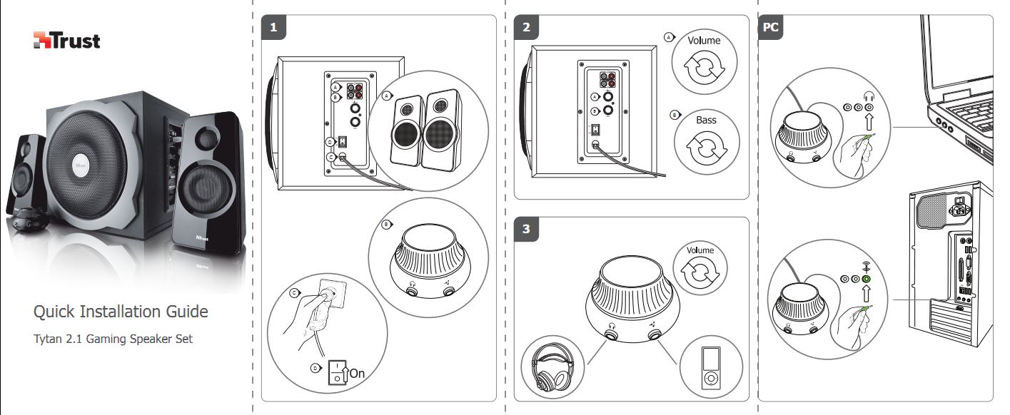

    Nie bo można jedną z wolnych par głośników podłączyć do subwoofera (model Trust CXT 38) który jest już wzmacniaczem włącznie z regulacją siły głosu i barwy dźwięku
