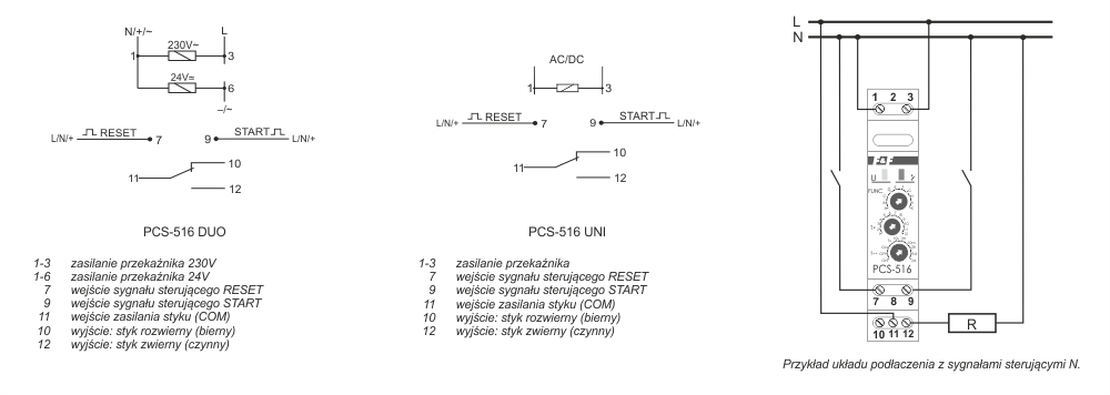

    Mam jednak jeszcze jedno pytanie i dotyczy nieszczelnego układu wysokiego ciśnienia. W jednej myjce u znajomego zaobserwowałem że myjka która w przeciągu dwóch minut włączy się 5 razy to w efekcie tego jest jakiś aparat który wyłącza urządzenie.
    Może ktoś mi podpowie gdzie mogę takiego modułu lub czujnika poszukać?
    Myślałem o jakimś wyłączniku czasowym lub impulsowym?
    Znalazłem przekaźnik czasowy PCS 516 z funkcją H
    Niestety nie rozumiem schematu. Wynika z tego że N łączymy z Ł? Coś mi tu nie pasuje

    Proszę o pomoc, czujnik ciśnienia zabezpieczający agregat przed suchodołem ma ograniczenia do 42V.
    Manometr kontaktowy również ma ograniczenia do 0.5A na stykach
    Myślałem o przekaźniku modułowym z cewką 24V. Przekaźnik miałby uruchomić styczniki 32A
    Proszę o pomoc
    #30 16910288
    tos18
    Posty: 7033
    Pomógł: 1093
    Ocena: 1817
    Transformator 230/24 - jakiś mały powiedzmy 10VA. Będzie znacznie bardziej niezawodny niż elektroniczne zasilacze.
