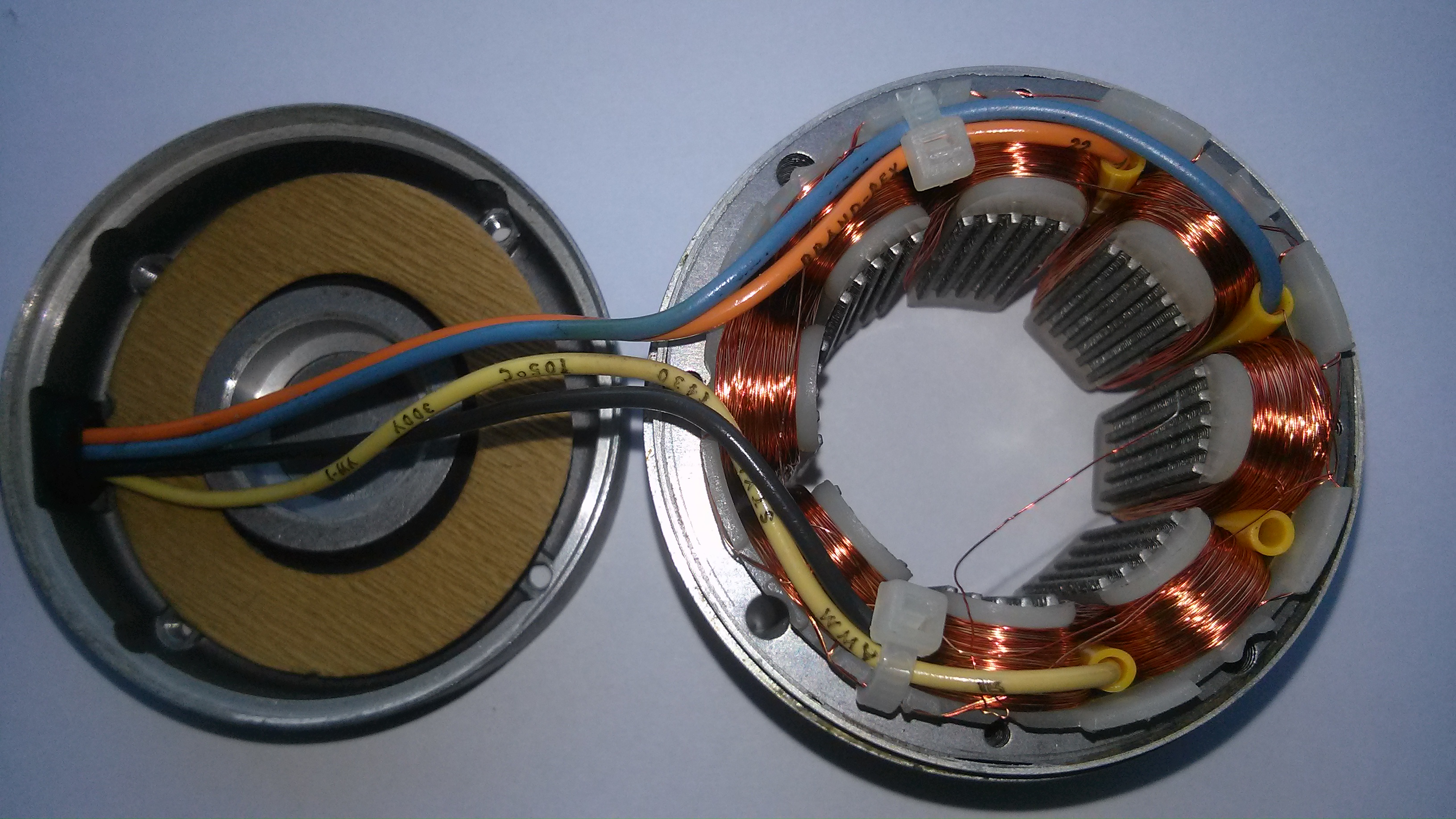

    Od jakiegoś czasu jestem w posiadaniu silnika krokowego który posiada cztery wyprowadzenia. Początkowo myślałem że to silnik krokowy bipolarny jednak po pomiarze omomierzem okazuje się że silnik ma wyprowadzenia w układzie gwiazdy to znaczy pomiędzy przewodem czarnym a pozostałymi przewodami jest 125 om. Natomiast pomiędzy niebieskim, żółtym i czerwonym jest 250 om. Co to za rodzaj silnika? Jak nim sterować? Silnik krokowy z czterema wyprowadzeniami w układzie gwiazdy - jak sterować? Silnik krokowy z czterema wyprowadzeniami w układzie gwiazdy - jak sterować?

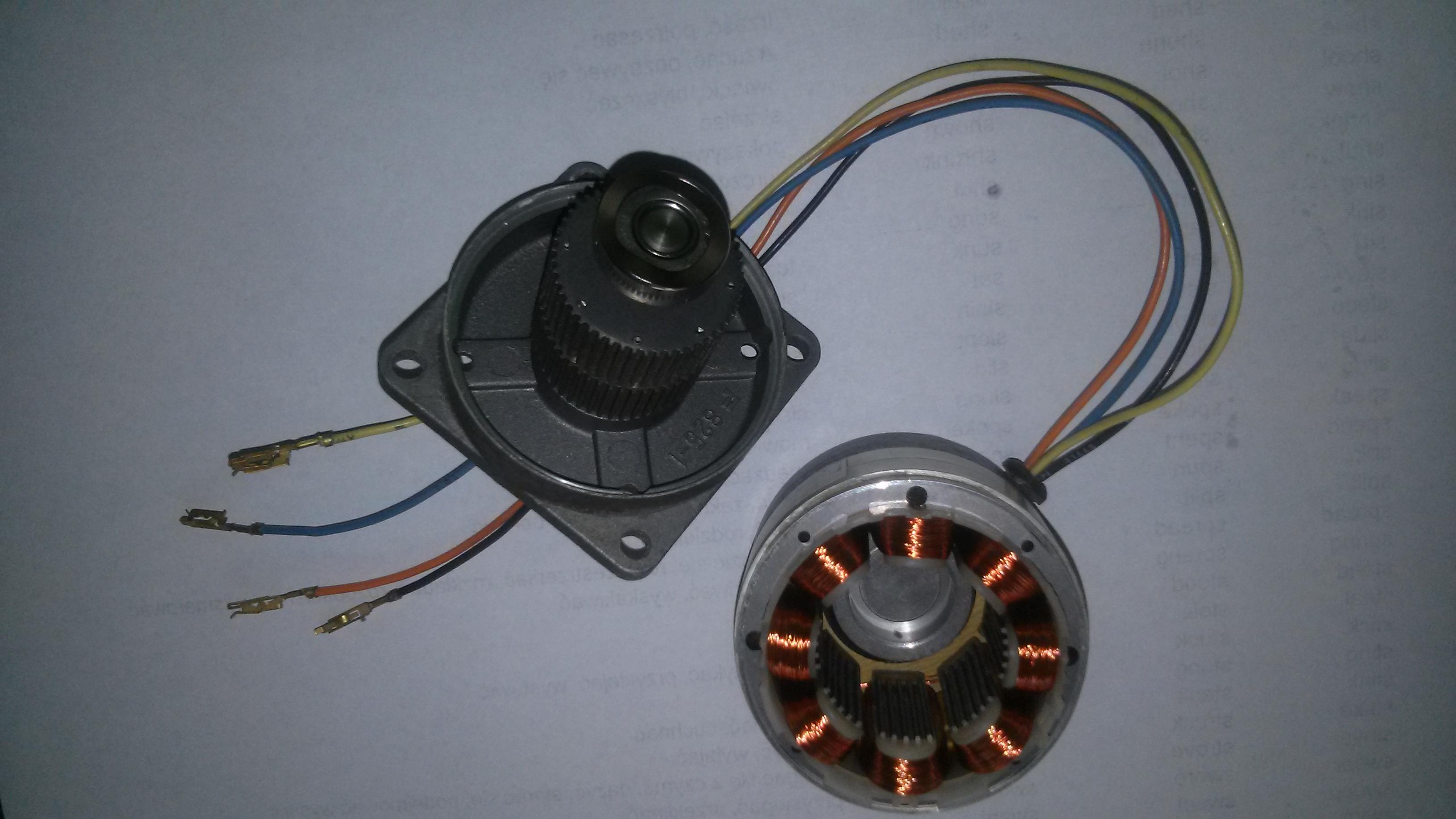

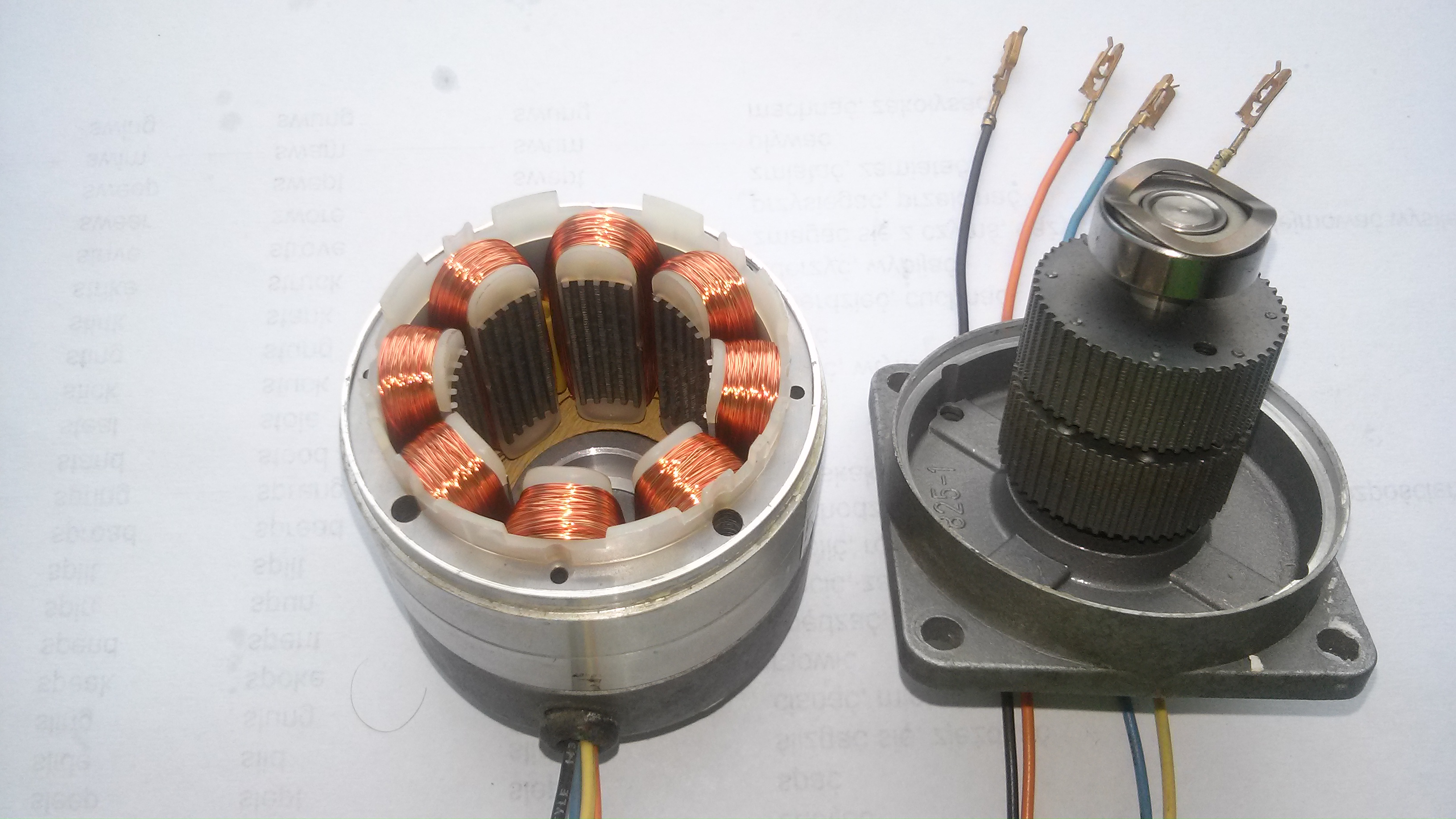

    Wszystko się wyjaśniło po ściągnięciu dolnej pokrywy stojana. Człowiek który ten silnik demontował z urządzenia był "nieostrożny" podczas demontażu, najwyraźniej urwał jeden przewód. Sprzedał mnie silnik z czterema przewodami. Fabrycznie wyprowadzonych przewodów było pięć. Cztery uzwojenia połączone w gwiazdę z wyprowadzonym środkiem.
    Na zdjęciu widać urwane uzwojenie oraz puste miejsce w żółtej tulejce izolacyjnej która znajduje się w połowie drogi między żółtym a niebieskim przewodem.
    Bardzo dziękuje za podpowiedź, czasem metoda organoleptyczna jest najbardziej skuteczna.
