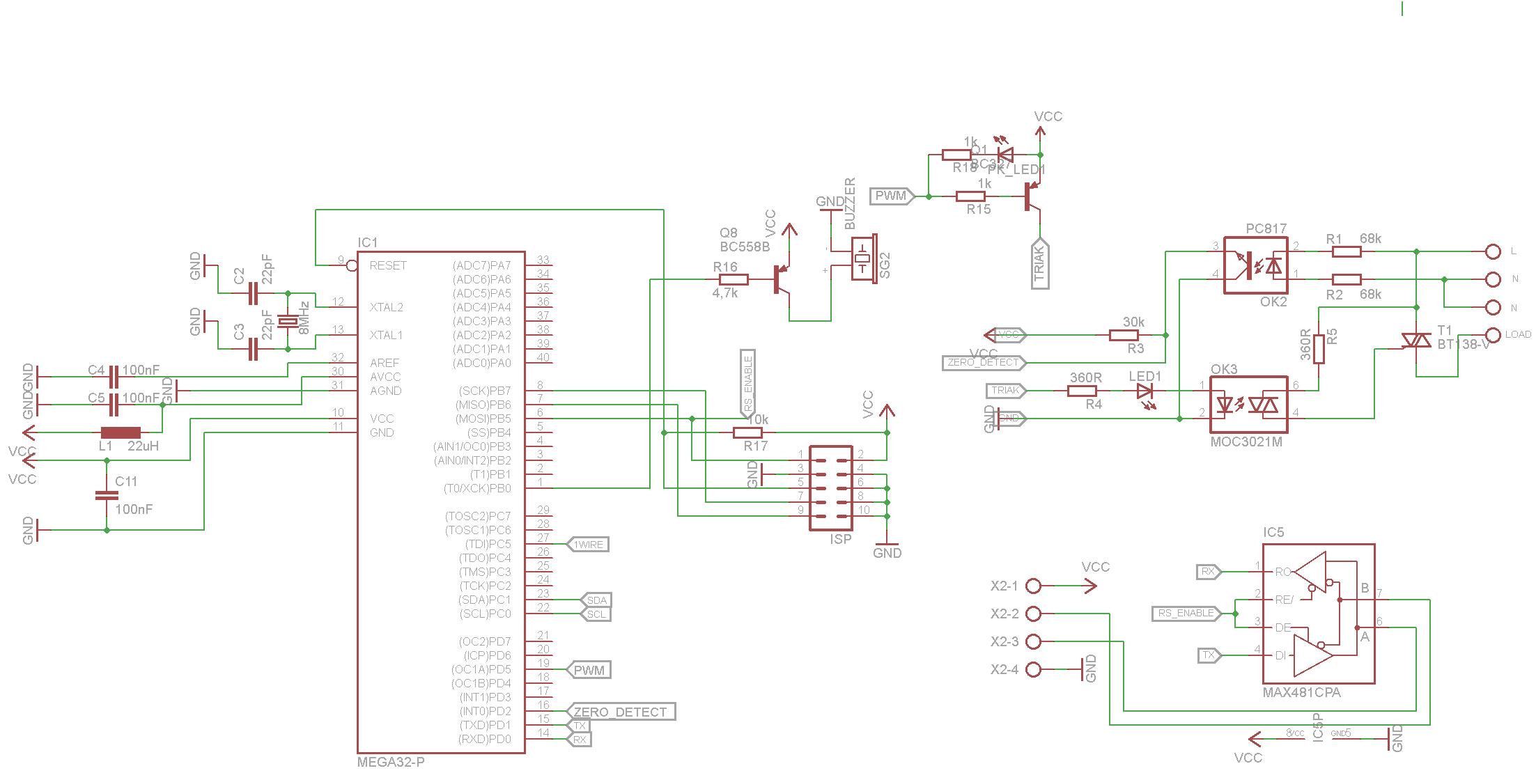

    Chciałem nauczyć się regulacji fazowej i popełniłem taki układ na podstawie tego co wyczytałem w internecie
    [ATMEGA] [ATMEGA][BASCOM] Regulator żarówki 230V - Jak poprawić układ i kod?
    I do tego taki program
    Kod: VB.net
    Zaloguj się, aby zobaczyć kod
    Niestety nie dokońca ten układ działa
    Normalnie moge załączać triak i wyłączać więc sprzętowo jest raczej wszystko dobrze
    Detekcja zera też teoretycznie działa bo przerwanie jest wywyoływane
    Niestety praktycznie cokolwiek bym nie napisał to w momęcie gdy tylko włączę timer
    żarówka świeci z około 50% mocy i co bym nie zrobił to nie da się regulować
    chyba że dam nierealne zakresy no to albo ciągle świeci albo wcale
    Zapewne coś robię nie tak z obsługą timera
    Ma może ktoś sprawdzony kawałek kodu lub sposób jak to rozwiązać?

    tmf
    niveasoft napisał:
    Nigdy nie było okazji się bawić w te wykrywanie zera, ale patrząc na schemat i logicznie myśląc to to kiepsko wygląda.
    Zobacz inne schematy "zero crossing detection"
    Najczęściej działa to tak, że albo bierze się Opto takie które ma wbudowane dwie diody czyli w obydwu kierunkach, np. PC814, albo buduje się mostek Graetza i tym zasila pojedynczą diodę jaką masz w PC817.
    Wygodnie jest zastosować transoptor z dwoma antyrównoległymi diodami z dwóch powodów:
    - LEDy mają małe napięcie wsteczne, więc przy jednej diodzie dojdzie do jej uszkodzenia, musi byc druga (może być zewnętrzna), która ją ochroni przed zbyd dużym napięciem wstecznym,
    - to nie tak, że transoptor przewodzi zawsze, gdy faza jest różna od zera. Wyłącza się tuż przed i ponownie włącza tuż po zerze. Jeśli mamy dwa LEDy na jednej strukturze, to mają one praktycznie identyczne parametry, stąd też momenty wyłączenia i włączenia są symetryczne względem zera. Zero wypada dokładnie pomiędzy nimi. W przypadku jednego LEDa dokładne wykrycie zera jest trudniejsze.

    gorsomir
    Udało mi sie uzyskać w miarę płynną regulacje na podanym przezemnie wyżej schemacie
    PC817 zastoswałem gdyż był pod ręką a PC814 jeszcze nie dotarł
    Ale docelowo chciał bym zastosować ten drugi
    zmieniłem też program
    teraz procedura przerwania i timera wygląda następująco
    Kod: VB.net
    Nie podaję cłego kodu gdyż jest to ponad 100 lini bełkotu który nwet ja ledwo ogarniam
    Mam tylko taki problem że regulacja się sypie do około 15-16% potem jest już ok
    objawia się to tym że gdy np. ustawie 5% , 10% czy 15% to np. żarówka świeci z mocą około 50% z widocznym efektem migotania
    gdy ustawie już 20% wszystko wraca do normy
    Pytanie czy jest to kwestia sprzętowa czy kodu?
    czy docelowa zmiana na PC814 przyniesie poprawę czy poprostu coś źle liczę w timerze?

    BlueDraco
    Specjalista - Mikrokontrolery
    Jeśli układ wg. tego schematu podłączyłeś do sieci, to diody LED transoptora PC817 już nie ma. Tam MUSI być dioda w drugą stronę, inaczej podając napięcie powyżej 5 V zabijasz diodę LED samym napięciem (przy niemal zerowym natężeniu) - proponuję PC814 z diodami antyrównoległymi, bo jedną diodą nie wykryjesz poprawnie przejścia przez zero w obu połówkach okresu.

    gorsomir
    Cóż po zmianie na pc814 wszystko jest już ok
    Jeśli chodzi o pc817 to nie uległ uszkodzeniu a problemy z ustawieniem do 20% wynikały ze zbyt długiego czasu narastania zbocza impulsu dlatego dla wartości np 15% połówki sinusoidy triak załaczał się dawno po czasie gdy powinien zostać wyłączony co powodowało opisany wyżej efekt
