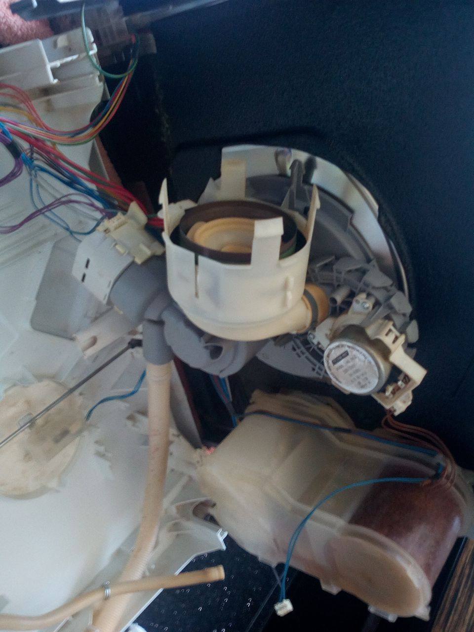

    Witajcie
    Mam zmywarkę Gorenje SD6P1GN. Problem polega na tym że po uruchomieniu dowolnego programu zmywarka pracuje tak:
    1 Wyrzuca wodę - jakieś 20s (chociaż wody nie ma)
    2. Uruchamia pompę myjącą (bez wody)
    3. Wyrzuca wodę - jakieś 10s (nadal wody nie ma)
    4. Uruchamia pompę myjącą jakieś 5s (bez wody)
    Pojawia się błąd E:24 i symbol kranu.
    Jeżeli między krokiem 3 oraz 4 otworzę drzwi zmywarki uruchamia się grzałka oraz otwiera EZ i rozpoczyna się mycie z wodą. Jeżeli poprzedni cykl mycia zakończył się powodzeniem wpływa cały zbiornik wody a jeżeli nie to odrobinkę i po kilku sekundach zmywarka dobiera sobie wodę.
    Dalsze mycie przebiega bez żadnych problemów.
    Rozebrałem zmywarkę i posprawdzałem kolejno czujniki:
    Jest czujnik optyczny przepływu wody z kranu - działa
    Jest czujnik zmętnienia wody ale gdzieś doczytałem że zmywarka korzysta z niego tylko podczas mycia i sprawdza nim czy woda jeszcze jest zdatna do mycia.
    Jedynym podejrzanym jest hydrostat ale go nie ma. Podejrzewałem że hydrostat może być w pompie myjącej. Do pompy dochodzą 3 sekcje kabli.
    1. bardzo grube czerwone - zakładam że to grzałka
    2. 3 cienkie kable podłączone pod silnik - podejrzewam zasilanie silnika
    3. 3 cienkie kable podłączone obok kabli od grzałki. Tylko że w komorze nie ma żadnego pływaka, do tego wszystko jest idealnie czyste, zero brudu czy tłuszczu .
    Pod zmywarką znajduje się jeszcze zabezpieczenie przed zalaniem, sprawdziłem miernikiem działa prawidłowo i nie wysyła info o zalaniu.
    Ktoś się domyśla co to może być?
    Przeszukałem wiele tematów o podobnych usterkach i zawsze był zabity hydrostat, który jest mikrostykiem. U mnie czegoś takiego nie ma więc dzięki czemu zmywarka wie ile ma wody?
    Sprawdziłem też sklep z częściami zamiennymi i nie figuruje tam hydrostat ani presostat.
    Teraz zobaczyłem że silnik z wirnikiem pompy obiegowej ma luz góra dół, ale nic w środku nie jest wyrobione.
    Gorenje SD6P1GN - Zmywarka ciągle wyrzuca wodę E:24 i symbol kranu Gorenje SD6P1GN - Zmywarka ciągle wyrzuca wodę E:24 i symbol kranu
    Zmywarka była już w dwóch serwisach. Autoryzowany serwisant powiedział że on by wymieniał pompę i programator jakieś 1500zł a taki lokalny geniusz od sprzętów AGD powiedział że nie wie.
    Z góry dzięki za pomoc

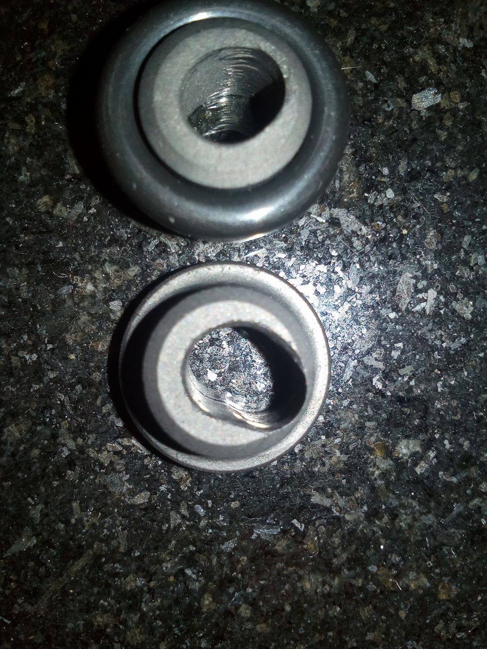

    Tulejki na pompie wyrobiły się. Pompa do wymiany bo tulejek raczej nie dorobisz ani nie kupisz. Rozbiera się to, ale już nie pamiętam jak.
  • #5 16551530
    fidzos
    Wczoraj rozebrałem silnik, banalnie prosta konstrukcja trzymająca się na wcisk. Z czterech stron podważyłem łyżkami do jedzenia . Użyłem ich bo były łagodnie wygięte. Zestawu regeneracyjnego do takiego silnika niestety nie ma ;(. Natomiast prowadnice osi wirnika wyglądają tak
    Teraz muszę znaleźć jakiś sposób na dorobienie takich prowadnic. Kurcze wartość części to może 2zł a serwis wymaga wymiany pompy z 900zł. Troszkę nie fajnie ;P
    Ale myślę że w dobie drukarek 3D i innych czarów dam radę coś dorobić. Jak uda mi się ją naprawić napiszę z czego zrobiłem prowadnice, może się komuś przyda.
  • #6 16551692
    zielinskii
    No widać że są wyrobione. A nie sprzedają osobno. Nie wiem czy ci się uda bo możliwe że będzie zły materiał ale jak ci się uda i zmywarka będzie działać to daj znać.

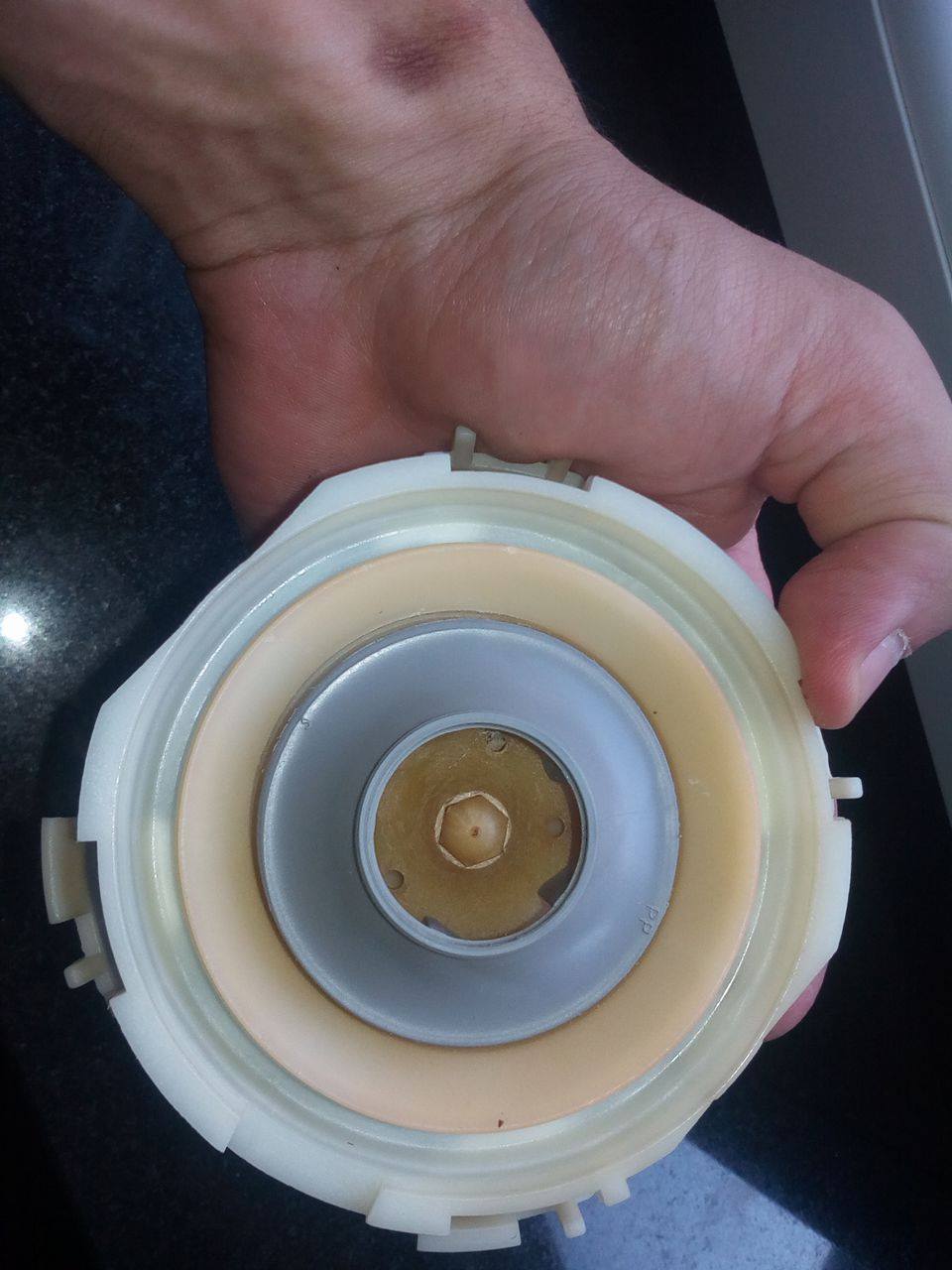

  • #7 16568511
    fidzos
    Po kilku dniach poszukiwań znalazłem kogoś kto zna kogoś kto dorobił mi ślizgi
    Zmywarka pracuje idealnie, krótka praca pompy i nowe zmywanie. Nie mam pojęcia ile popracuje ale mam nadzieję że jeszcze kilka lat.
    Dziękuję Wam za pomoc
    Aktualizacja dzisiaj mamy 14-06-2018r , zmywarka przestała grzać wodę, spaliła się grzałka i najprawdopodobniej usmażyło część elektroniki. Jest to możliwość rozebrania znowu pompy i tutaj smutna niespodzianka, wykonane nowe ślizgi już zaczęły się wyrabiać w identyczny sposób jak poprzednie. Nie jest to stan jaki zastałem pierwotnie ale już minimalne luzy po około 11miesiącach czyli po około 300cyklach. Na moje oko wytrzymają jeszcze około 200 zanim nie wróci problem z oporami na pompie.
