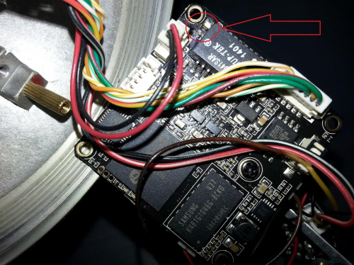

    mam problem z kamerą IP . Przestała działać, po otwarciu, przepalony był element zaznaczony na zdjęciu. Wylutowałem go, bo zostały z niego tylko blaszki montażowe. Podpowiecie, co to mogło być, żeby go wymienić?

    Jeżeli przyjąć że modelowa kamera jest podobna do uszkodzonej to elementem "brakującym" będzie prawdopodobnie dioda SMD -"SL"-http://www.tme.eu/pl/katalog/diody-schottky-smd_112796/?search=sl
    Teraz trzeba by jeszcze porównać ścieżki. Z tego co widać na modelowym pracuje ona na wejściu zasilania(?).

    Na obu wygląda że pracuje on na WE zasilania. A co mogło doprowadzić do jej "eksplozji"??

    Zależy w jakim układzie pracuje, najprawdopodobniej zabezpiecza przed odwrotnym podłączeniem zasilania.

    Rzeczywiście wstawienie tam Diody SL pomogło i kamera ożyła :)

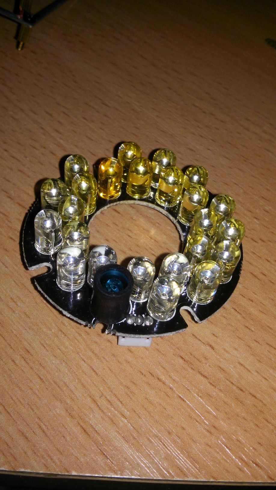

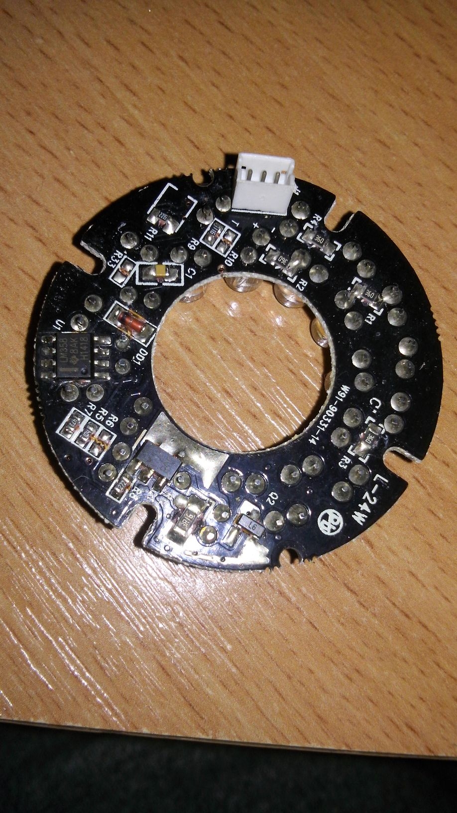

    Na tą chwilę działa bez modułu doświetlacza podczerwieni, gdyż jego wygląd mi się nie podoba:
    APTI-13V2-36 - Spalony element elektroniki kamery IPAPTI-13V2-36 - Spalony element elektroniki kamery IPAPTI-13V2-36 - Spalony element elektroniki kamery IPAPTI-13V2-36 - Spalony element elektroniki kamery IP
    Zerknij ewentualnie, czy widzisz tutaj coś niepokojącego?? Czy te żółte diody, nadają się już do wymiany??
