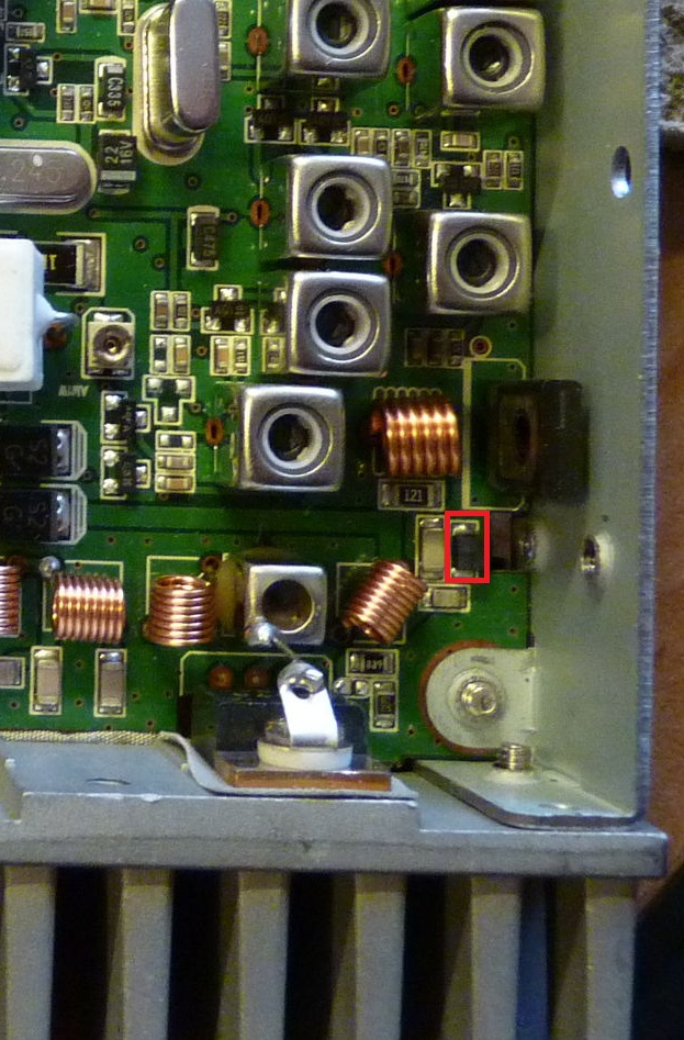

    Panowie,
    Wielką prośba, koledze eksplodował element zaznaczony na czerwono, możecie pomóc wskazać element zastępczy ? (ze zdjęcia z wątku https://www.elektroda.pl/rtvforum/topic2892151.html wygląda to na diodę lub bezpiecznik) i podać symbol, który należy zakupić.
    Z góry dziękuje,
    Pozdrawiam Robert

    To mnie zaskoczyłeś na pewno ?, to nie wygląda na kondensator, na pewno jest połączony z kondensatorem obok to już sprawdziłem :)

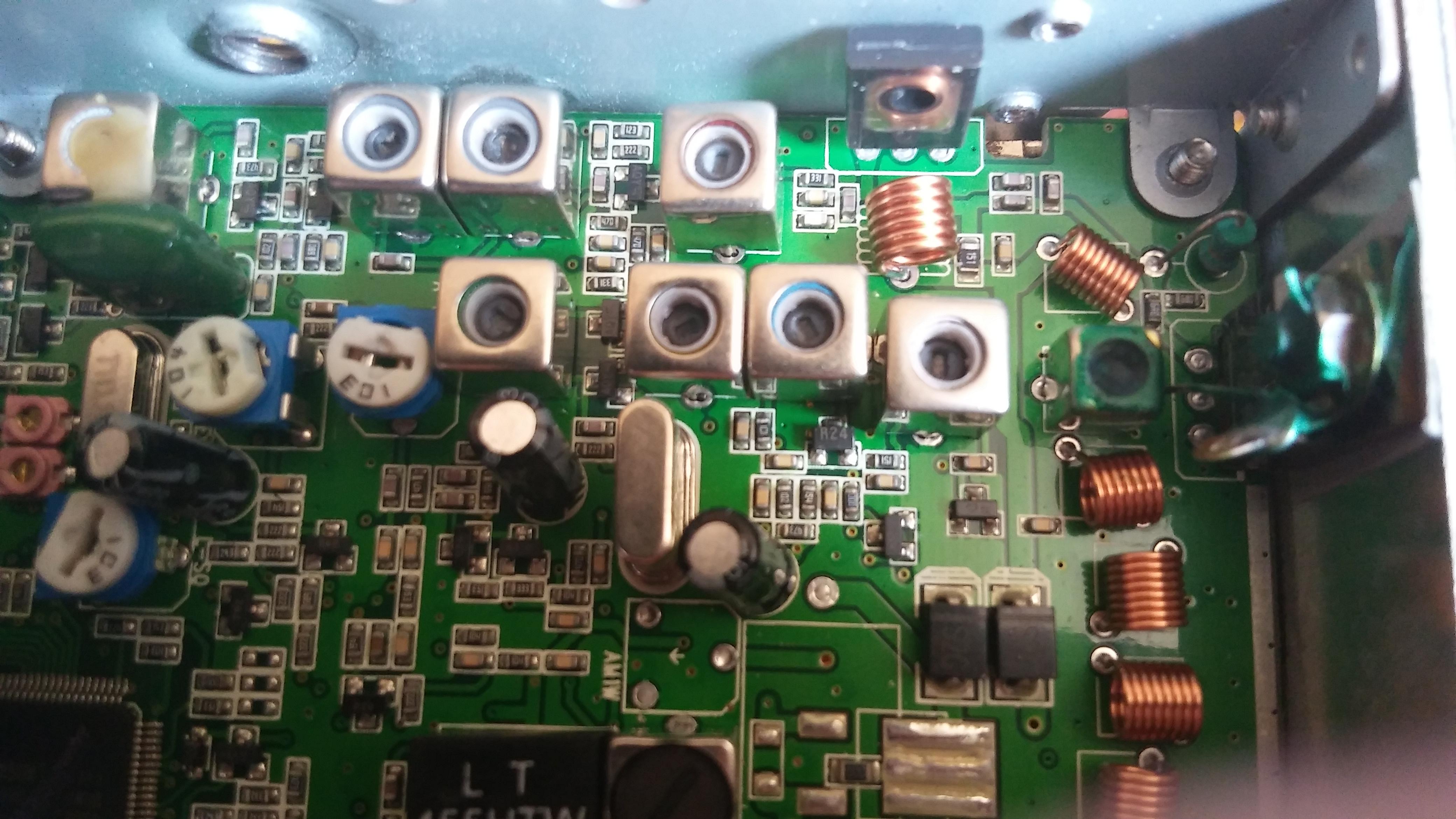

    Jufo
    Olek II napisał:
    Zrobiłem zdjęcie. U mnie na pewno te trzy elementy, to kondensatory. /Prawy górny róg/.
    Yosan CB-100 - Identyfikacja eksplodowanego elementu (dioda lub bezpiecznik)
    Bardzo dziękuje za foto, widać są i czarne kondensatory ;)
    Mam nadzieje że nie ma tutaj znaczenia układ elementów, bo widać różnice w płytce PCB.

    Na Twoim foto na 100% nie jest to kondensator tylko dioda. U kolegi Olka II jest to kondensator. Nie ma takich cudów. Nie mam pojęcia skąd te różnice ale nie ma tak zbudowanych czarnych kondensatorów SMD raczej. Jedno jest pewne jak zamontujesz w to miejsce kondensator nic się nie stanie złego, ale jak byś dał diodę i to odwrotnie podłączoną( a tak zawsze może się zdarzyć) to będzie problem. Dlatego na początek zrób próbę z kondensatorem podanym przez Olka.
    No właśnie ja bym nie był tego pewny, zobacz że na moim foto, wyżej jest taki element czarny z opisem C475, C335, 22/16V czyli tak jakby kondensator, chińczyki mogą stosować rożne oznaczenia, nie trzymając się standardów :/, ale ogólnie zzieleniałem, próbuje namierzyć to na schemacie bo to jest w okolicy "układu" (stabilizatora ?) "CD314" (LM314 ?)
