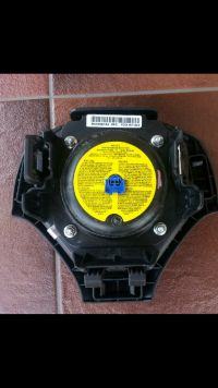

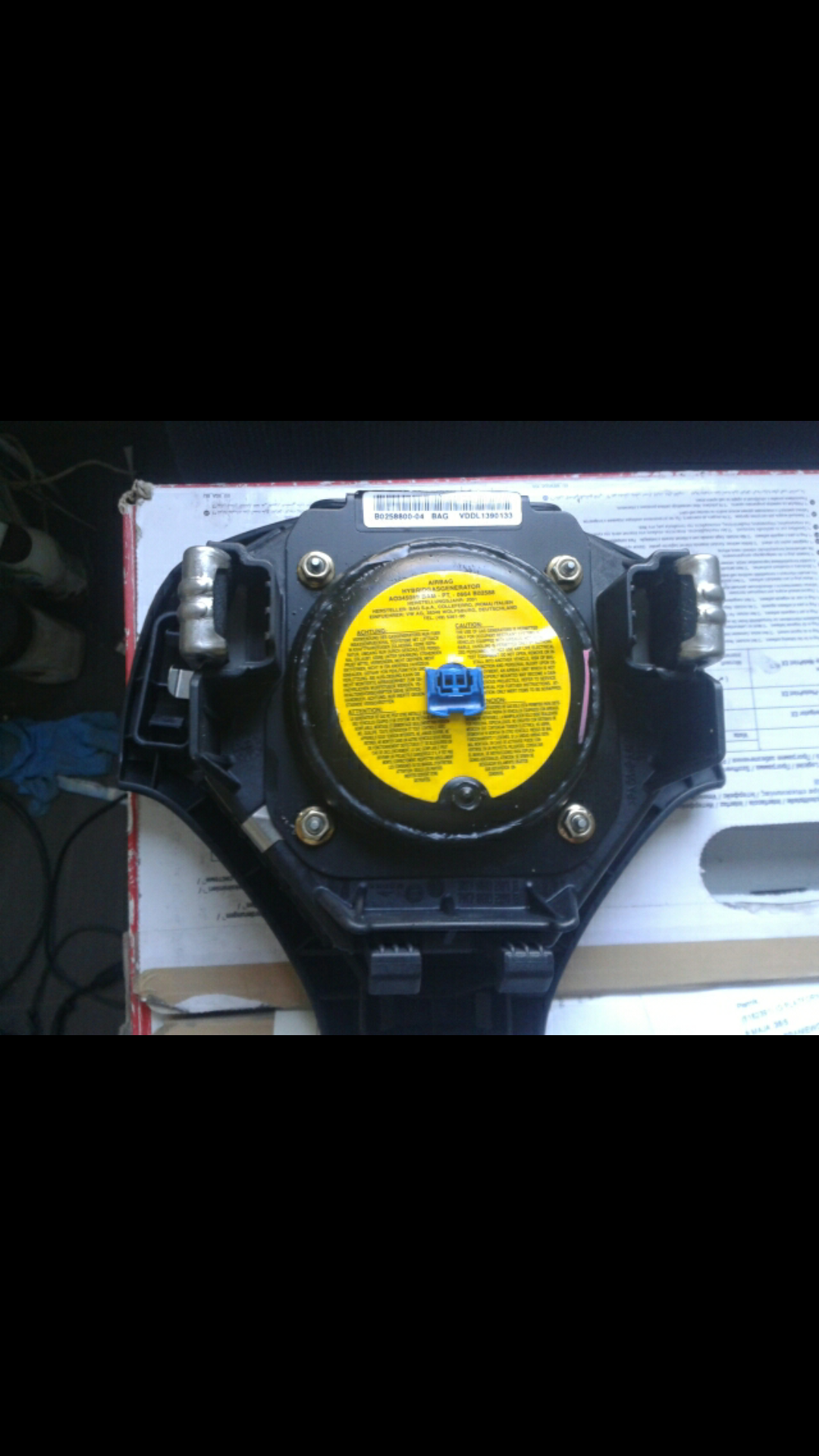

    Dzień Dobry. Pisze w takiej sprawie iż miełem niedawno wypadek i ''wybuchła'' mi poduszka powietrzna kierowcy i pasażera. Z poduszka pasażera nie było problemu w zakupie,natomiast z kierowc gorzej. Posiadam sharan 2002 rok w najbogatszej opcji łącznie z drewnianą kierownica i nie mogę dostać poduszki powietrznej,natomiast znalazłem podobną i sprzedawca twierdzi że będzie pasować a chciałbym poczytać wasze opinie na ten temat.
    I w związku z tym mam problem i chciałbym prosić o pomoc. Dziekuję i Pozdrawiam.
    Pierwsza to rozwalona poduszka a druga podobna

    Ta druga ma przynajmniej całe mocowania .
  • #3 16558443
    master9898
    Wiem ze zaczep ma zlamany. Tylko chodzi mi o to ze roznia sie koncowymi.numerami tzn ta rozwalona poduszka niemiala tych blaszek a ta druga ma i chodzi mi o to czy bedzie pasowac
  • #4 16558501
    panstalin2
    Powinno pasować lecz tak musisz przeprogramować pamięć sterownika poduszek ( crash code ) .
