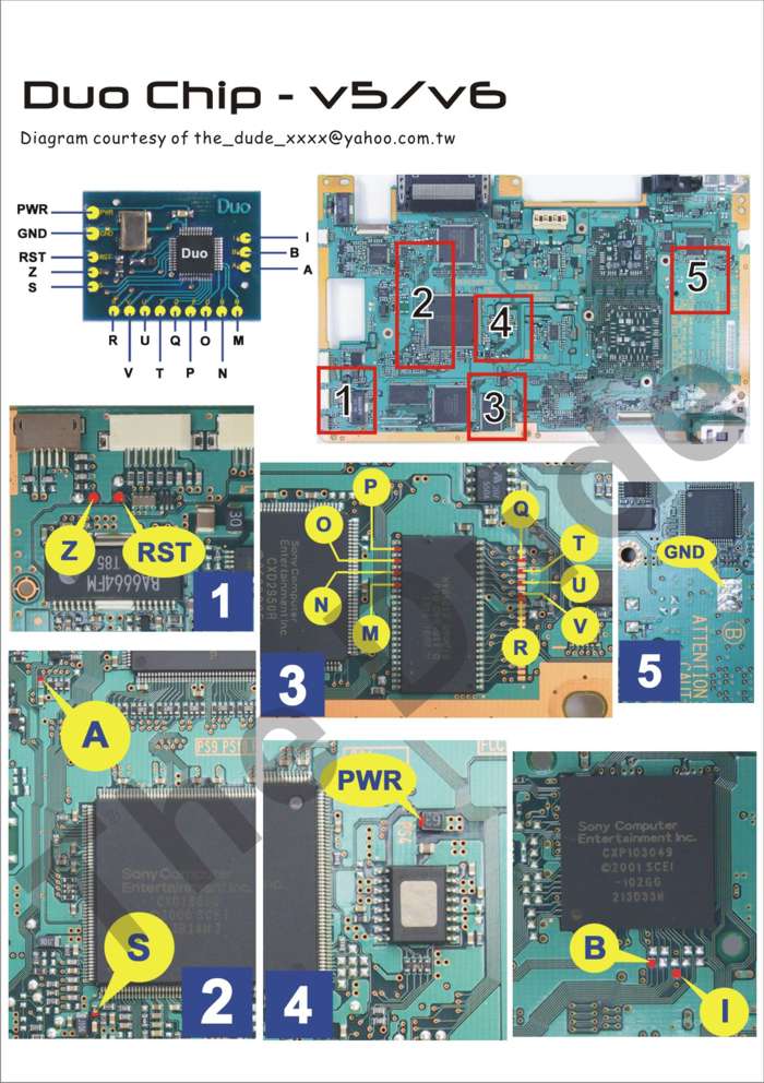

    witam mam do przestrojenia play station2 model SCPH-30004R niewiem czy można wsadzic czipa z play station 1 jaki czip trzeba kupic prosze o pomoc i gdzie go wlutowac
  • #2 1695164
    Kristoff_PL
    Witam. Jak masz kaskę to kupuj rippera 3.1 lub 3.2 cena jakieś 119 zł. Jak nie masz to kupuj DUO schematy znajdziesz na googlach lub masz poniżej
