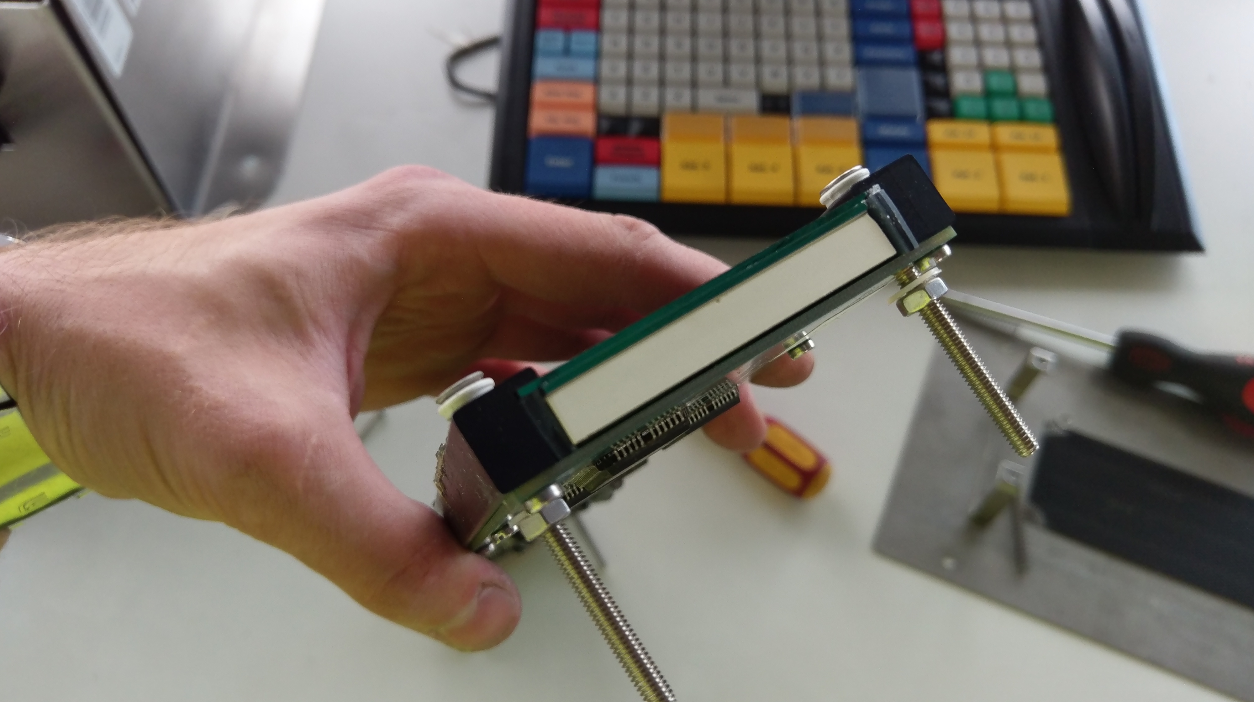

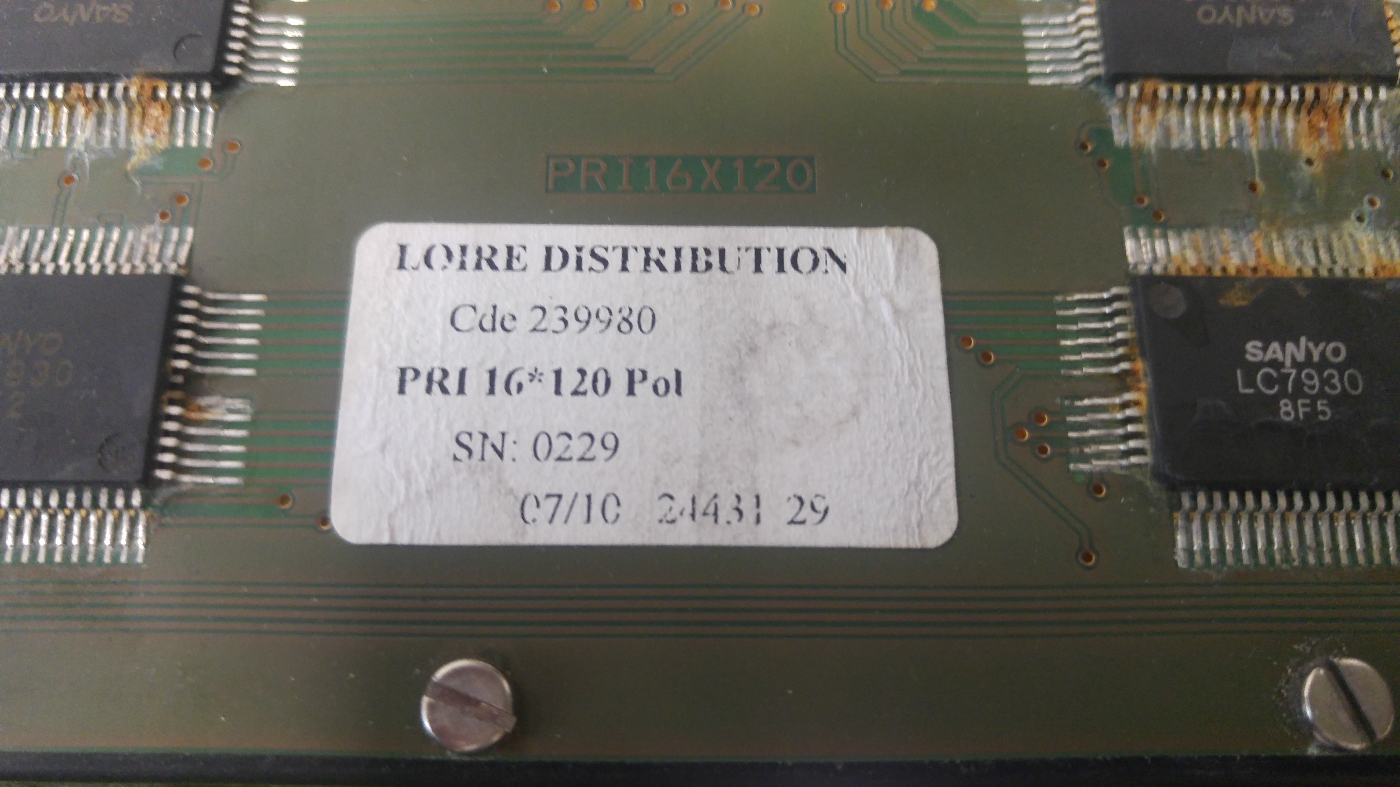

    Mam w pracy takie o to wyświetlacze, które niestety nie były odpowiednio zabezpieczone przez producenta i wszechobecna wilgoć zabiła kilka sztuk.
    Zasilanie - 24V DC
    Sygnał - RS232 spod windowsa.
    Co do zrobienia - znalezienie prawie identycznego wyświetlacza oraz zrobienie nowej płytki przetwarzającej sygnały z kompa na wyświetlaną treść.
    Koszt - czekam na propozycje. Nie, nie chce tego zrobić za 100zł. Jak bedzie 1000zł to nie będę płakał.
    Umowa - zlecenie - fv - prywatnie - jak kto woli.

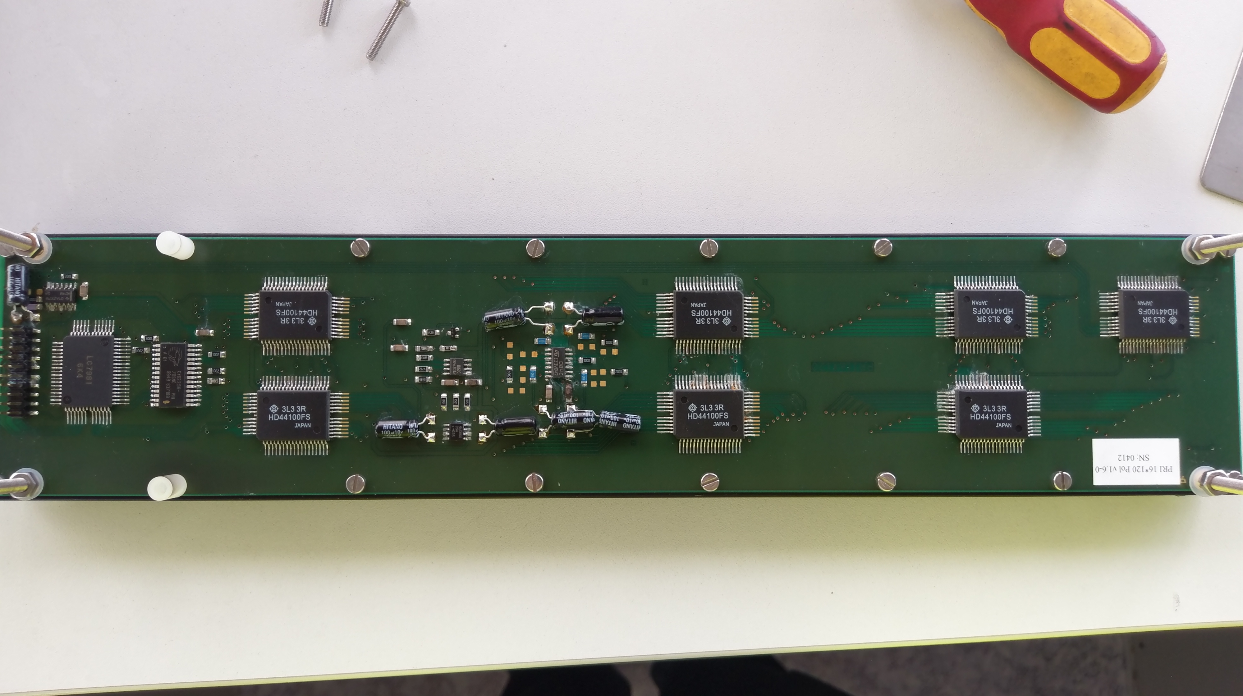

    Jeszcze się nie bawiłem w zamianę samych konwerterów z dobrymi LCD, ale mam takie 2 sztuki zjedzone przez rdze ze i tak będę potrzebował coś za nie. Wymiary lcd... podam jak dojadę do nich.

    Nie chcę kolegi martwić na zapas, ale zrobienie tego "od początku" to będzie chyba dużo więcej niż 1000 zł. Zacząć radzę od sprawdzenia, czy i za ile są dostępne tego rodzaju LCD. Swego czasu szukałem dużych LCD i były z tym ogromne problemy. A to dopiero początek tematu.
    Do tego kontroler, zapewne oprogramowanie jakieś.
    Osobiście rzuciłbym orientacyjną wycenę w rodzaju - 8-12 tys. za opracowanie + coś koło 3 tys. za każdy gotowy egz. ( pomijam w tym cenę samego LCD, która może być niemała).
    Orientacyjnie rzecz jasna, bo do rzeczywistej wyceny musiałbym mieć ten dynks w reku.
    Tak czy owak - kwoty znacznie wyższe.

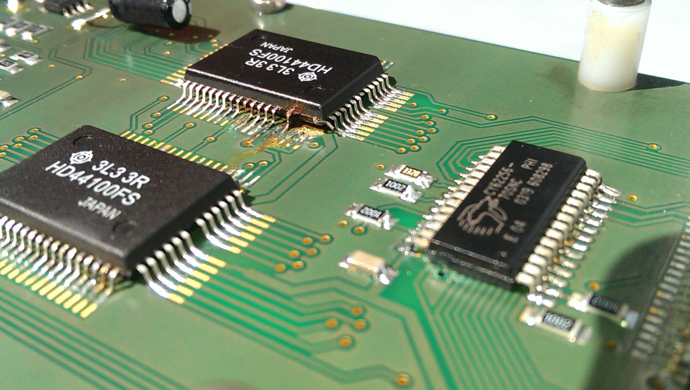

    O ile wiadomo ścieżki PCB raczej rdza nie jest w stanie uszkodzić ,chyba że moduły były długotrwale zanurzone .

    @JarekC - układy śmieci, ścieżki w wielu miejscach tez uległy znacznej degradacji. Opcja naprawy wstępnie odpada.

    Osobiście widzę kilka problemów:
    - wielkość wyświetlacza, może to być wyświetlacz robiony tylko dla jednego odbiorcy
    - oznaczenie 16x120 sugeruje że wyświetlacz pracuje w trybie graficznym 16x120 pixli
    a jest to raczej mało popularna rozdzielczość
    - jeżeli konwertery RS-LCD są sprawne to zastępczy wyświetlacz musi być na takim samym
    lub zgodnym chipsecie
    - jeżeli konwertery RS-LCD są uszkodzone lub konieczne będzie zastosowanie innych LCD
    to konieczne będzie rozpoznanie protokołu transmisji PC-LCD

    Kilka moich spostrzeżeń:
    -wyświetlacz na zdjęciu jest trzymany w dłoni, więc ma wysokość nie większą, niż 5 cm
    -każdą skorodowaną płytę PCB można naprawić (zwracając szczególną uwagę na przelotki),
    jedynym warunkiem powodzenia naprawy jest dostępność układów scalonych.
    W ostateczności należy korzystając z "inżynierii wstecznej" zaprojektować nową PCB.
    Moduły ze zdjęć są względnie nowe, produkcja to 2010 rok, więc na warunki przemysłowe pracowały bardzo krótko, bo w nieodpowienim środowisku i na domiar złego nie zostały dobrane obudowy w odpowiedniej klasie szczelności (tu nawet IP 65).
    Wyprodukowanie nowych modułów tylko po to, by je znowu zżarła rdza w dwa-trzy lata - to czysta ...
  • #17 16561183

    Od dawno wiadomo, że nogi procesora (z wsadem nie do odzyskania) można naprawić przez odpowiednie zeszlifowanie fragmentu obudowy lub uzyskać dostęp do konkretnego pina.

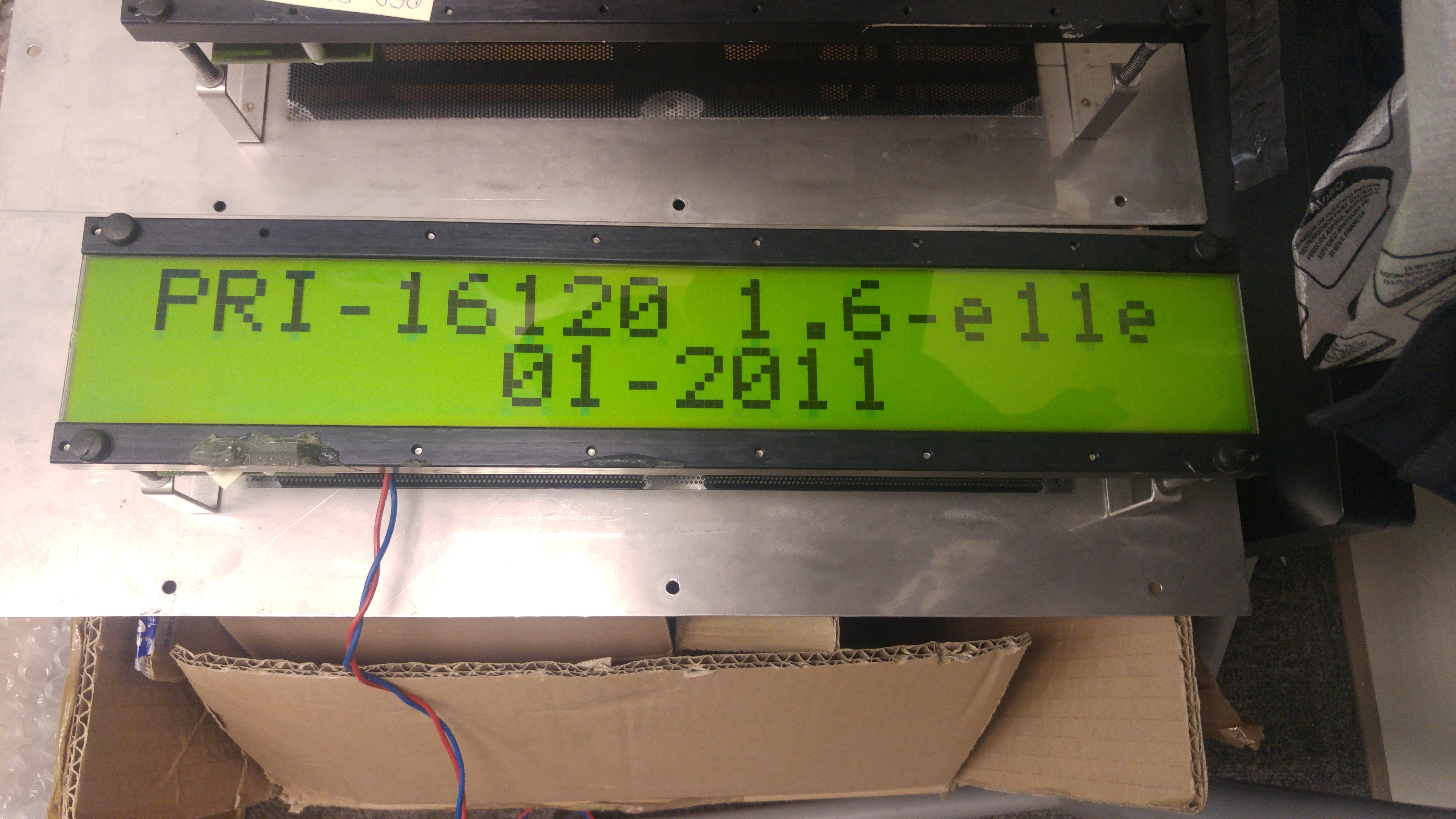

    Wymiary LCD to: 355mmx75mm

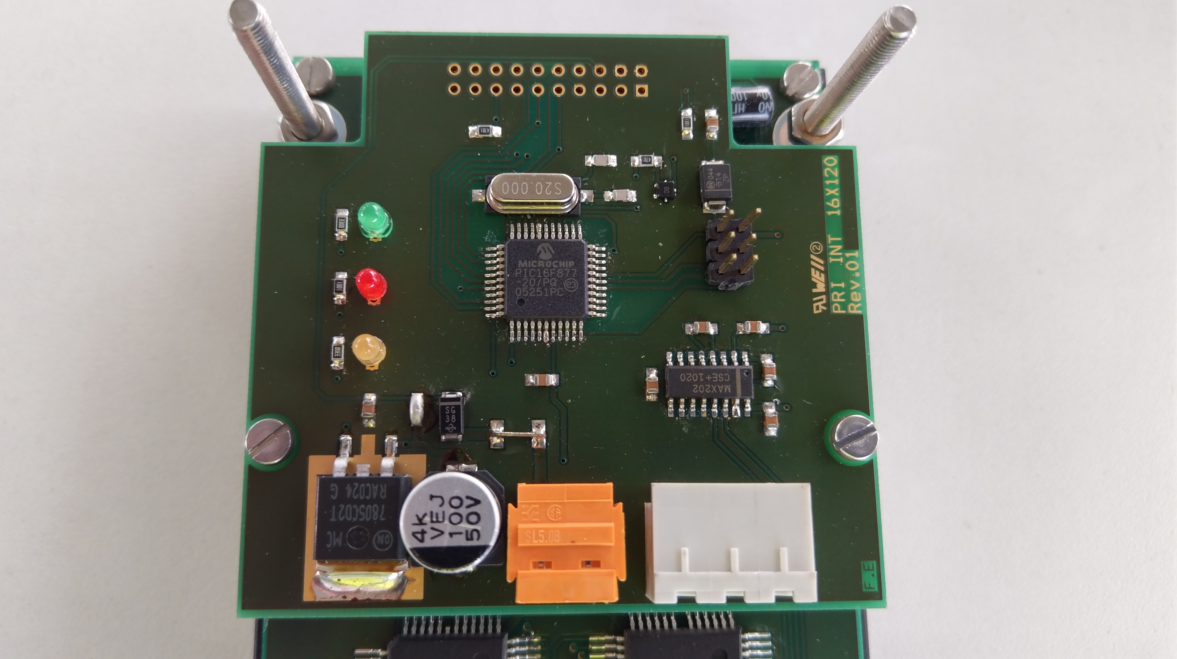

    wooojas napisał:
    Konwertery obstawiam, że żyją wszystkie, aczkolwiek transmisja RS'a nie jest jakaś "dziwna", więc jej skopiowanie nie wydaje mi się problematyczna. Platforma stoi na XP'u, więc łatwo można przechwycić co się wysyła.
    Po to właśnie stosuje producent w urządzeniach komercyjnych pośredni moduł z procesorem ,aby właśnie nie było łatwo a serwisowanie było możliwe tylko autoryzowane :D . Oczywiście można ,to wszystko analizować i pokusić się o odtworzenie ,ale tu znowu mamy czas niezbędny i jego koszt nie akceptowalny przez kolegę .

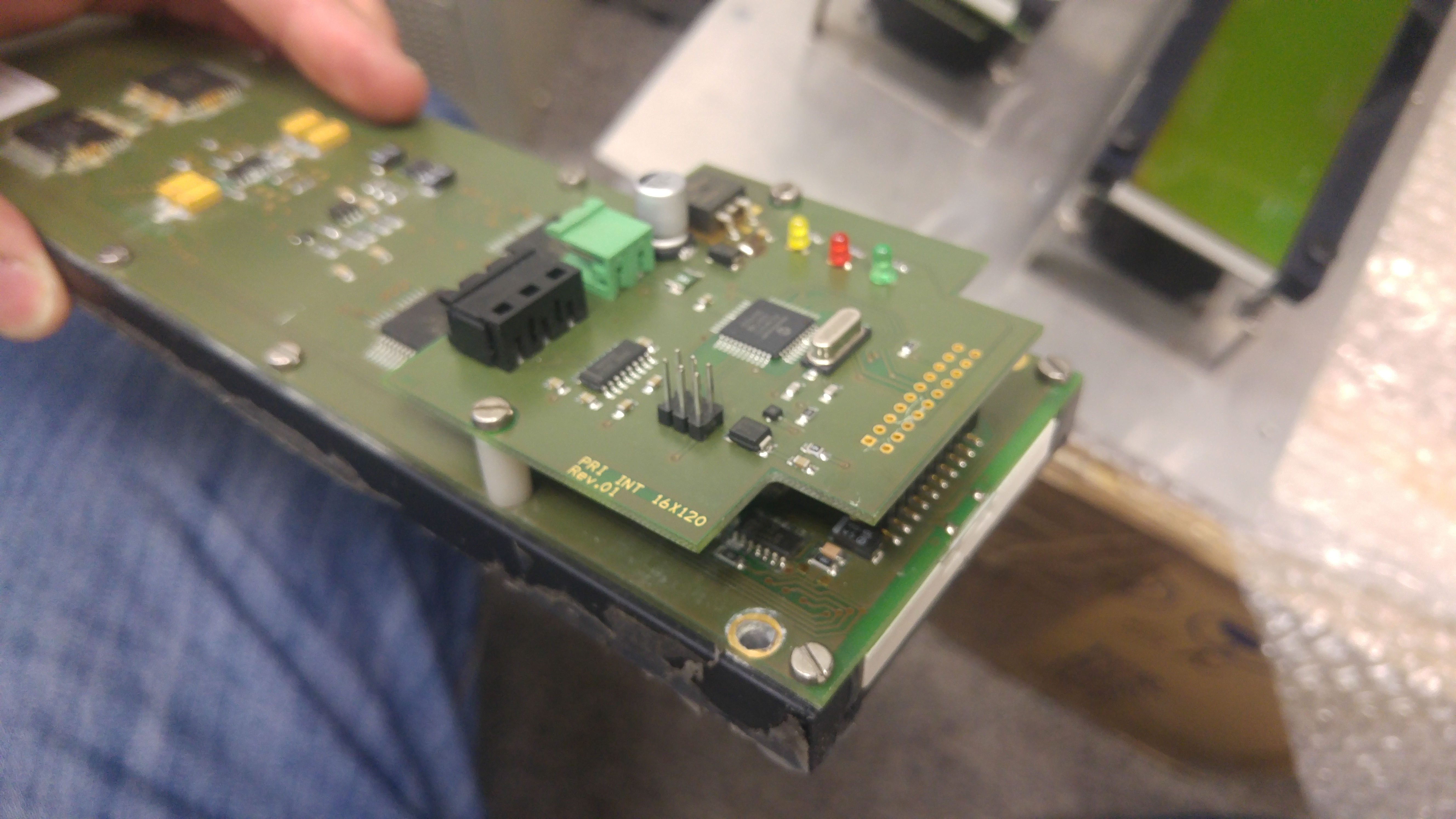

    Otóż to - na mniejszej PCB siedzi imo jakiś procesor. Co i jak leci z aplikacji to cholera wie. Może być jakiś w miarę prosty protokół, a może i nie taki prosty. Wszystko zależy od pomysłowości producenta. Nadal nie wiemy, do czego to ma być. A nawet w prostym przypadku analiza tego może nie być taka prosta - jeżeli to jest do jakiejś maszyny, czy czegoś w tym rodzaju konieczne może być siedzenie przy tym całym interesie i wywoływanie wszystkich możliwych "warunków". Co samo w sobie może być trudne.
    Radziłbym autorowi nie robić tajemnicy i napisać konkretnie o co tutaj chodzi, bo bez takich informacji to nikt rozsądny się nie podejmie wyceny.

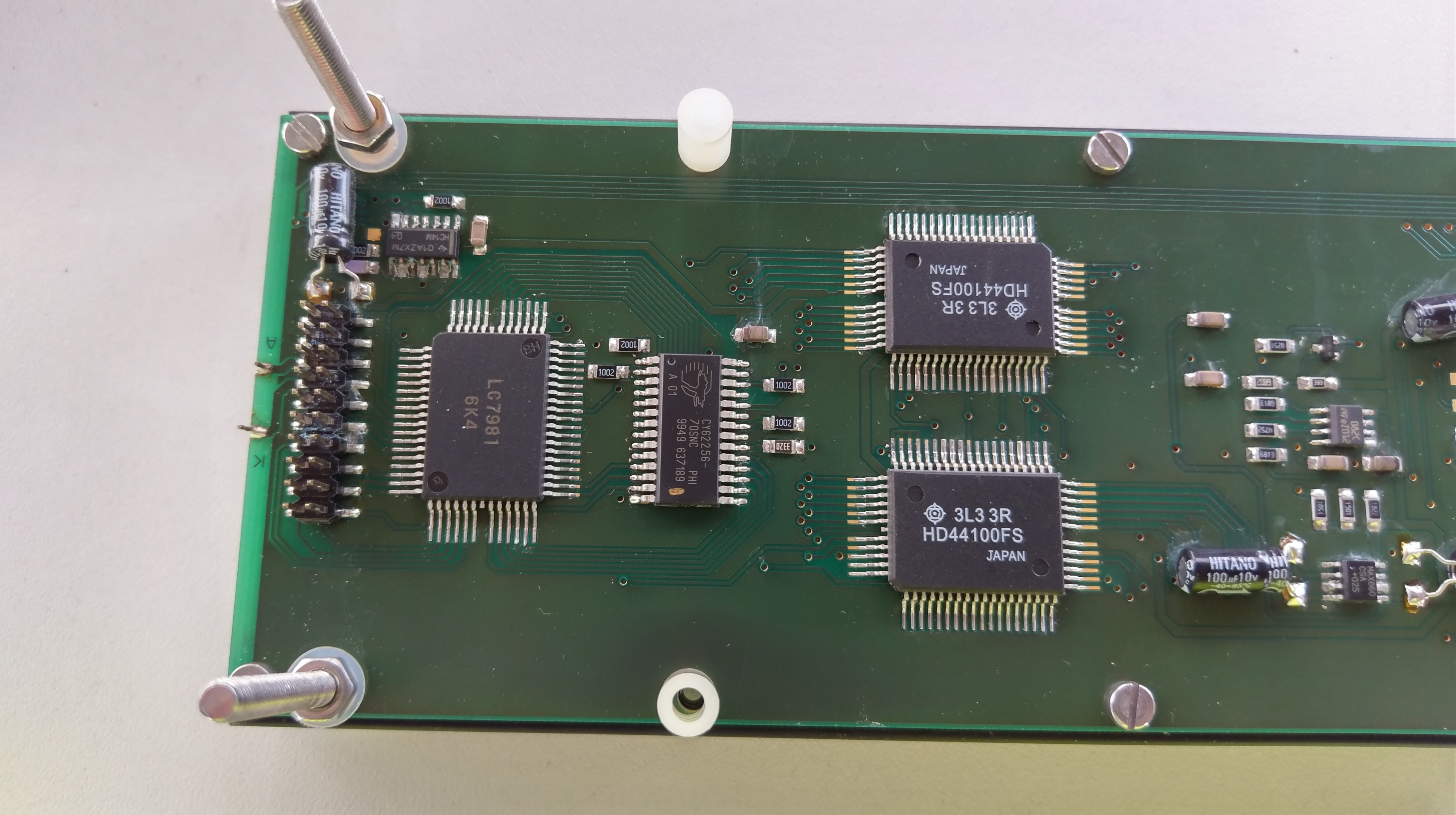

    Ze standardowych znakowych LCD największy jaki spotkałem 2x20 znaków miał wymiary zewnętrzne 190mmx54mm, wysokość znaku 12,7mm.
    I raczej nie liczyłbym na znalezienie czegoś większego.
    Konstrukcja wyświetlacza sugeruje że jest to produkt jednostkowy na zamówienie lub konstrukcja własna.

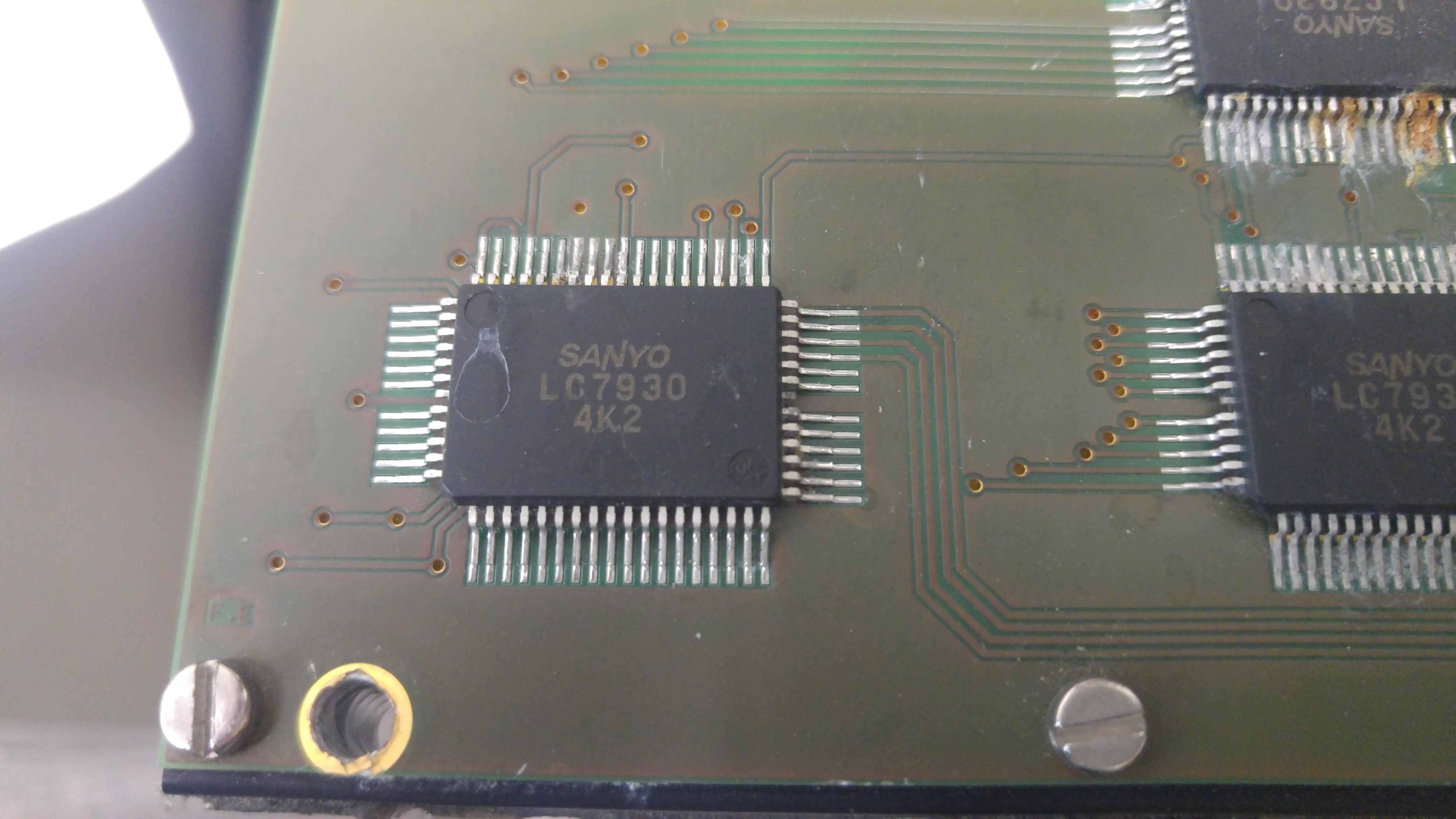

    Układy HD44100 czy LC7930 to raczej stare układy, na zdjęciu widać jeszcze pamięć RAM 62256 więc wygląda że cały sterownik to jakiś projekt własny.
    W masowych produktach mamy głównie gotowe sterowniki i to najszęściej w formie zalanych struktur.
    Na zdjęciach nie da się zobaczyć jak wygląda połączenie sterownika z samym LCD (gumki, klejona taśma), więc trudno ocenić czy możliwa jest wymiana całej PCB.

    Są to kontrolery kolumn i linii. Zapalają pojedyncze piksele.
    Sugerowałem autorowi naprawę nawet jeśli są ścieżki popękane. Da się dojść uszkodzenia.
    Ewentualnie konstrukcja nowego, ale niech dostarczy spis komend, bo analiza ramek i poleceń, to już niejako inżynieria wsteczna i budżet nie pokryje czasu spędzonego nad tym.

    Ok, jutro będę osobiście to porobię kilka dokładniejszych zdjęć i opiszę więcej.
    Co do wyceny 2k PLN, czy nawet 3k PLN też mnie z nóg nie zbijają , ale przy maksymalnie 5 sztukach. A to różnica.
  • #28 16566766
