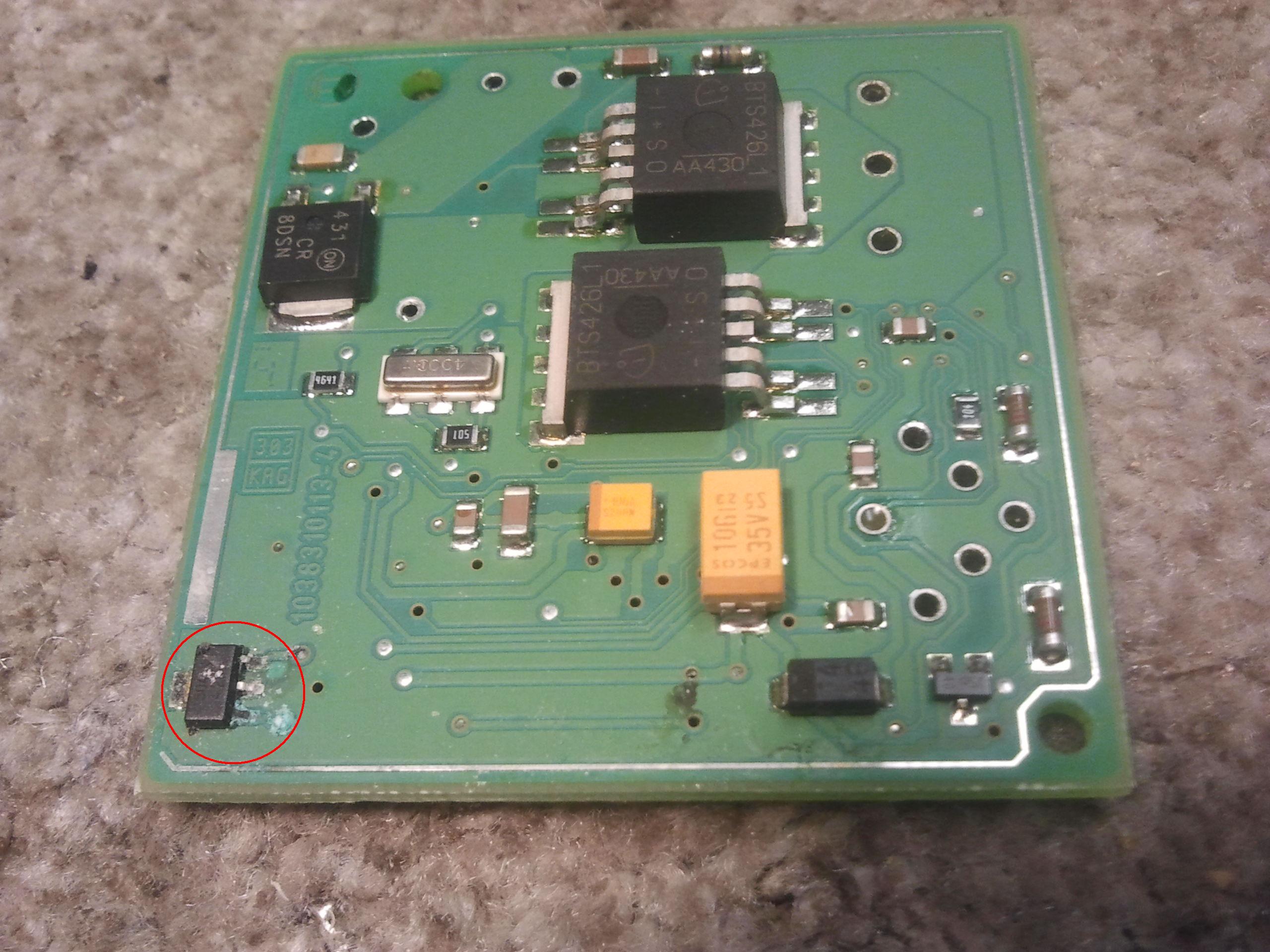

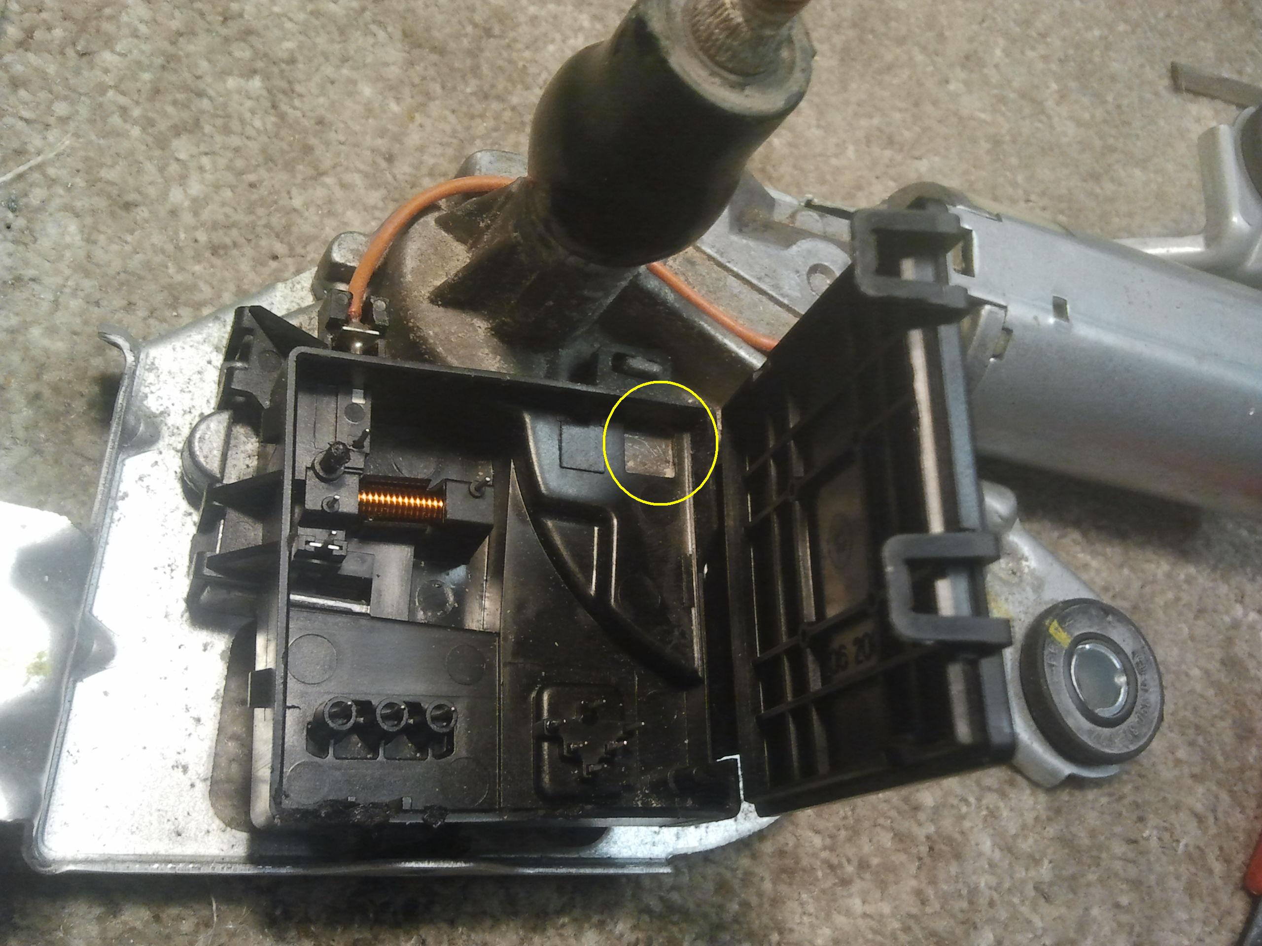

Witam. Dostałem dziś do naprawy sterownik wycieraczek Bosh Cartronic. Po otwarciu puszki i odlutowaniu płytki PCB oczom ukazał się widok jak na zdjęciu.
Podżarty jest element wyglądający jak tranzystor lub stabilizator (co jest bardziej prawdopodobne)? Oznaczenia elementu to 504 K
Idąc za ścieżkami można wysnuć taki pogląd że jest to stabilizator gdyż lewa nóżka idzie na elektrolit 106/35v i dużą diodę smd. Radiator (środek) na masę zasilania 12V, a prawa noga m.in. na 23 pin procesora SC413478CDW (którego aplikacji w necie tez nie udało mi się otworzyć). Stąd moje pytanie do kolegów, co to jest za element?
