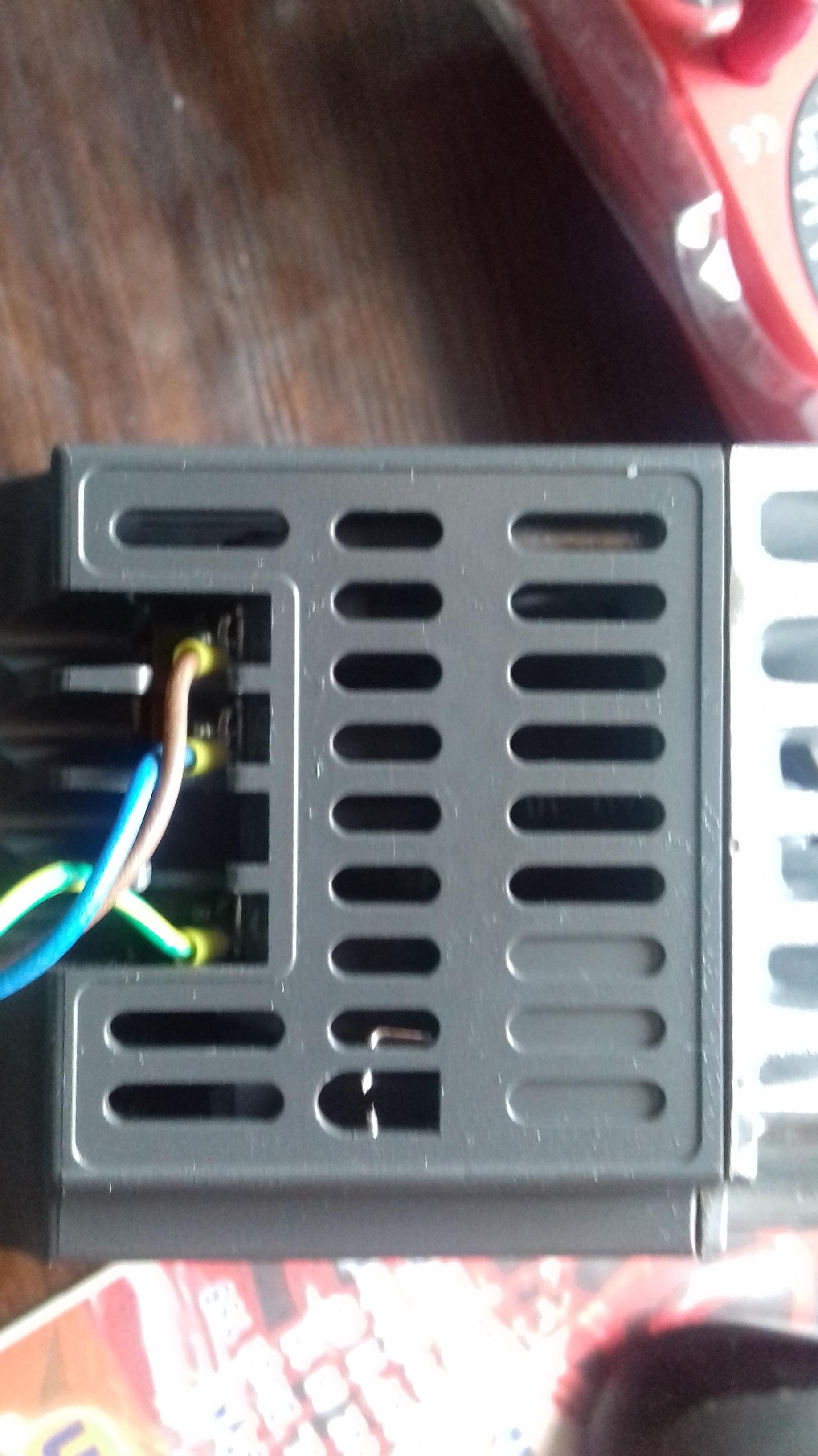

  • #3 16563110
    Waldek Osiński
    Delty mają taki cwany mostek z prawej strony patrząc od frontu, jak go przetniesz, to Twoje problemy ustąpią...
  • #4 16563221
    krzysiek1986r
    Waldek o jakim mostku mówisz? Gdzie on dokładnie jest, pomiędzy czym a czym?
  • #5 16563256
  • #6 16563271
    Waldek Osiński
    Dzisiaj nie odpowiem, bo zaliczam twardy reset, ale od jutra od 8.00 jestem do dyspozycji, i podeślę foto...
    Załączam obiecane zdjęcie, widok falownika z góry od strony zacisków zasilania, ten jest akurat jednofazowy, ale też powodował zadziałanie wyłącznika różnicowoprądowego, po przecięciu mostka problemu nie ma.
  • #7 16563908
    krzysiek1986r
    Dziekuje , miałeś racje tylko u mnie troche inaczej to wygląda. Mostek jest nie do przecięcia a do wyjęcia. (załącznik)
    Niestety ale pojawił sie inny problem nie wiem czy nie poważniejszy. Teraz żaden silnik napędzany falownikiem nie chce ruszyć falowniki działają a silniki nie. Nawet ten który wcześniej działał na tym dobrym falowniku. Falowniki zamieniałem miejscami jak wywalała różnicówka. Czy przez ten mostek mogło dojść do uszkodzenia silników? Jak podłączyć taki silnik aby sprawdzić czy działa? Silnik to Hertz brand hma42.

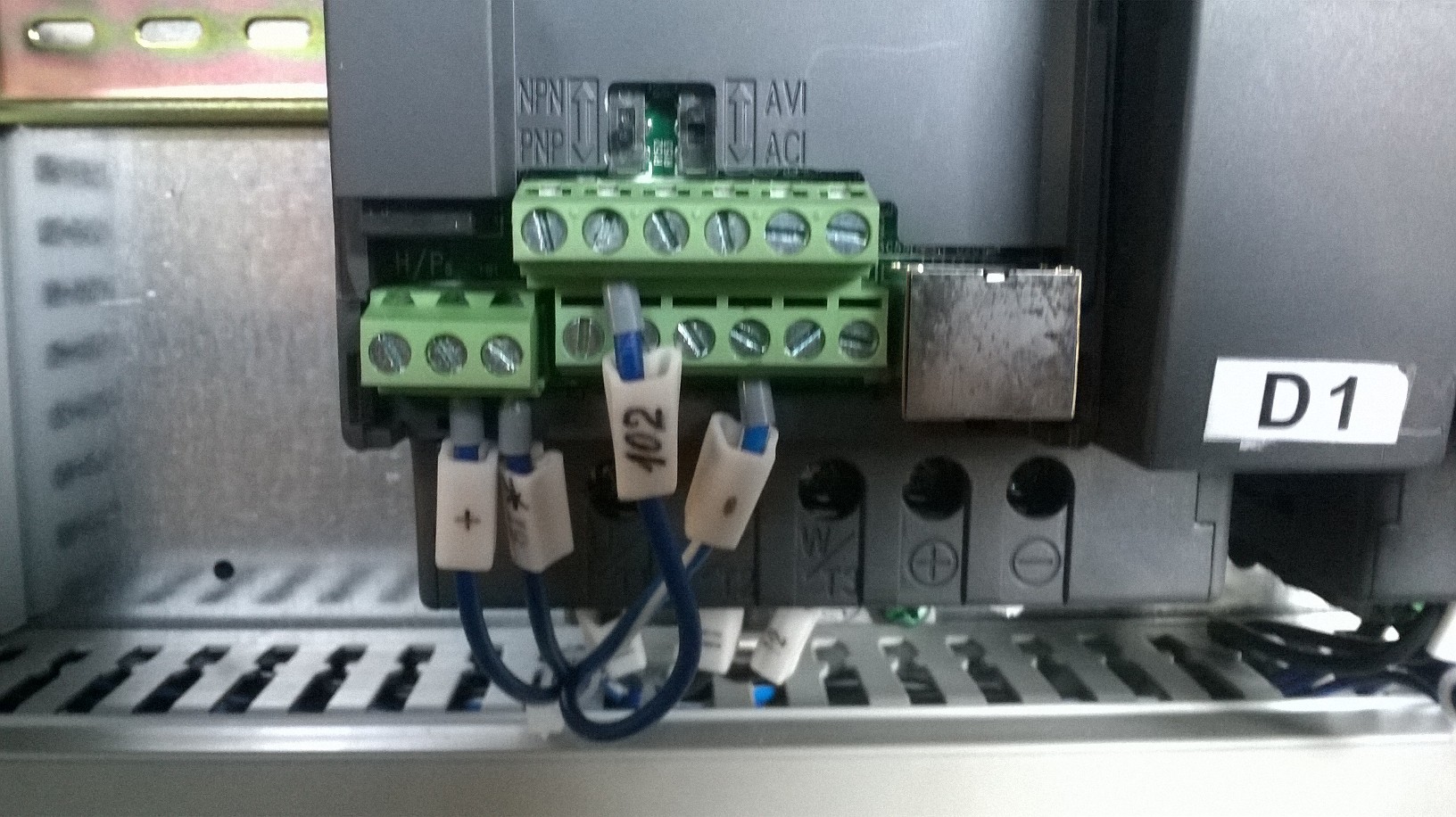

  • #11 16563942
    Waldek Osiński
    Czyli pokazują zadaną częstotliwość, a diody FWD/REV? A jak jest zadawana częstotliwość, skąd komenda ruchu?
  • #12 16563960
    krzysiek1986r
    Cieżko mi powiedzieć jak to wygląda technicznie, pali sie dioda FWD. za chwile jak zgram z komórki zdjecia prześle jak to jest podłączone dokładnie. Są tam jeszcze takie przełączniki NPN-PNP oraz AVI-ACI nie wiem do czego to jest i być moze zostały poprzestawiane podczas montażu demontażu.
    Tak to wyglądało jak je demontowałem.
  • #13 16563988
    Waldek Osiński
    NPN-PNP na NPN, ten drugi bez znaczenia.
  • #14 16564000
    krzysiek1986r
    Jeśli to nie zadziała co jeszcze może być nie tak?
  • #15 16564014
    Waldek Osiński
    Zmienić nastawę źródła komendy ruchu na panel falownika, i spróbować startu "z ręki"
  • #16 16566345
    krzysiek1986r
    Dzieki Waldek za pomoc bo bez Ciebie pewnie nie dał bym rady. Chociaz aby dwa przełączniki trzena było ustawić na PNP.
