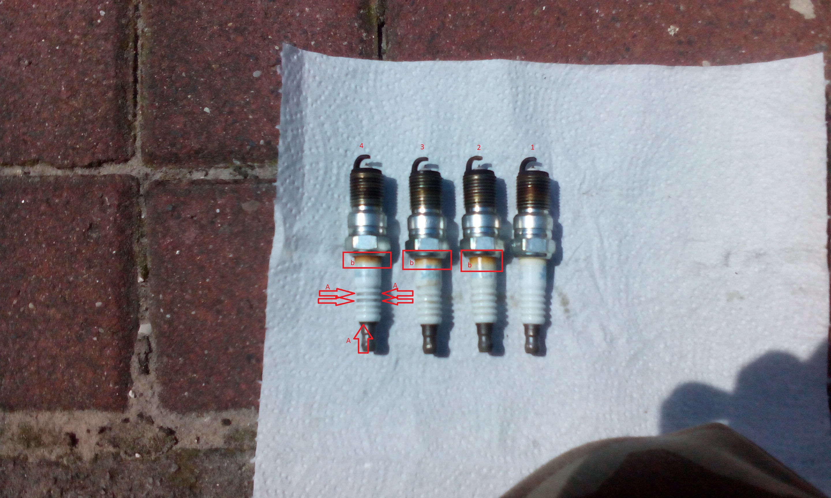

    Zdemontowałem przewody zapłonowe i świece. Poniżej zdjęcie jak wyglądają świece, wnętrza fajek przewodów nie udało mi się uchwycić dobrze.
    Ford/Fiesta/ST150 - Parametry cewki BOSCH 0 221 503 487 - lekkie dławienie
    Co stwierdziłem:
    1. Pierwsze co rzuciło mi się w oczy, to rdzawe naloty na porcelanach świec z cylindrów 2-4 (mają jakieś 7 miesięcy i nie są to MotorCrafty jak chyba pisałem wcześniej, a NGK dedykowane do tego silnika) - na rysunku 'b' - jest to wynik tego iż komora gdzie są świece 2-4 była skażona olejem, pociła się uszczelka dekla po złożeniu silnika, teraz wymieniona i już jest sucho.
    2. W fajce 4 cylindra obecny był szaro-ciemny jakby pył - ustępował po przedmuchaniu, aczkolwiek nie były to ślady sadzy chyba.
    3. Taki sam pył widoczny na świecy cylindra 4 - na rysunku miejsca występowania oznaczone 'A'
    3. Fajki przewodów 1-3 wyglądają wewnątrz ok, czyste, brak widocznych uszkodzeń.
    4. Zewnętrzna część fajek jest jakby lekko sparciała w górnej ich części, gdzieniegdzie poodrywały się kawałki gumy za które łapie się fajkę celem wyciągnięcia.
    5. Wygląd części roboczej świec jak dla mnie OK.
    6. Żadnej wilgoci na fajkach nie stwierdziłem.
    7. Brak innych śladów poza wymienionymi na świecach (żadnych pęknięć, dziwnych rys na porcelanach itp.).
    8. Część przewodów wpinana do cewki w stanie nienagannym, lekko posmarowana czymś - jakiś smar do połączeń przewodów ze świecami/cewkami czy coś.
    Skłaniam się ku wymianie przewodów na Beru (jedyne poza oryginałami które pasują idealnie długościowo, bo np. NGK są za długie o dobre 3cm każdy).
    UPDATE: W czasie podróży po poskładaniu wszystkiego do kupy auto zaczęło chodzić na 3 gary. Wypadanie zapłonu na 4 garze, po rozebraniu przewód 4 w którym był ten pył okazał się być urwany - urwałem go definitywnie próbując wyciągnąć celem ponownej kontroli. Wnosząc po kolejnej partii pyłu jest on jednak wynikiem iskrzenia (?), a w każdym razie nieprawidłowej pracy przewodu. Musiałem niestety tak zrobić 10km, by wrócić do domu. Ciekawe czy nie narobiłem dodatkowego bigosu jadąc max 2000 obr/min przez tyle czasu na 3 garach;/
