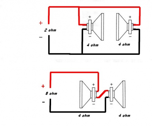

    kolibercio mam pytanko do ciebie bo widze że orientujesz się w sprzęcie car audio . dDo tego wszystkiego mam spiętą skrzynkę Hifonics Brutus BXi12 Dual powiedz mi jak mam ją spiąć na 2ohm wzmak to Mac Audio FEARLESS 1000 D 2200W z góry dzieki za pomoc
    #5 16565018
    kolibercio
    Jeśli obydwa głośniki mają 4Ohm to spinasz je równolegle, wtedy uzyskasz 2Ohm.
    (Pierwszy schemat) Kondensator Mac Audio 1.2 F - diody świecą non stop, brak wyświetlania napięcia

    Ten wzmak to nie jest czasem mono block bo posiada niby podpiecie pod dwa glosniki lecz nie jest to typowo opisane jak np left right tylko wychodzą dwie ściechy i mam podpięte jeden do jednego itd

    Jest to monoblok. Jak podłączysz obydwa głośniki pod osobne terminale w tym wzmacniaczu to uzyskasz połączenie równoległe. To tak dla wgody.

    Czyli jest to bez znaczenia czy mam podpiete w ten sposób czy tak jak kolega wcześniej pokazał na rysunku
