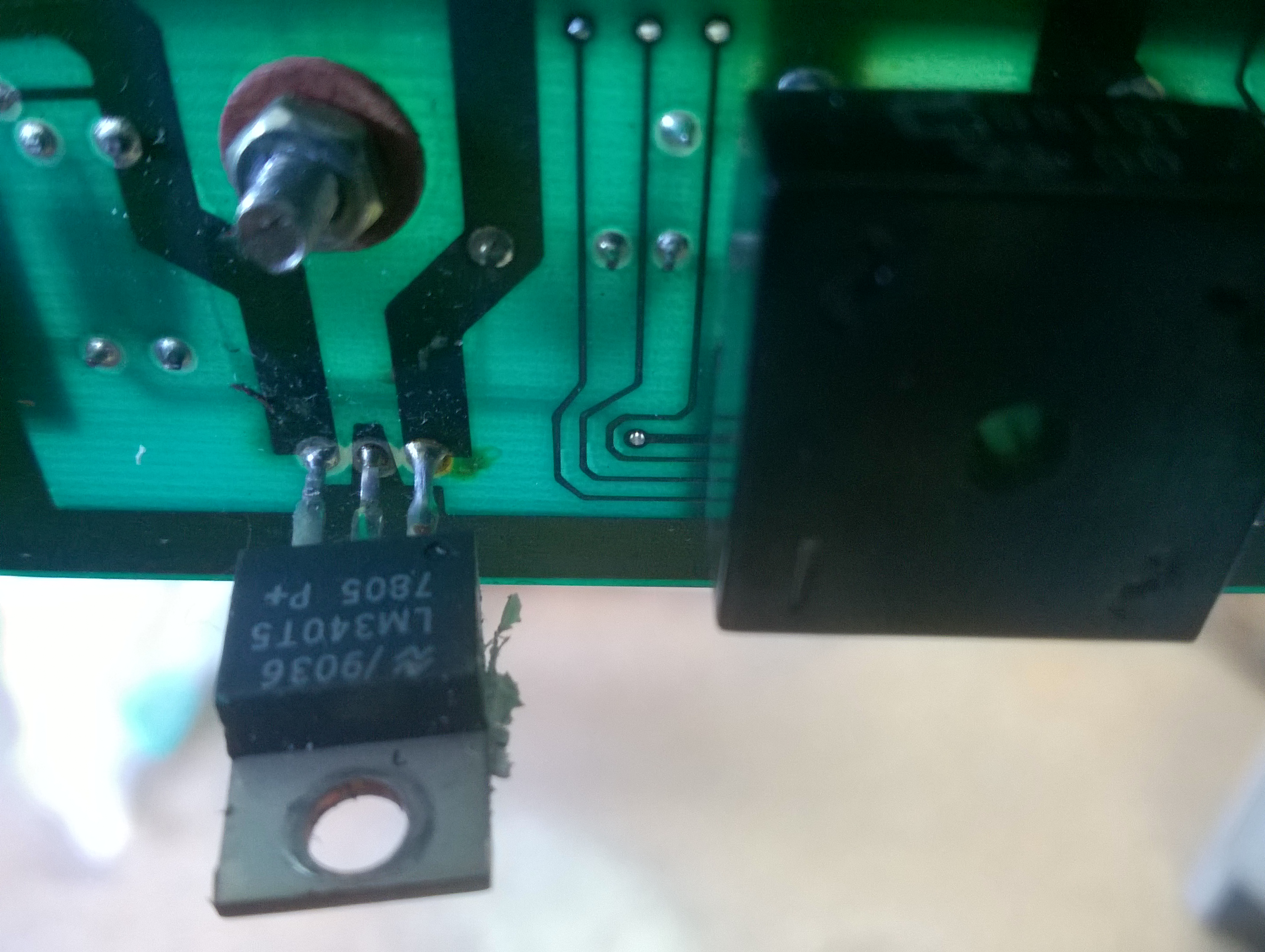

Jaki zasilacz do paneli reklamowych LED?
ArturFuzzi 02 Lip 2017 17:34 1080 7
  • #2 16564816
    Włodzimierz Wojtiuk
    Poziom 32  
    Pokaż układ U13 za mostkiem prostowniczym.
    #4 16564871
    Włodzimierz Wojtiuk
    Poziom 32  
    No to do zasilenia całości powinien wystarczyć transformator dający na wyjściu przynajmniej 8 V (moc Tr około 10 W).
    Ale tak "na oko" to wydaje mi się zbyt mało aby to wszystko zadziałało...
    #5 16564874
    HD-VIDEO
    Elektronika i wyświetlanie 5V_owe.
    Jeżeli pewny jesteś sprawności tego LM340 to zasilacz minimum 7V, jeżeli nie to regulowany zasilacz i powolnie zwiększanie napięcia oraz pomiar napięcia na wyjściu LM340.
    LM340 przykręcony do radiatora, ale tam nie ma chyba radiatora tylko do tej śruby przykręcony?
  • #6 16564890
    ArturFuzzi

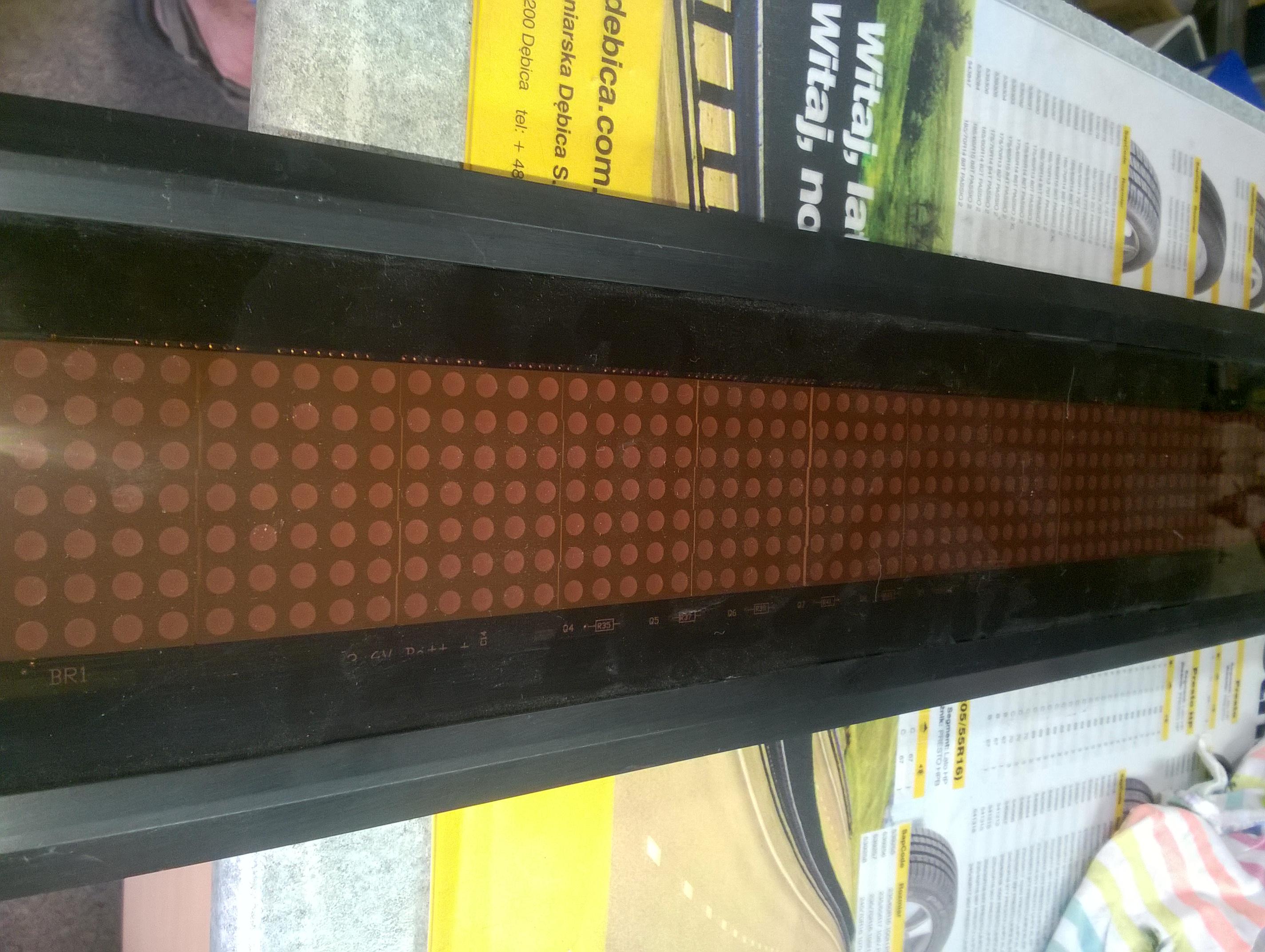

    No właśnie też tak myślę, że 19 segmentów led po 35 diód i napięcia będzie więcej potrzebować. Boję się podłączyć 12v. Ale skoro tak twierdzicie to zaczniemy od 7v i niech błyszczy.
    Oczywiście radiator przykręcony na paście :)
  • #7 16564895
    HD-VIDEO
    Matryce są jedno diodowe na piksel i napięcie 5V jest wystarczające.
    Tam masz dalej duże tranzystory Q4....( ile ich tam jest, 7szt ?) + ULN2003, zobacz jak są podłączone tranzystory z jednej strony będzie zasilanie, zobacz czy do +5V
  • #8 16565154
    ArturFuzzi
    Poradziłem 8v zasilacz ruszył wyświetlaczami. Dziękuję za pomoc. Pozdrawiam.
