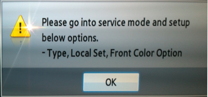

  • #9 16593244
    Slivva
    Posty: 27
    Ocena: 10
    mailo napisał:
    Wymienić NAND na poprawnie zapisany.
    I tak zrobiłem pamięć zamówiona od kolegi mailo. Dostałem list, wlutowałem pamieć i włala telewizor ożył. Przestrzegam przed kupowaniem kostek nietestowanych i programowanych przez amatorów. Dziękuje koledze mailo za pomoc.
✨ Użytkownik zakupił uszkodzony telewizor Samsung 40D5500, który po podłączeniu resetuje się po wyświetleniu logo. Po sprawdzeniu okazało się, że taśma łącząca płytę główną z układem Tcon była odłączona. Po jej podłączeniu telewizor wyświetlał logo, ale następnie się wyłączał. Użytkownik wymienił pamięć NAND (K9GAG08U0E) na poprawnie zapisaną, co ostatecznie przywróciło telewizor do działania. W dyskusji poruszono również kwestie związane z nagrzewaniem się układu SEMS21 oraz problemami z submicrom. Użytkownicy wymieniali się informacjami na temat naprawy i zakupu komponentów.
