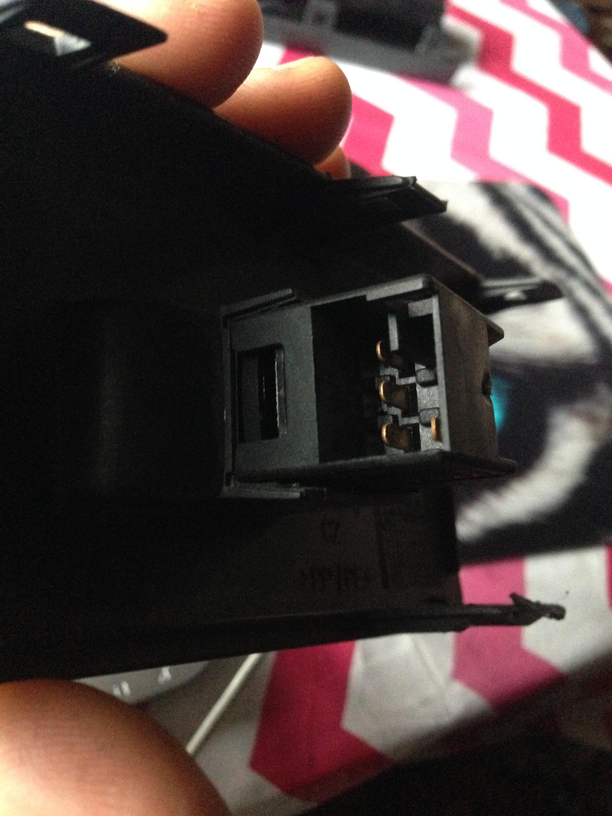

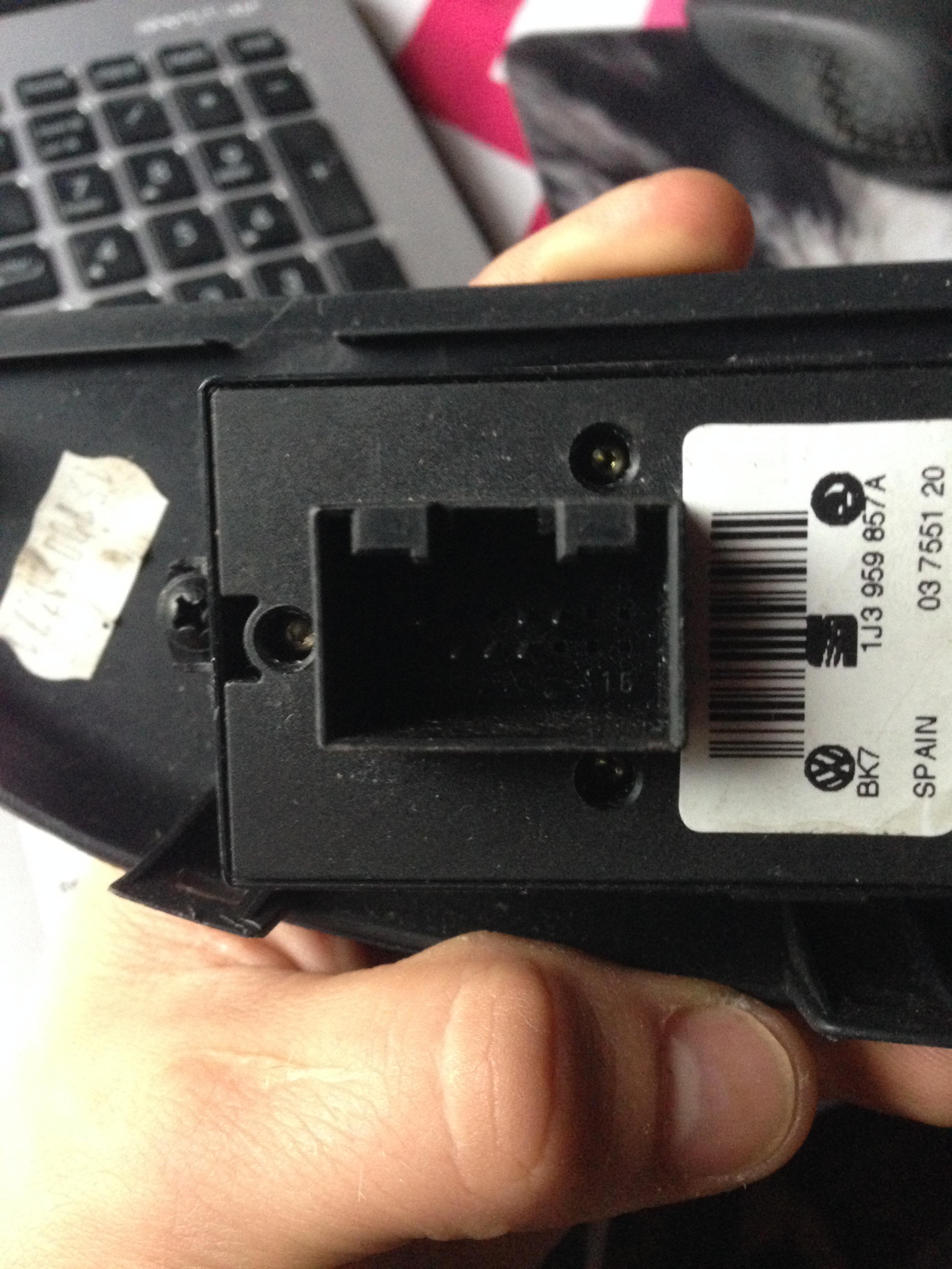

    Witam,posiadam Skodę Fabię 1.4 mpi z 2001 roku. Któryś z poprzednich właścicieli postanowił założyć elektryczne szyby z przodu Skoda Fabia 1.4 2001 - Jakie kostki do nowych paneli elektrycznych szyb? . Niedawno zepsuł się przełącznik ze strony kierowcy i postanowiłem wymienić całe boczki gdzie szyby reguluje się specjalnym panelem. Jednak nie potrafię dobrać odpowiednich "kostek" do których się wpina kable. Przesyłam zdjęcia nowych paneli, proszę o pomoc jeśli się ktoś orientuje jakie są potrzebne i ewentualne wskazówki pomocne podczas montażu. Skoda Fabia 1.4 2001 - Jakie kostki do nowych paneli elektrycznych szyb? Skoda Fabia 1.4 2001 - Jakie kostki do nowych paneli elektrycznych szyb?
    Z góry dziękuje za każdą pomoc. Kamil

    PREDAT
    Poziom 24  
    nie da rady nowe wylaczniki sa do silniczkow z wbudowanym
    sterownikiem.

    jacolino75
    Poziom 19  
    Przełącznik typowy dla PASSATA B4 lub GOLFA 3.Do zdobycia na szrocie a może nawet i nowy w dobrej cenie.Poszukaj.
