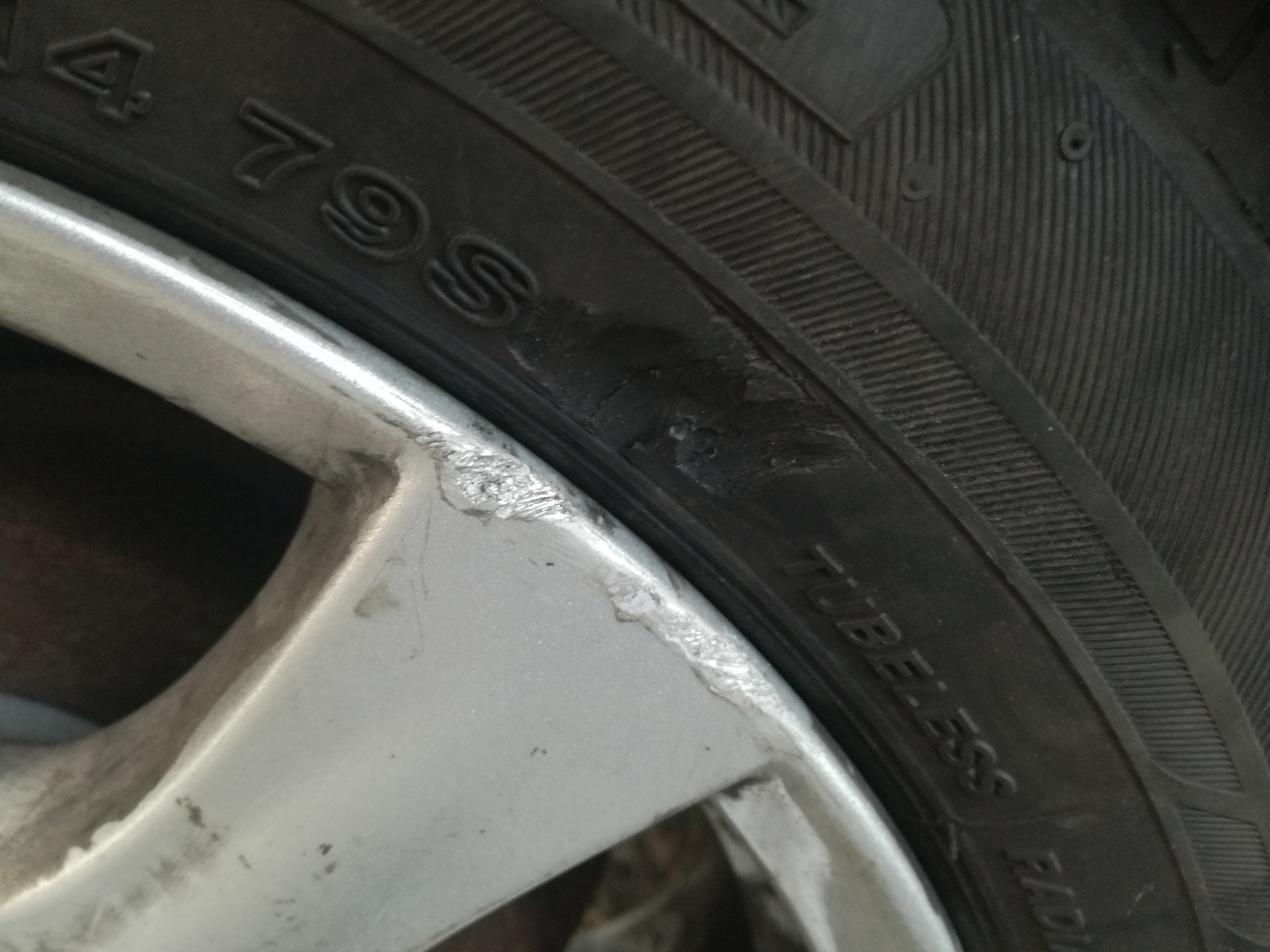

    Kilka dni temu mialem maly wypadek: ratujac sie lekko wjechalem na kraweznik po czym od razu sie z niego zsunalem kolem przednim i tylnim od strony kierowcy. Skutkiem jest lekko porysowana felga i zdarta opona z boku. Opony sa nowe, przejechane z 2,5k km marki Bridgestone. Ojciec, znajomyechanik i wulkanizator powiedzieli ze nie mam sie czym martwic i moge spokojnie jezdzic bo zdaecie nie doszlo do osnowy (w zalaczeniu zdjecie, na drugiej oponie powierzchniowo mniejsza ale grubsza wyrwa-tez nie widac osnowy). Czy mieliscie moze taki przypadek? Kupowaliscie nowe opony czy jezdziliscie na czyms takim ? Zmienilem opone z przodu na tyl po przekatnej i troche sciaga auto na prawo, czy to wina tego ze opona z przodu starla sie przez te 2,5k km bardziej niz ta z tylu i teraz sciaga? Powinienem cofnac zabieg czy opony sie dotra?

    Z takim uszkodzeniem jeździł bym spokojnie obserwując tylko czy nic się z nią nie dzieje. Co do ściągania to udaj się na stację diagnostyczną, możliwe że doszło do jakiegoś uszkodzenia w układzie zawieszenia.

    Przejechane już na tych oponach zostało ponad 500 km przez kilka dni, nawet przy stosunkowo dużych prędkościach i generalnie nic sie nie dzieje póki co. Obie uszkodzone opony zostawie na tyle, a jak nie przestanie ściągać, to przejade się na stacje w celu badania. Uderzenie na szczęście duże nie było i wydaje mi się, że dopiero po zmianie tych kół zaczęło się tak robić (pierwsze 100-150 km przejechałem na uszkodzonej oponie z przodu)

    Ciśnienie sprawdź we wszystkich.

    Cisnienie opony sprawdziłem od razu, na 2 kompresorach - wszystko gra. Są zniszczone gumy(poduszki) stabilizatora, za jakiś czas mam wymieniać - może to ich wina?

    Też mi się wydaje że zbieżność i geometria do ustawienia.
