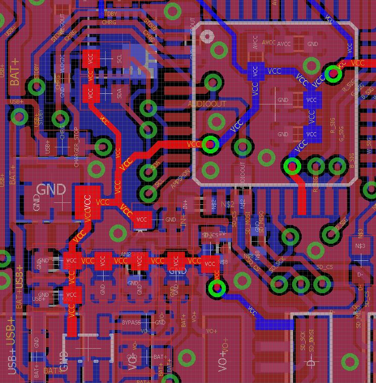

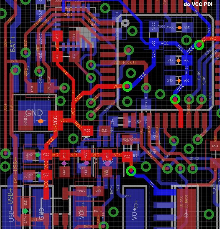

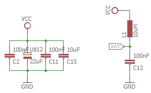

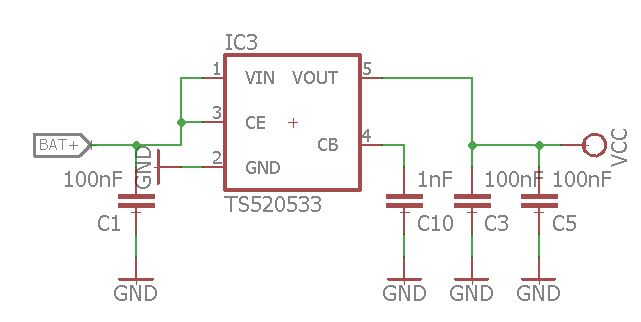

    tmf napisał:
    Przy takich objawach to podejrzewałbym raczej źle rozprowadzone zasilanie mikrokontrolera - brak odpowiedniej liczby, lub źle rozmieszczone kondensatory odsprzęgające. Pokaż schemat i rysunek PCB.
    Oj tutaj starałem się nie oszczędzać, ale może rzeczywiście są źle rozmieszczone. Już pokazuję.
    Kondensatory mikrokontrolera (największy to tantalowy):
    XMEGA32A4U-AU - Przerwanie wybudzające zbyt czułe, jak poprawić stabilność?
    Kondensatory na źródle napięcia 3.3V:
    Płytka jest dość upakowana, nie wiem, czy dobrze będzie widać (pomaranczowe kropki to kondensatory mikrokontrolera, zielone to te na źródle napięcia, a fioletowe to odsprzęglenie pamięci flash (1nF, 100nF i 1 uF):

  • #8 16567845
    Freddie Chopin
    Specjalista - Mikrokontrolery
    Te kondensatory mają być zaraz przy pinie zasilania - po jednym na pin, a nie wszystkie razem równolegle "gdzieśtam".
    Płytka ma 28mm szerokości, kończy się dosłownie kilka mm za prawą i lewą krawędzią zdjęcia, muszę też tamtędy puścić sygnały. Nie mogę tych pinów po prawej i na dole mikrokontrolera od strony zewnętrznej odsprzęglić, dlatego dałem to odsprzęglenie pod spód. Wydawało mi się, że jest to częsta praktyka? Natomiast przy głównym zasilaniu (od strony lewej) wciąż mówimy o odległościach milimetrowych, czy to jest tak bardzo istotne? Jeżeli tak, to spróbuję z tej strony trochę bliżej dać to odsprzęglenie. Umknął mi też jeden kondensator do pokolorowania, ten na prawo od tantalowego.
    Więc na linii zasilania mikrokontrolera (od regulatora do mikrokontrolera) o całkowitej długości 20-25mm mam tantalowy 22uF, ceramiczny 10uF i 2x 100nF, to za mało? Pozostałe 2 piny VCC mają pod spodem jeszcze 2x100nF.
    Dodam tylko, że mikrokontroler niczego nie zasila, wychodzą z niego tylko sygnały sterujące, jeżeli to ma jakieś znaczenie.

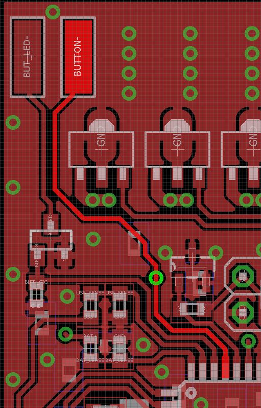

  • #11 16567904
    lupin22
    Przerwanie:
    Przez przelotkę jest poprowadzony pullup podpięty do VCC (a konkretniej tego oznaczonego na wcześniejszym obrazku jako VCC do PDI).

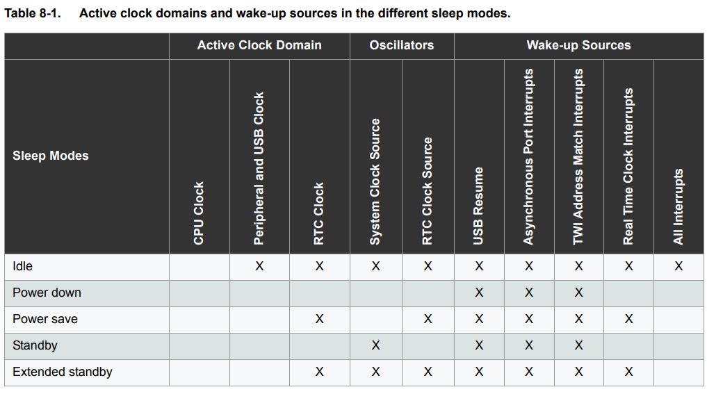

    MODI napisał:
    czy przy zwartym pinie na stałe do VCC także potrafisz wywołać te przerwanie?
    EDIT:
    Jakie długie przewody podłączone są do płytki? Może załącz zdjęcie aplikacji.
    Tak, jestem. W zasadzie to praktycznie nie zrobiło różnicy. I to mnie najbardziej zdumiewa.
    Przewody mają około 10cm. W chwili obecnej wszystko sobie leży po prostu na biurku.
    Może ja robię coś źle programowo? Nie wyłączam timerów, które sobie leciały, ale w trybie powerdown wszystkie zegary są i tak wyłączone:
    Pin, z którego korzystam, ma ograniczone możliwości asynchroniczne przerwania (tylko LEVEL i BOTHEDGES, bez FALLING i RISING), ale czy to może mieć znaczenie?

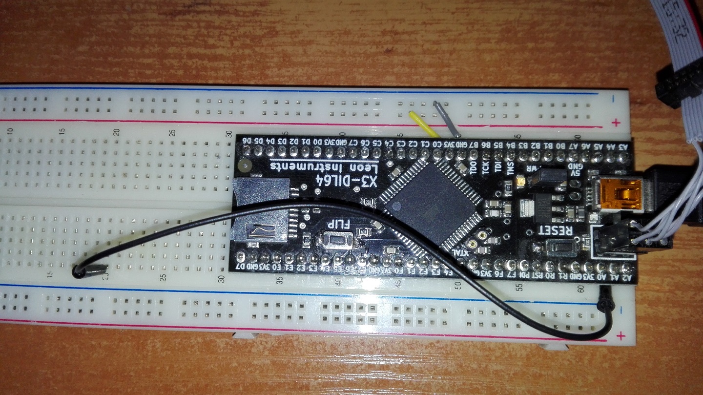

    Wygrzebałem mój moduł X3 od leon instruments. Do pinu A1, którego przerwanie będę sprawdzał, podpiąłem przewód, z drugiej strony sobie" wisi". Nie jest podpięty do niczego.
    Zrobiłem prosty program:
    Kod: C / C++
    Zaloguj się, aby zobaczyć kod
    W przerwanie wrzuciłem cokolwiek i ustawiłem sobie tam breakpointa, żeby wiedzieć kiedy jest wywołane. No i...
    Jeżeli przewodu nie ma (jest sam moduł bez kabelka wpiętego), nie udało mi się włączając lutownicę wywołać przerwania, a trzymałem ją już bardzo blisko.
    Jeśli przewód jest, to wystarczy jakieś 0.5m dalej trzymać tą lutownicę i po kilku włączeniach przerwanie się odpala.

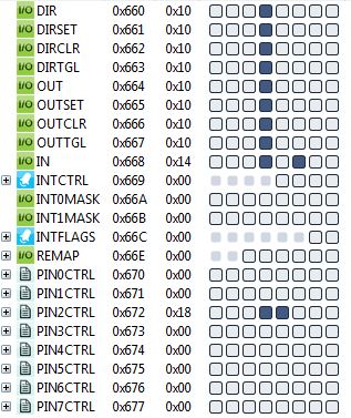

    Jeszcze rejestry z debuggera dla portu A:
    Wszystko jest ustawione tak, jak powinno być.

    Jak to możliwe, co ja robię źle? Tym razem program prościutki, nic w nim nie ma, a jestem w stanie bez problemu zreplikować błąd.
    Zaintrygowała mnie inna sprawa. Może to nie wina przerwania i coś jest na rzeczy z tym resetem, tylko co?
    Mianowicie, jak wywołuję przerwanie (lutownicą, czy po prostu przyciskiem zwierając pin do masy) to zwróciłem uwagę, że na komputerze (moduł X3 zasilam poprzez usb) dostaję komunikaty o podłączeniu i odłączeniu urządzenia, co by sugerowało, że coś jeszcze się dzieje. Zilustruję to filmem (kod taki, jak u góry):
    Jeśli nie widać (albo nie słychać), co się dzieje, to już mówię.
    Na filmie 1 używam przycisku, żeby wywołać przerwanie. Po pierwszym naciśnięciu lampka gaśnie i się zaświeca, tak samo z połączeniem usb (rozłącza się i łączy ponownie). Potem lampka wyłącza się po naciśnięciu, usb się rozłącza i nie łączy ponownie. Za każdym razem, gdy lampka ze stanu zgaszonego przechodzi w zapalony, to trochę mruga.
    Na filmie 2 robię to samo, tylko bez dotykania :P Klikający dźwięk to moje przełączanie przedłużacza, na którym podpięta jest lutownica.
    Kod, którego użyłem, znajduje się na górze posta.
    Czy ktoś widzi może, w czym może być problem? A może komuś leży gdzieś jakaś xmega albo zestawik i mógłby to sprawdzić u siebie (chociaż u mnie efekt ten sam jest na płytce docelowej (i jej poprzednich wersjach) oraz na moim module X-3, więc szansa, że wszystko jest skopane w ten sam sposób jest chyba dość mała?).

    Dźwięk odłączanego i przyłączanego urządzenia USB w Windows sugeruje, że następuje reset procesora i reset magistrali USB - np. na skutek przeciążenia zasilania. Czyli przycisk z jakiegoś powodu wywołuje zwarcie zasilania lub procesor nie jest zasilany - dostaje np. zasilanie pasożytniczo. Czy zworki na module wyboru napięcia USB/zewnętrzne są ustawione prawidłowo?
    Druga sprawa - pokazany kod zmienia konfigurację PIN2, a zrzut z debuggera pokazuje, że zmiana dotyczy konfiguracji pin1 - czyli procesor nie realizuje pokazanego przez ciebie kodu, a w każdym razie pokazany kod to nie kod testowy.

    Wróć! Zagadka USB rozwiązana. Pechowo wybrałem pin D6, do neigo podłączone jest usb, stąd był problem. No to zmieniłem kod na prostszy:
    Kod: C / C++
    Zrzut z debuggera, tym razem zgadzający się z kodem:
