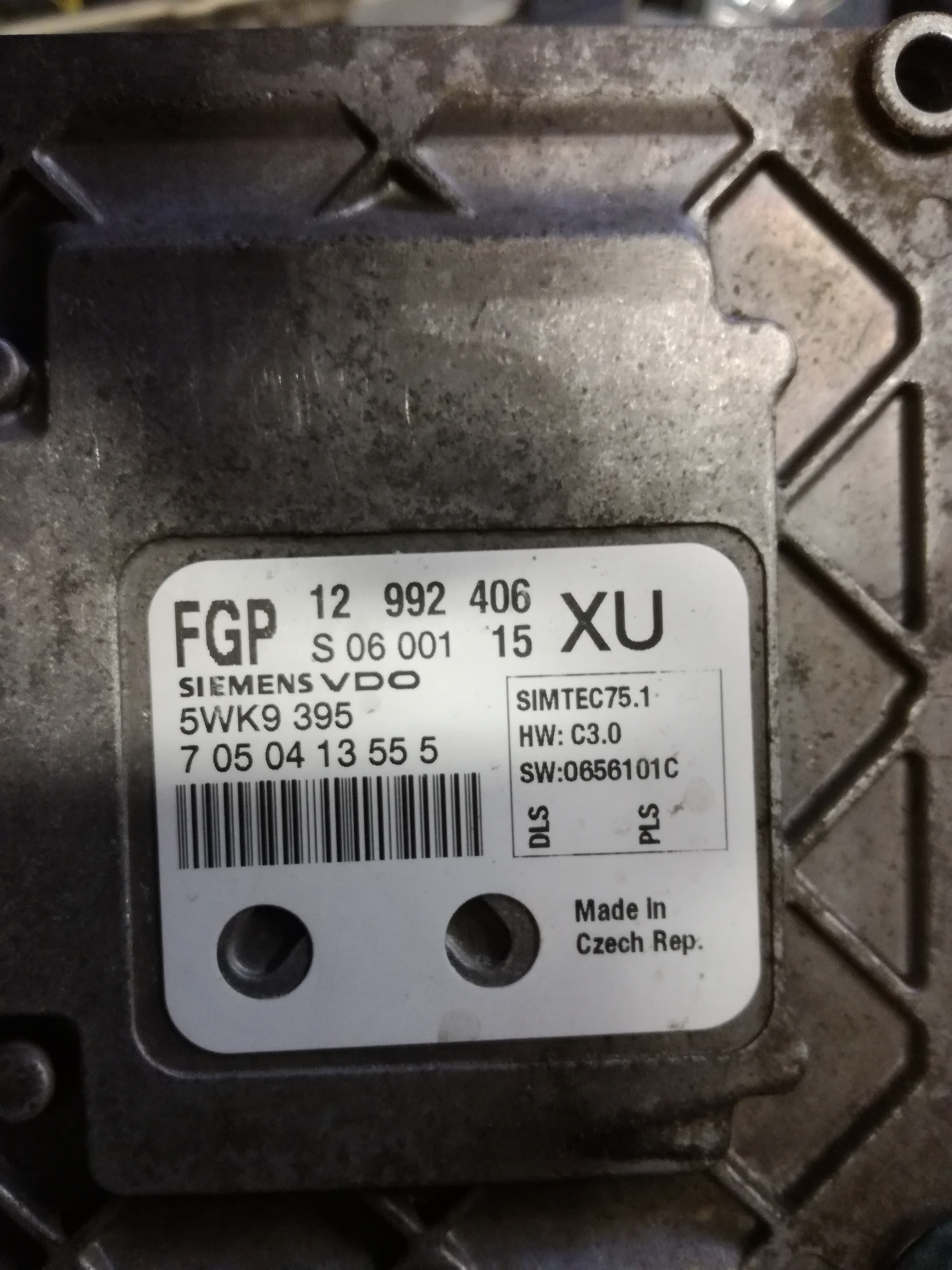

    Jako, że mam ten samochód kupić od kolegi nie znam szczegółów, ale opis następujący
    Nie podaje napięcia na czujnik wałka rozrządu zaworów wylotowych
    Problem najpewniej jest od wewnętrznej części złącza sterownika
    hybryda-zalany
    To opinia mojego specjalisty.
    Może potrzebna byłaby rozmowa
    Jeżeli tak to proszę o telefon, będę u niego poznym popołudniem
    To hybryda, zalana
    To hybryda, zalana

    Możliwe że pourywały się druciki łączące płytkę ze złączem, dość typowa usterka w sterownikach hybrydowych, naprawa nie jest specjalnie trudna ale wymagana jest pewna praktyka i pewna ręka, koszt naprawy u specjalisty to około 100-200 zł

    Ten sterownik to nie jest niczym zalany. Złącze jest wlutowane bezpośrednio w płytkę sterownika.

    Nigdzie nie mogę znaleźć zdjęcia środka tego ECU więc nie jestem w stanie powiedzieć czy da się go naprawić czy nie , poszukaj w google serwisów w twojej okolicy które zajmują się naprawą ECU. Wszystko idzie rozebrać, nie wszystko idzie później złożyć.

    slavio...
