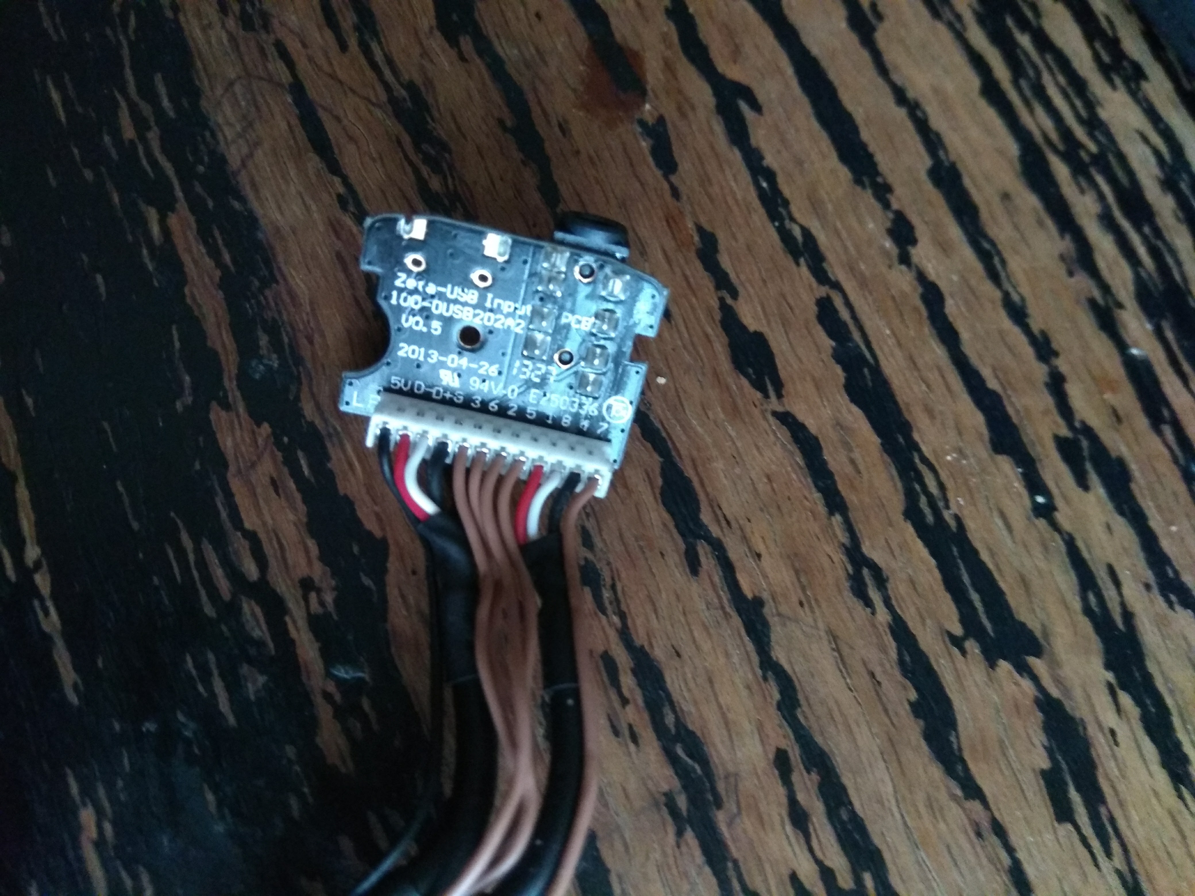

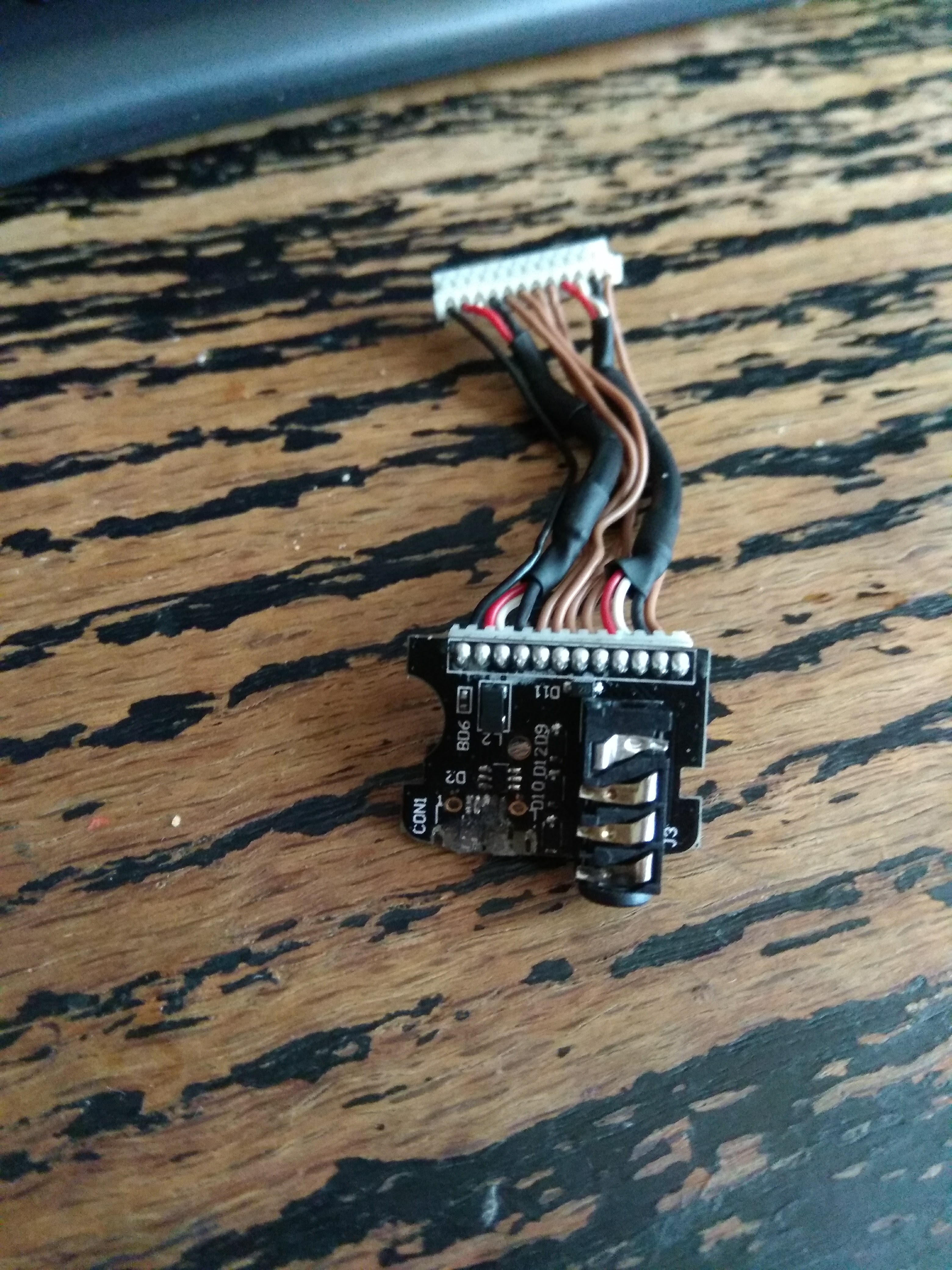

Raczej takie coś jest nie do kupienia osobno (chyba że kupisz drugą parę takich słuchawek z innym uszkodzeniem).
Nie myślałeś nad naprawą tej płytki? Trzy pady (VCC, D- i D+) wyglądają na całe, czwarty prawdopodobnie można pominąć, a ostatni wystarczy połączyć do masy. Odpowiednio wlutowane i zabezpieczone gniazdo Micro USB powinno posłużyć w tych słuchawkach całkiem dobrze.
Tak też mysłałem że raczej będzie cieżko z zakupem. Z naprawą no ja nie lutowałem nigdy takich małych rzeczy wiec nie wiem czy sie podejme, ale skoro piszesz że się da to może zapytam kogoś czy by mi to naprawił. Dziekuje za odpowiedź
