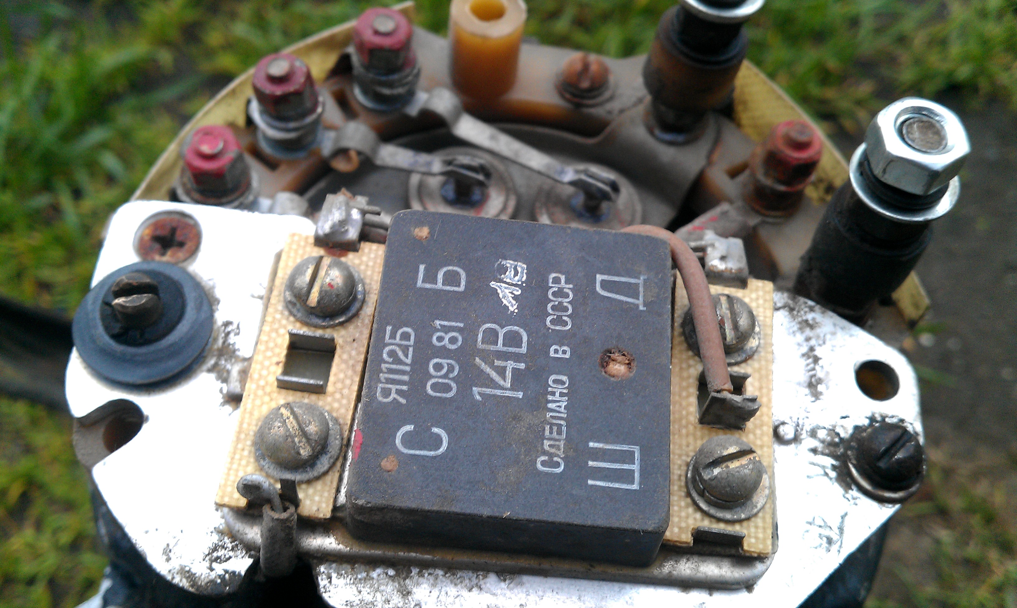

    Witam, przekopałem trochę tego internetu i nie znalazłem konkretnego schematu alternatora trzydiodowego od T25, takiego prostego schematu...który koniec uzwojenia gdzie idzie, ewentualnie jakieś pomiary oporu itp.
    Schemat alternatora trzydiodowego T25 - uzwojenia i pomiary oporu Schemat alternatora trzydiodowego T25 - uzwojenia i pomiary oporu Schemat alternatora trzydiodowego T25 - uzwojenia i pomiary oporu
    Interesują mnie parametry tego czarnego kwadracika, bodajże tranzystora.
    Z góry bardzo dziękuję za pomoc lub konkretne namiary gzie to znaleźć.

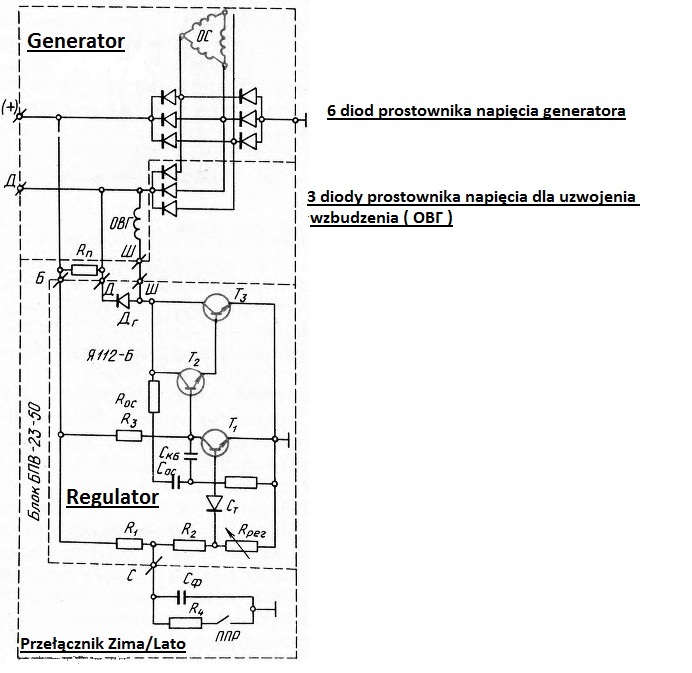

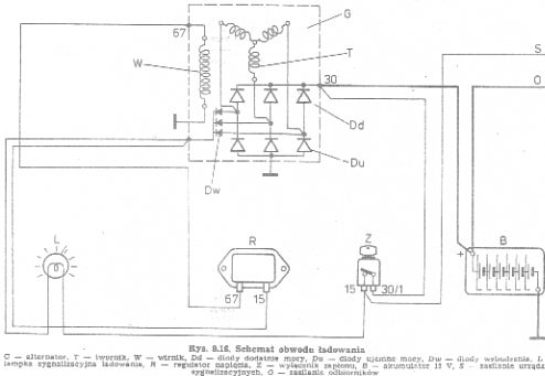

    Taki schemat nie istnieje, tak samo jak nie istnieje alternator 3-diodowy. W tym alternatorze jest 9 diod, 3 sztuki które widzisz (diody wzbudzenia) i 6 sztuk od strony koła pasowego.

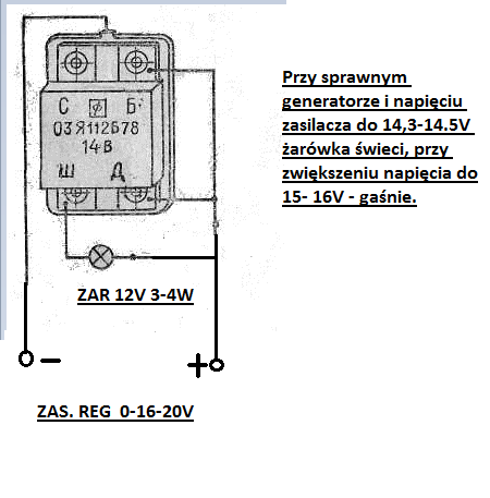

    Schemat Alternatora T25 ( kwadracik ) . Schemat alternatora trzydiodowego T25 - uzwojenia i pomiary oporu
    Parametry - maksymalne trwałe wejściowe napięcie - 18V . Umax - t = 5min - 25V. Wyjściowe napięcie - 14V prąd - 5A . Jest możliwość przelaczenia reżimów Zima / Lato ( kontakt C ) . Przy czym napięcie na wyjściu 14V / 13.8V.

    Mój problem powstał gdy zacząłem władka odpalać z akomulatora samochodowego 12v45ah, na początku było dobrze ale do czasu bo popaliło mi żarówki,akomulator się zagotował, kontrolka przestała gasnąć a amperomierz nie reagował...
    "kwadracik" zakupiłem, interesuje mnie ile Ω jest pomiędzy literkami, czy mam dobry czy uszkodzony, po wymianie bez zmian...
    Trzy diody od wzbudzenia są widoczne, ale o pozostałych nie miałem pojęcia, nie miałem potrzeby rozbierania z tej strony...

    Znalazłem taki schemacik...tylko że mój ma dwa wyjścia. Schemat alternatora trzydiodowego T25 - uzwojenia i pomiary oporu
    #8 16571138

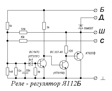

    aksakal
    Na zdjęciu kompletny schemat generatora + regulatora Schemat alternatora trzydiodowego T25 - uzwojenia i pomiary oporu

    Sprawdzenie oporu między wyprowadzeniami nie daje gwarancji zdatności do użytku regulatora. Dla sprawdzenia funkcjonowania lepiej wykorzystać schemat na zdjęciu. Schemat alternatora trzydiodowego T25 - uzwojenia i pomiary oporu

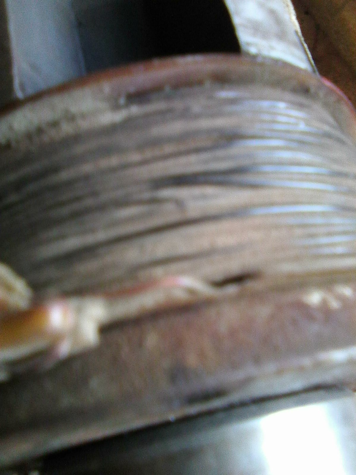

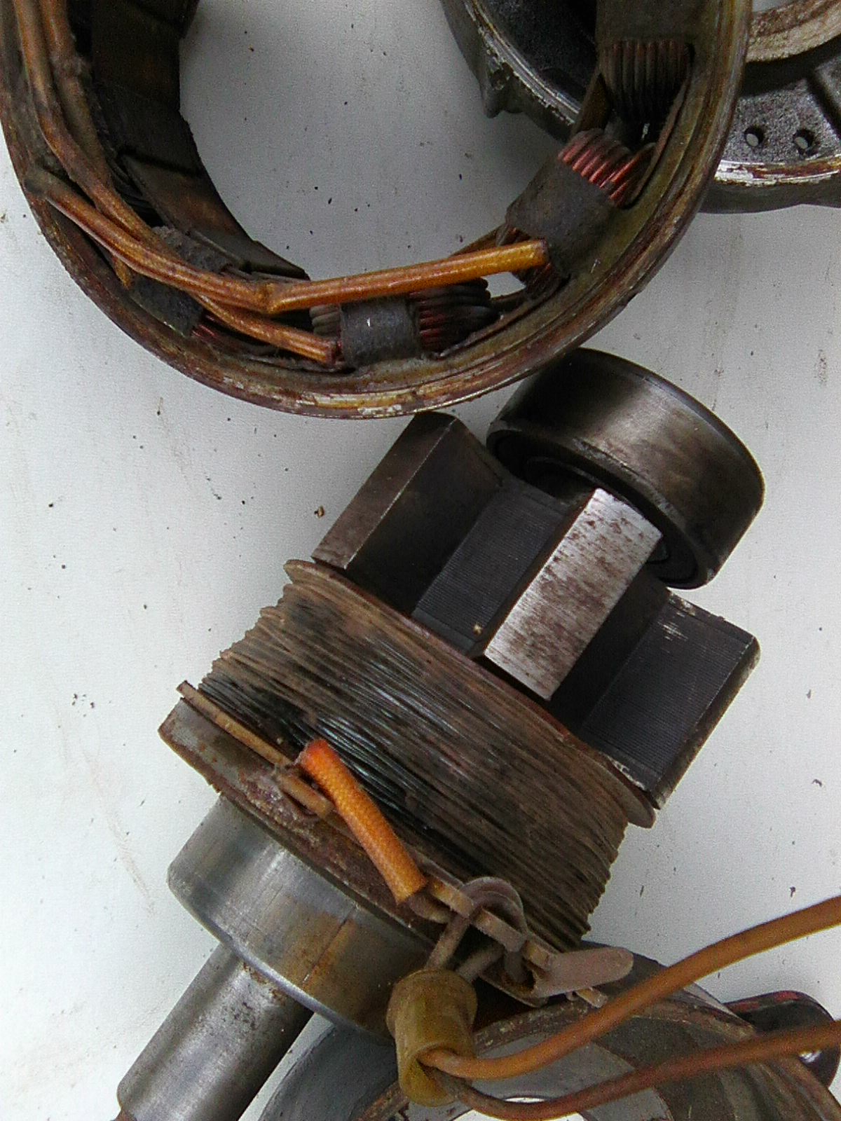

    Witam zainteresowanych, wymieniłem tą czarną kostkę na made in rosija zakupioną w Agro-bis, polecam, szybka i konkretna dostawa. I przez chwilę było ok. ładowanie... kontrolka zgasła i pyk brak ładowania , kontrolka świeci.... Odczepiłem traktor od alternatora i ruszyłem w odwiedziny do autoelektryków. Jeden, drugi, trzeci... diagnoza ta sama - coś nie tak z uzwojeniami, naprawa zaczynamy gadac od stówki, apropo za 50 na szrocie. Wróciłem rozebrałem i widzę że te uzwojenie wzbudzające jakieś takie przysmażone. Przejście jest, opór ok 2Ω, ale według elektryków przegrzane będzie miało przejście i jakiś tam opór.
    Mam pytane....
    czy ktoś mierzył opór w dobrym alternatorze ???
    na uzwojeniach ładowania mam 0,8Ω, a na wzbudzenia ok. 1,2Ω i jest przysmażone.

    Na jednym z rosyjskich forów wskazano - opor uzwojenia wzbudzenia -3.5 Oma

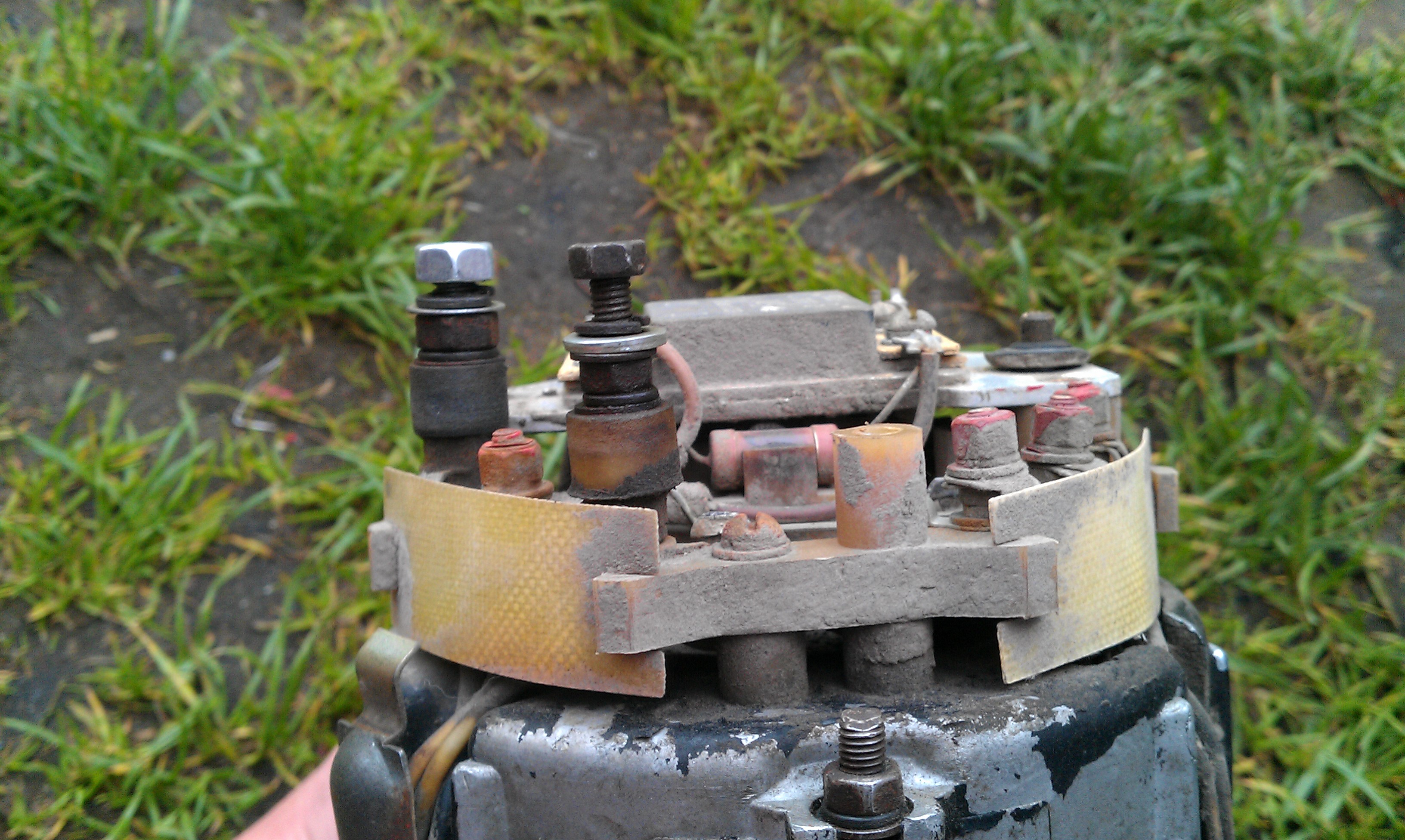

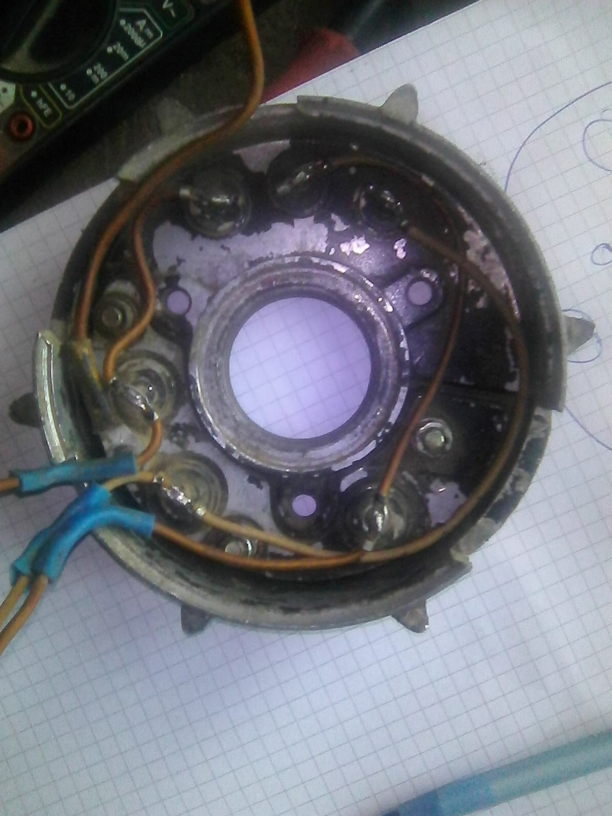

    Dorzucam fotki odnalezionych diod, tych z drugiej strony i przegrzanego uzwojenia wzbudzania. Przewinięcie bezproblemowe jeżeli mamy drut... ja akurat tej średnicy nie posiadam.

    Wiadomo takiego drutu nikt od ręki nie ma w domu, daj to zrobić tam gdzie przezwajają silniki.

    Witam, uzwojenie przewinięte 500 zwoi Φ 0,65mm, rezystancja wyszła 5,5Ω. Gość co przewijał stwierdził że to nieprzeszkadza...
    podłączone i .... bez zmian, czego się uczepić , kostki mam nowe made in rosija, a może rezystancja wzbudzania za duża, wg. aksakala powinno być 3,5Ω...???

    Te diody wzbudzenia polutowałeś i sprawdziłeś? Na foto widać że wylutowane są.
    według tego schematu nawet przy dobrej kostce żaróweczka nie zaświeciła...czy ktoś próbował ? Może ta moja kostka taka dobra.

    Diody polutowane ,jak miałem rozebrany to posprawdzałem...
    Schemat podłączenia regulatora do sprawdzenia poprawny.
  • #27 16587939
    nikusert
    Poziom 41  
    Po prostu regulator uszkodzony ,nie podaje (-)na zacisk (sz)w polskim tłumaczeniu.
