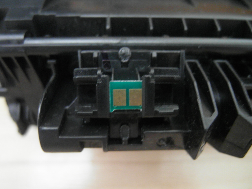

    Drukarka Canon I-Sensys MF 6140dn, - czy wymianę chipa trzeba robić każdorazowo, czy tylko podczas 1-szej regeneracji/napełnienia tonera. Canon MF6140dn - czy chip trzeba wymieniać przy każdej regeneracji tonera? Canon MF6140dn - czy chip trzeba wymieniać przy każdej regeneracji tonera?

    jak wymieniać to każdorazowo, niektóre tego wymagają. Inne tylko komunikują że toner jest pusty, ale drukują bez problemów.
    Na Twoim miejscu bym go nie ruszał i zobaczył po regeneracji jak się zachowuje drukarka.

    Te drukarki nie blokują się. Ten toner to odpowiednik P2055 i spokojnie można stosować zamienniki w obie strony - od Canona w HP i od HP w Canonie. Chipa wogóle nie musisz wymieniać. Sypiesz toner i ewentualnie bęben wymieniasz. Efekt końcowy jest taki że jeżeli kaseta nie jest oryginalna to i tak maszyna komunikat non stop pokazuje że stosujesz zamiennik. Te tonery od P2055 pasują już od iR1133 aż do obecnych MF411dw za co należą się Canonowi brawa! To naprawdę godne polecenia maszyny !

    Znajoma miała do tej drukarki 3 oryginalne tonery, które się pokończyły. Kupiłem proszek u dużego dostawcy z Allegro i dostałem gratis 3 chipy z informacją, że trzeba wymienić, co zrobiłem. Wychodzi teraz na to, że nie musiałem wymieniać chipa ;) .
    W swojej HP1018 wymieniam proszek 3 razy i na tym kończę, kupuję nowy toner i tak wkoło. Nie wymieniałem jeszcze bębna, bo ktoś zwrócił mi uwagę, ze jak bęben to też listwę i inne dodatki i doszedłem do wniosku, że kosztowo nie opłaca się chyba, że się mylę?
    1-szy toner z MF 6140dn praktycznie uszkodziłem, bo te metalowe bolce z boku były za bardzo wciśnięte i nie dało się ich wyciągnąć :( .
    Dzięki bardzo za fachową pomoc, - rutyna jednak robi swoje :) .
    Jeszcze jedno-wychodzi na to, że proszek do canona i hp jest ten sam?, czym się kierować przy jego wyborze?

    Zgadza sie , jest identyczny :) Przy wyborze kieruj się jakością tonera. Unikaj najtańszych promocji i dziwnych cenowych okazji. Najlepiej znajdź sprawdzony typ tonera i zaufanego sprzedawcę . Co do wymiany bębna możesz sobie odpuścić wymianę listwy i rolki PCR za każdym razem.
    Jeżeli listwa się wytrze to po prostu wymienisz kartridż na inny. Załóż samą rurkę bębna i po kłopocie . Inna sprawa że obecnie dostępne zamienniki nie nadają sie do wielokrotnej regeneracji. Oryginały to zupełnie inna bajka choć jakościowo też juz nie jest to co kiedyś ... Heh , takie czasy widać mamy żeby tylko nowe kupować :(

    Chyba nie, bo te bolce wychodzą na zewnątrz a nie ma ich jak złapać, miałem taki pomysł, aby rozgrzać tulejkę metalową o średnicy ciut większej od bolca i wytopić plastik dookoła, wtedy byłby dostęp do bolca... ale zaniechałem.

    Po wyjęciu bębna możesz spróbować od środka te bolce wypchnąć . Trzeba kawałek plastyku uszkodzić od wewnątrz i wypchniesz bolce na zewnątrz .

    zobacz ten filmik: https://youtu.be/lmQnXsjogo8 i będziesz wiedział jak wyciągnąć ten bolec. ja delikatnie nawiercam w tym miejscu i potem wypycham.

    Wow to inna bajka jest :), nie wpadłbym na to nigdy, a ten koleś wydłubał śrubokrętem ...
