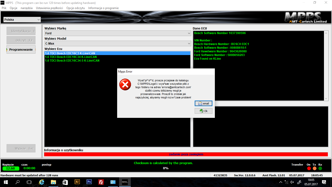

    Mam problem z Mpps v13 a mianowicie połączyłem się z ecu zgrałem wsad. Operacja przebiegła bezproblemowo. Problem pojawia się przy próbie wgrania wyskakuje komunikat zadanie poza zasięgiem.

    Co może zrobić mpps przy programowaniu edc16 z forda to wywalić go. Dla bezpieczeństwa odczytaj ster przez bdm bo możesz sobie sporo pracy zaoszczędzić

    Dziś spróbuję go sczytać mpps v16

    Nie jest dobrym pomysłem zapisywać tym przez złącze. Tak jak kolega wyżej pisze.. BDM za 100zł i święty spokój..

    Temat do zamknięcia Mpps v16 załatwił sprawę .
