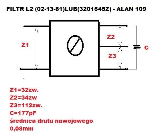

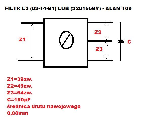

Od pewnego czasu leży u mnie na półce uszkodzony ALAN 109 bez filtrów L2 i L3.
Nie spotkałem nigdzie opisu jak je wykonać, albo gdzie kupić. Symbole tych filtrów to
L2 jest to wg.schematów 02-13-81 lub można go spotkać jako 3201545Z
oraz
L3 jest to 02-14-81 lub można go spotkać jako 3201556Y.
Te same filtry występują w ALAN 101 oraz w Midlandzie 1001z.
Ponieważ czas jest najlepszym lekarzem na każdy problem, to ostatnio trafił i się znowu uszkodzony Alan 109.Tym razem radio było tak zmasakrowane, że jedynie kwalifikuje się na dawcę.
Ale ma ono filtry. Niestety wyjęcie takiego filtra przynajmniej dla mnie graniczy z cudem z takiego radia(laminat dustronny i mocno klinowane nogi filtra+obudowa). Oczywiście wylutowałem filtry, ale przy tym (chińczyk daje drut na styk do nóżki i na to cyna) się one rozlutowały wewątrz. Postanowiłem skorzystać z okazji i rozpie....ć te filtry specjalnie przy okazji je rozrysowując. Zrobię nowe a i wreszcie komuś to się też przyda.
Jeszcze ich nie nawijałem, ale mam już schematy.
Poniżej je zamieszczam, aby każdy mógł skorzystać. Widok filtra jest z góry tak jak "siedzi na PCB".
Pozdrawiam.Novile
