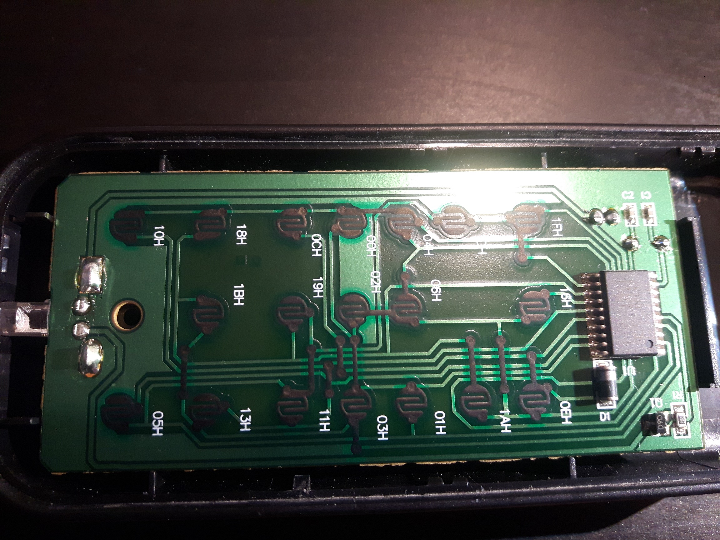

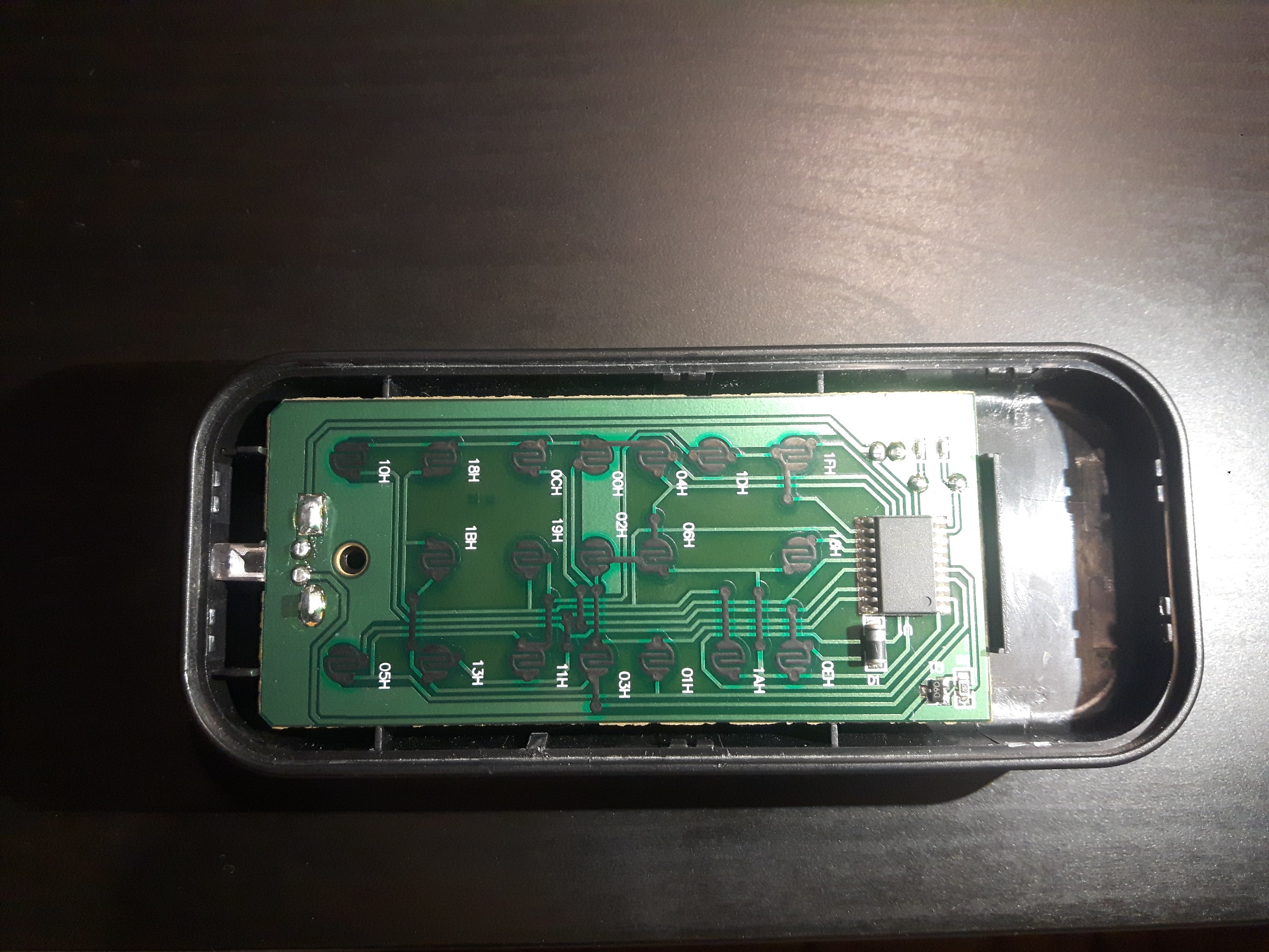

jestem posiadaczem głośników 5+1 Logitech Z-5400. Jakiś czas temu pojawił mi się problem w pilotem a mianowicie wciskając przycisk "Volume +" zmieniał się kanał podpięcia głośników (zmieniała się funkcja przycisku "Volume +"). Działo się to sporadycznie i przeważnie po prostych czynnościach typu wyciągnięciu i ponownym włożeniu baterii do pilota i wyłączeniu i włączeniu głośników problem znikał na dłuższy czas.
Ostatnio pilot przejawia inne objawy tj. nie działa żaden z jego przycisków- po wciśnięciu przycisku z pilota dioda na panelu od głośników "nie mruga", brak jakiegokolwiek efektu.
Pierwszy pomysł- wymiana baterii:
a) zmiana baterii na nowe - bez żadnego efektu,
b) zmiana baterii na nowe innego producenta- dioda na panelu głośników zaczęła mrugać po wciśnięciu przycisku pilota ale nie powoduje to żadnego efektu w działaniu,
Drugi pomysł- sprawdzenie działania pilota za pomocą aparatu cyfrowego:
a) w przypadku obydwu nowych baterii dioda LED pilota "mruga"
Trzeci pomysł- sprawdzenie baterii miernikiem:
a) dla jednych baterii włożonych do pilota napięcie zmierzone: 3,15V - brak spadku napięcia podczas wciskania przycisków- dioda na panelu głośników mruga po wciśnięciu przycisku pilota,
b) dla drugich baterii włożonych do pilota napięcie zmierzone: 3,09V - zdarzył się spadek napięcia (1 na jakieś 5 prób) do 0,38V po wciśnięciu przycisku (spadek napięcia raczej nie spowodowany złym przyłożeniem miernika) . W tym przypadku dioda na panelu głośników raz "zamrugała" i koniec. Po wyciągnięciu i ponownym włożeniu baterii wartość napięcia znowu wynosi 3,09V , po wciśnięciu przycisku na pilocie dioda na panelu nie reaguje.
Niestety pierwotnych baterii nie udało się sprawdzić miernikiem- zutylizowane w miejscu do tego przeznaczonym
Poszukałem na forum ale niestety nic w tym temacie nie udało mi się znaleźć.
Czy ktoś miał taki problem i udało mu się naprawić? Ktoś ma jakieś pomysły jak zdiagnozować problem?
Najprostszym rozwiązaniem byłoby kupno nowego pilota ale takiego też nie ma standardowych portalach aukcyjnych.
Pozdrawiam serdecznie
