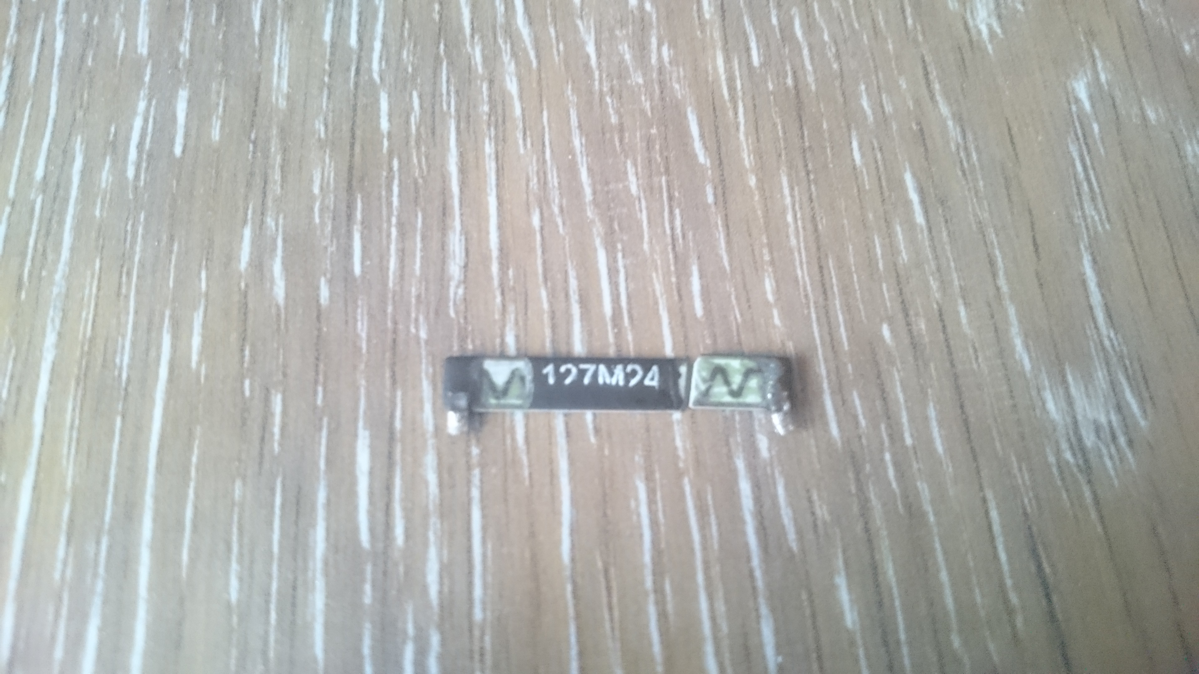

    Witam poszukuje schematu kuchenki mikrofalowej Samsung DE6612S-D. Jest to kuchenka 24V, niestety schemat zaginał, największym problemem jest identyfikacja uszkodzonego elementu opisanego 127M24. Schemat kuchenki mikrofalowej Samsung DE6612S-D, identyfikacja elementu 127M24

    Witam odświeżam temat czy ktoś jest w stanie określić parametry chyba opornika 127M24 jak na fotce zamieszczonej przez kolegę
    Dodam że element znajduje się pomiędzy anodą i katodą dwóch diod wysoko napięciowych, poza tym jeden koniec łączy się z masą obiadowy mikrofalówki a z drugiego wychodzi przewodem hv do magnetronu ,za wszelkie podpowiedzi dziękuję

    Znalazłem w sieci schemat bardzo podobnej mikrofalówki i wynikało z niego że jest to opornik wysoko napięciowy 20 M ohm
