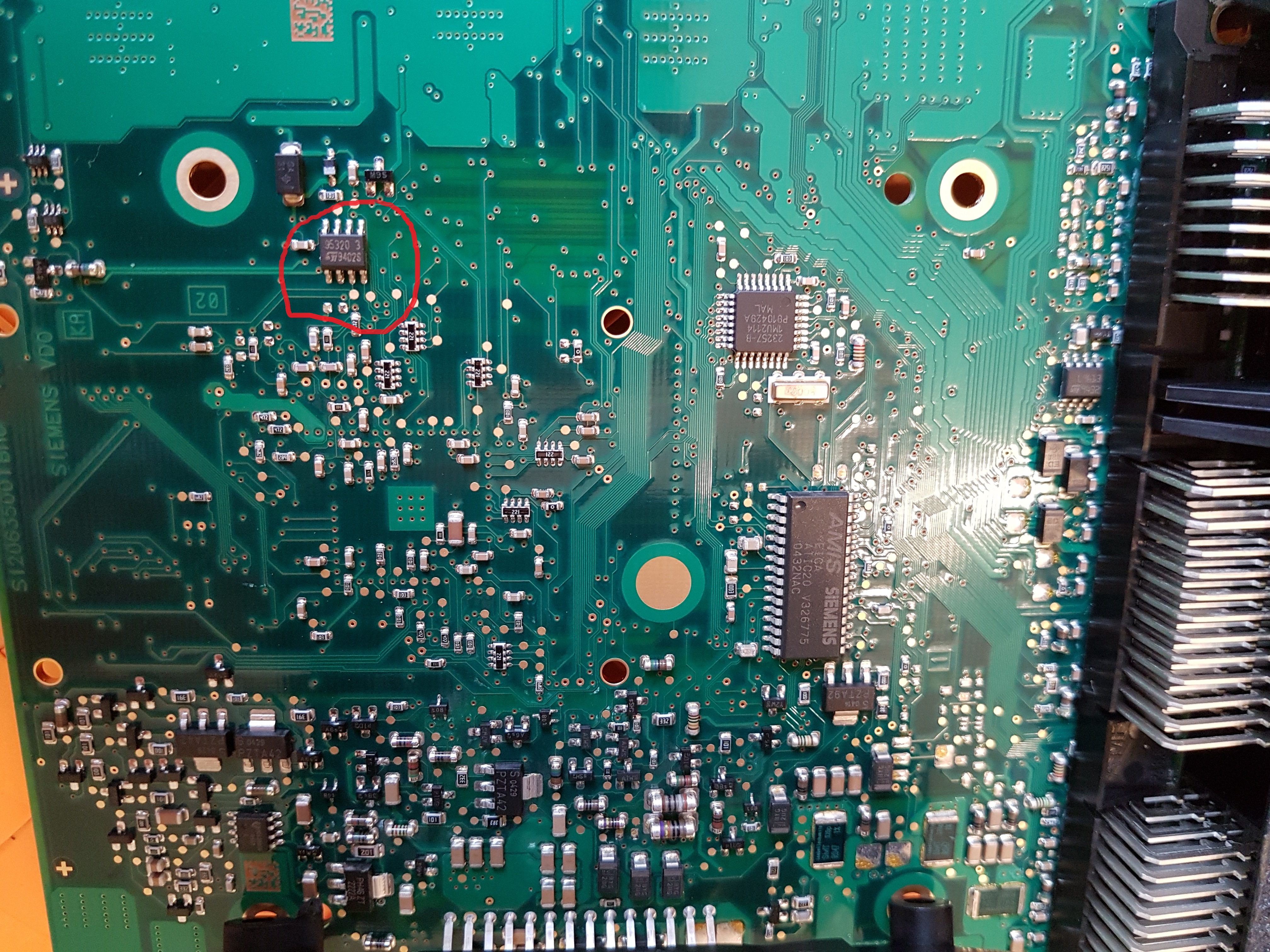

    1) Potrzebuję pomocy w zidentyfikowaniu eeprom z immo w sterowniku sid 803 ,5ws400290-t .Muszę go przelutować do sprawnej używki o takich samych numerach SW i HW. Powodem jest brak komunikacji.
    Jest jeden z 8 nóżkami 6250G, czy to ten na czerwono?
    2) I drugie pytanie,czy samo przelutowanie załatwi sprawę?

    Po drugiej stronie.

    Druga strona płytki,jest kostka o numerze 95320. Peuget 307 2.0 hdi 2004 Eku - 5ws400290-t przelut eeprom immo

    Nie ruszy Ci, musisz flasha przelutować/skopiować
    Na blizniaczym forum kolega w sterowniku 5ws40167h-t tylko wymienił 95320 i wszysko działa,to pomyślałem czemu by nie spróbować samemu.
    Z kopiowaniem/klonowaniem flasha nie miałem doczynienia (co innego z przelutowaniem) to chyba lepiej zlecić to fachowcom tym bardziej,że nie mam tu auta tylko wyjęte graty.
