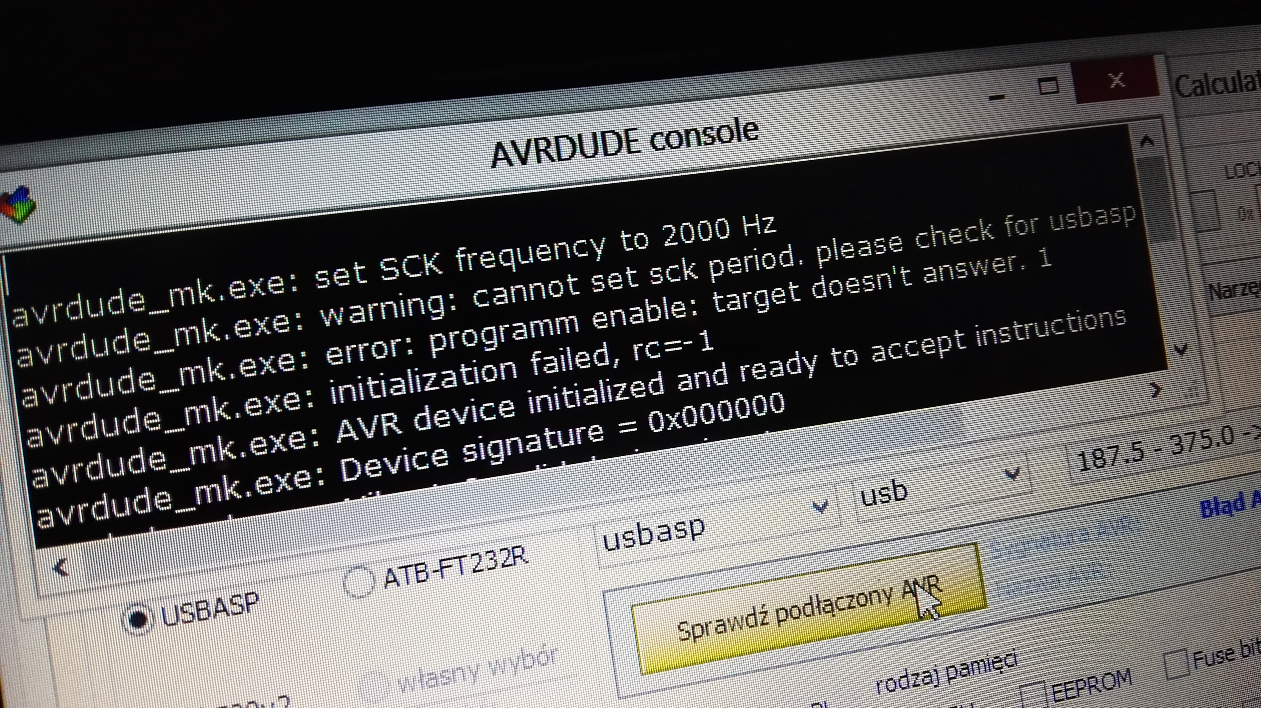

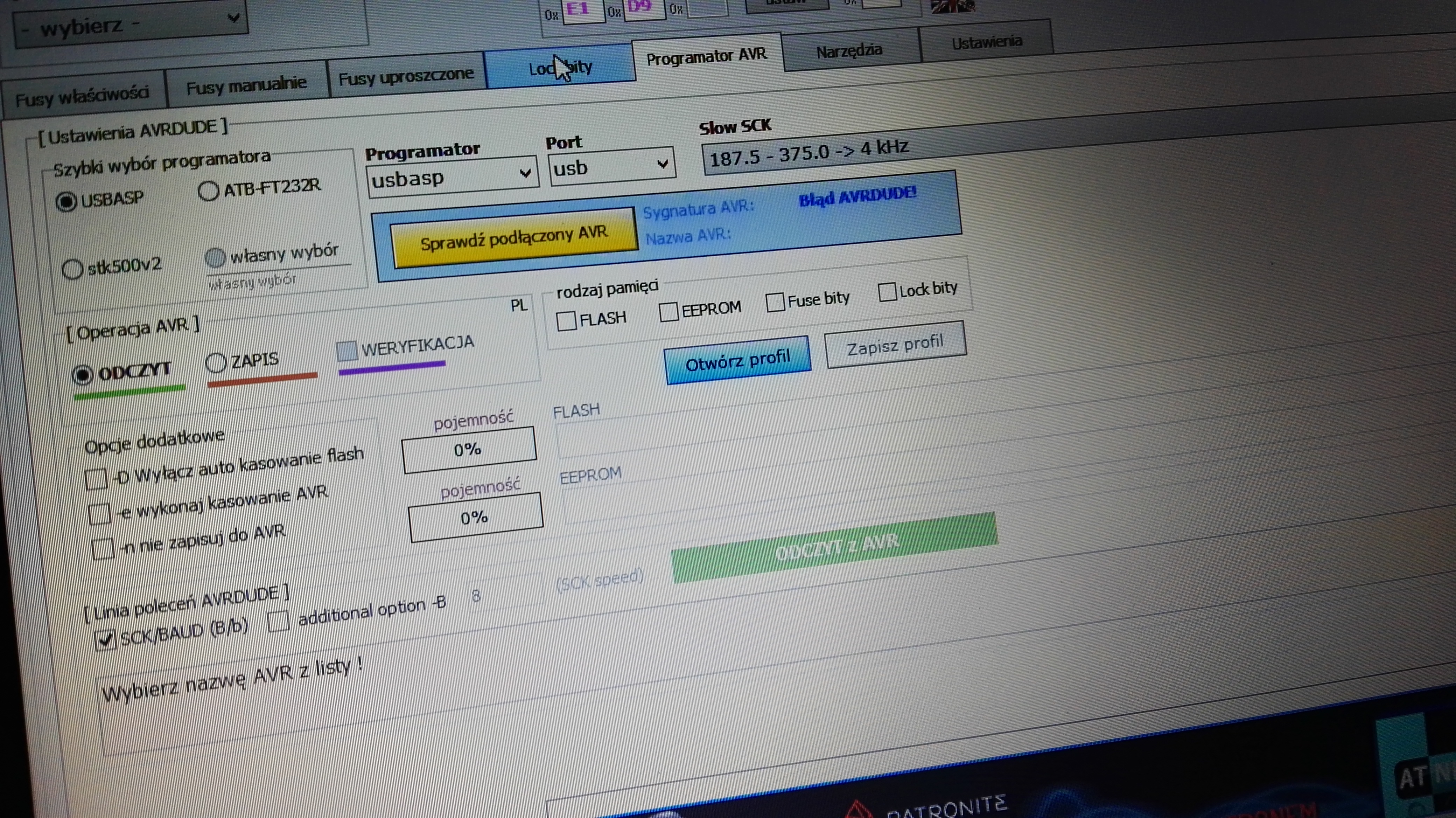

Błąd avrdude przy programowaniu Atmega8 w mkavrcalculator - plik hex

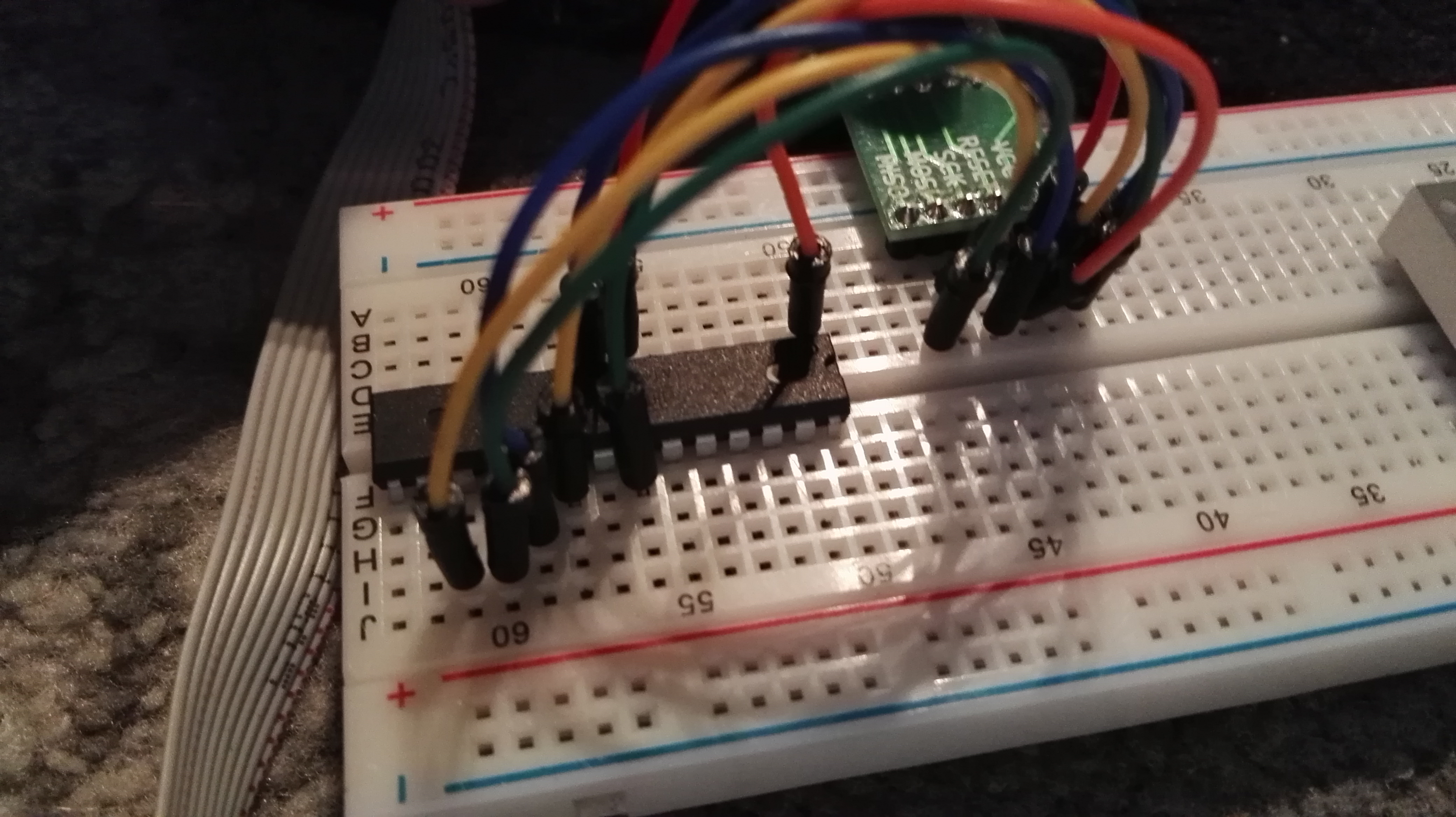

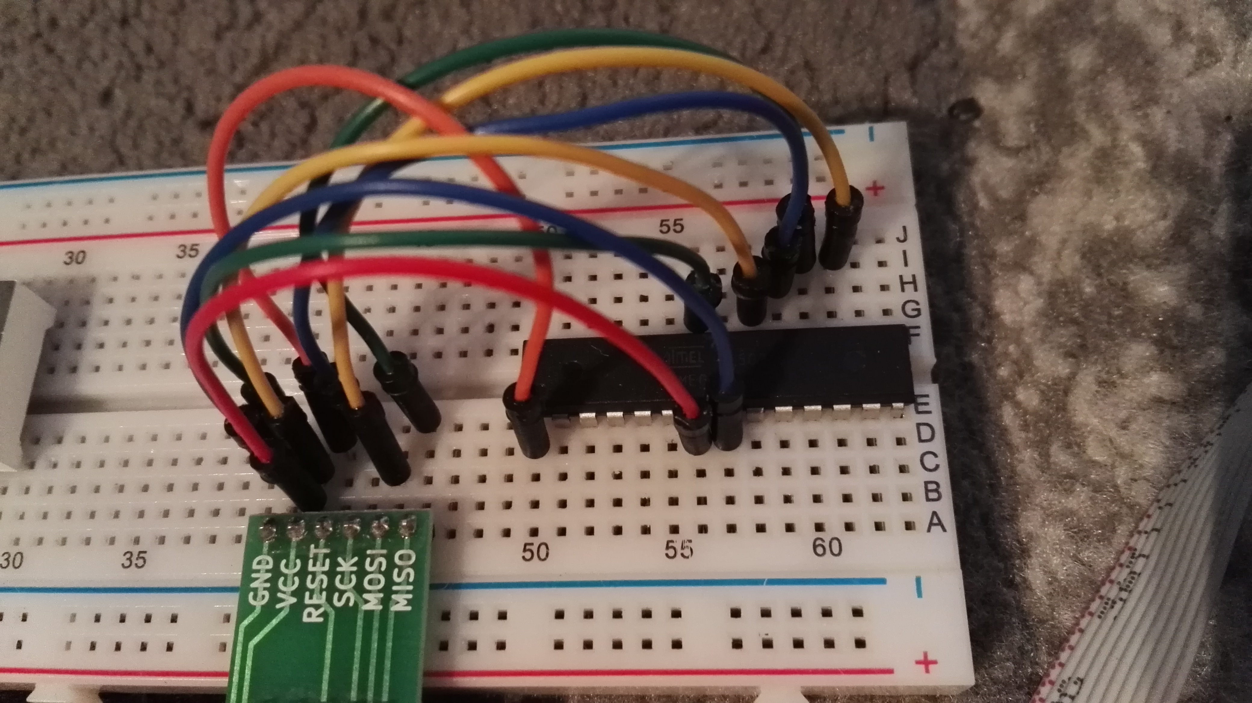

    Jeśli programator działa, a mikrokontroler jest rzeczywiście wcześniej nie używany to albo sprawdź miernikiem czy rzeczywiście są dobre połączenia, a jak będzie ok to w zasadzie oznaczałoby że jest ten egzemplarz popsuty - bo pobieżnie weryfikując połączenia wygląda że jest ok. Można też sprawdzić, czy rzeczywiście jest dobre napięcie na pinach zasilających.

    Taka możliwość zawsze istnieje i jest odwrotnie proporcjonalna do poziomu pytającego.
    De facto nie tak łatwo zepsuć mikrokontroler, ale jest to oczywiście możliwe.
    W linku, który Ci wskazałem są opisane najczęściej występujące przyczyny. Przeglądnąłeś sumiennie każdy punkt?

    Kolega najpierw zrobi update softu dla chińskiego programatora Usbasp http://www.rogerclark.net/updating-firmware-on-usbasp-bought-from-ebay/
    Potem kolega podłączy jak należy programator do uC, samo pozorne połączenie nie wystarczy, musi być dobra jakość połączenia, trzeba to bardzo dobrze sprawdzić.
    Potem kolega sprawdzi za pomoca mkavrcalculator jakie ma fuse bity, a dokładnie częstotliwość taktowania i rodzaj oscylatora, bo bez tego nie wgrasz jeżeli nie bedzie zgodny.

    tronics
    To trzeba mieć drugi programator panie rs6000 ;)
    To poruszone już wcześniej, patrz:
    Zatem to:

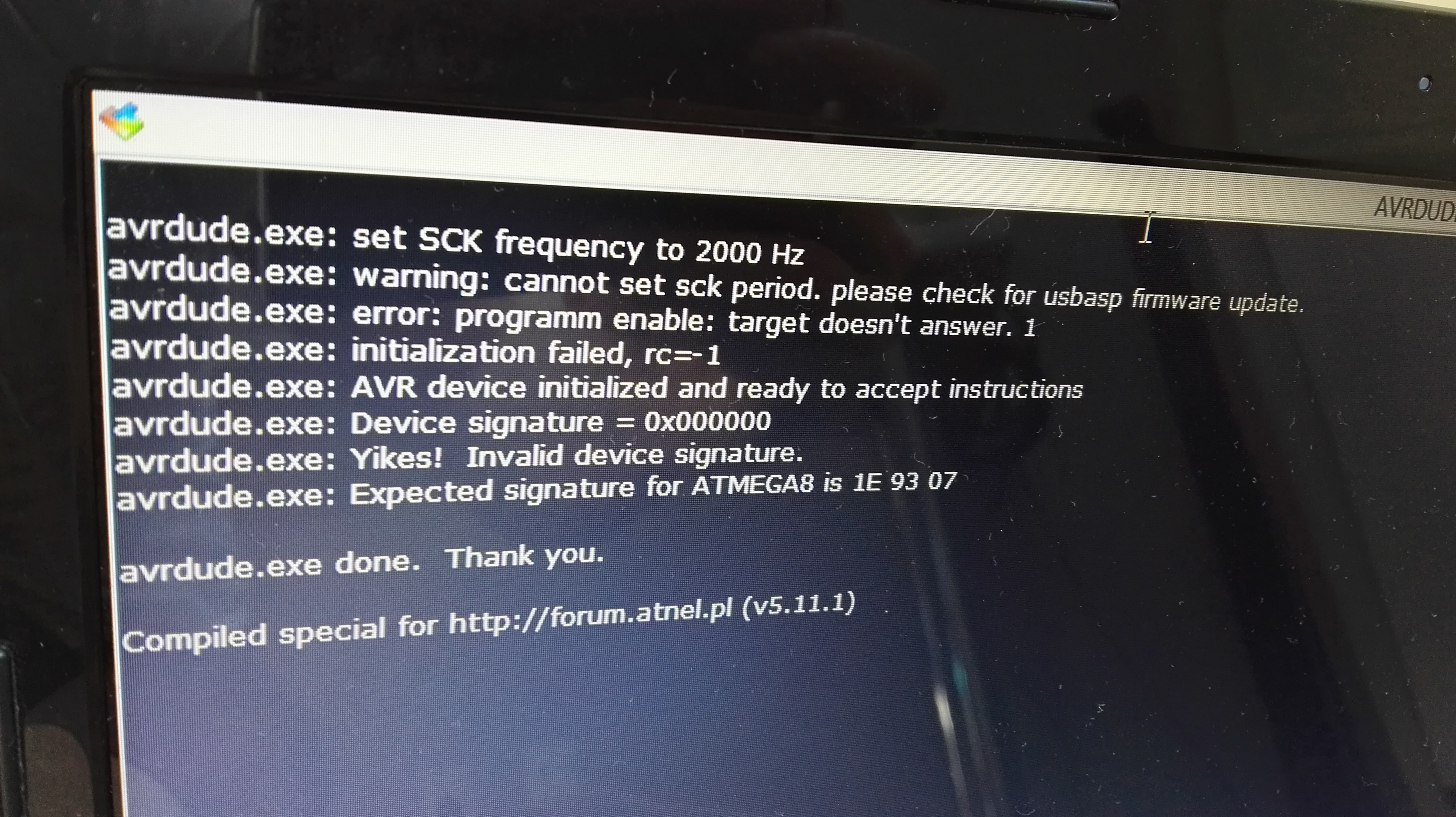

    zupełnie nic nie wnosi, bo jeśli autor sobie zgodnie z zaleceniami już wszystko co mógł posprawdzał i nadal nic, to mkavrcalculator ani fuse, ani cokolwiek innego nie pozwoli sprawdzić. Pozostaje jeszcze sprawdzić na innym układzie działanie samego programatora.

    tronics
    Jeśli ma kolega inny mikrokontroler, jakiś kit lub gotowe urządzenie z AVR i złączem ISP można sprawdzić działanie samego programatora przez podłączenie się do tego innego urządzenia i próbę wykrycia układu. Jeśli będzie ok to wina leży w egzemplarzu na płytce prototypowej, ewentualnie połączeniach. Jeśli będzie nie ok to wina leży w programatorze.

    Zrób sobie generator tak gdzieś 1-2MHz i podaj na wejście zegarowe atmegi, i odczytaj FUSE.
    Czasem się zdarza że FUSEbity są ustawione (przestawione) na taktowanie zewnętrzne
    Uszkodzony nie koniecznie musi być, może mieć np. zablokowany reset. I wtedy trzeba programatora HV.

    Może być generator na NE555, jakikolwiek dający sygnały prostokątny. Możesz go podłączyć przez rezystor ograniczający 1kom. Nie wiadomo w jakim stanie jest wejście.

    Przecież już testowałeś z kwarcem?
    Piotrekzag napisał:
    Dałem kwarc 12MHz i nic
    Jakikolwiek generator w pracowni to podstawa, najłatwiej na bramce schmidta. Schematy na elektrodzie i w sieci.

    Piotrekzag napisał:
    Mam jedna atmege8 jeszcze
    Z niej także można zrobić generator pisząc prosty program zmieniający stan wybranego pinu, który ...
    Piotrekzag napisał:
    No tak , pomiędzy pb6 a pb7
    podłączysz do pinu XTAL1 - patrz dokumentacja rozdział: External Clock

    Piotrekzag napisał:
    Nie mogę z drugiego uC bo jest zaprogramowany i jest mi niestety potrzebny
    1. To odczytaj program do pliku np. program_poprzedni.hex.
    2. Następnie wykonaj z niego generator i użyj do próby odblokowania tej pierwszej Atmegi.
    3. ... a na koniec ponownie wgraj tam program z pliku program_poprzedni.hex.
