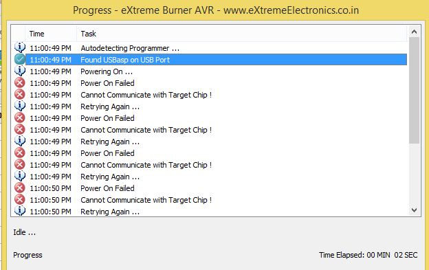

    w extreme burner przy próbie wgrania pojawił się taki ciąg komunikatów
    Jak zaprogramować Atmega32 za pomocą USBasp na Windows 8.1?
    ja niestety zbyt wiele z tego nie zrozumiałem, sprawdziłem napięcie na procku zasilanym z programatora i wyszło mi 4,6V. zmieniłem źródło na zewnętrzne ale nic to nie dało.
    W tej chwili szukam nowego programatora więc jeśli ktoś ma wiedzę na zbyciu to chętnie skorzystam z takowej. Czytałem np o AVR-ISP MKII z AVT - posiada "nowe" rodzaje złącz PDI, TPI, ISP i sam nie wiem jakie jeszcze "I" ale brzmi to poważnie :D więc może będzie działał? gdzieś czytałem że Atmel "odcina" się od nie swoich programatorów i te mogą nie współpracować z nowym oprogramowaniem

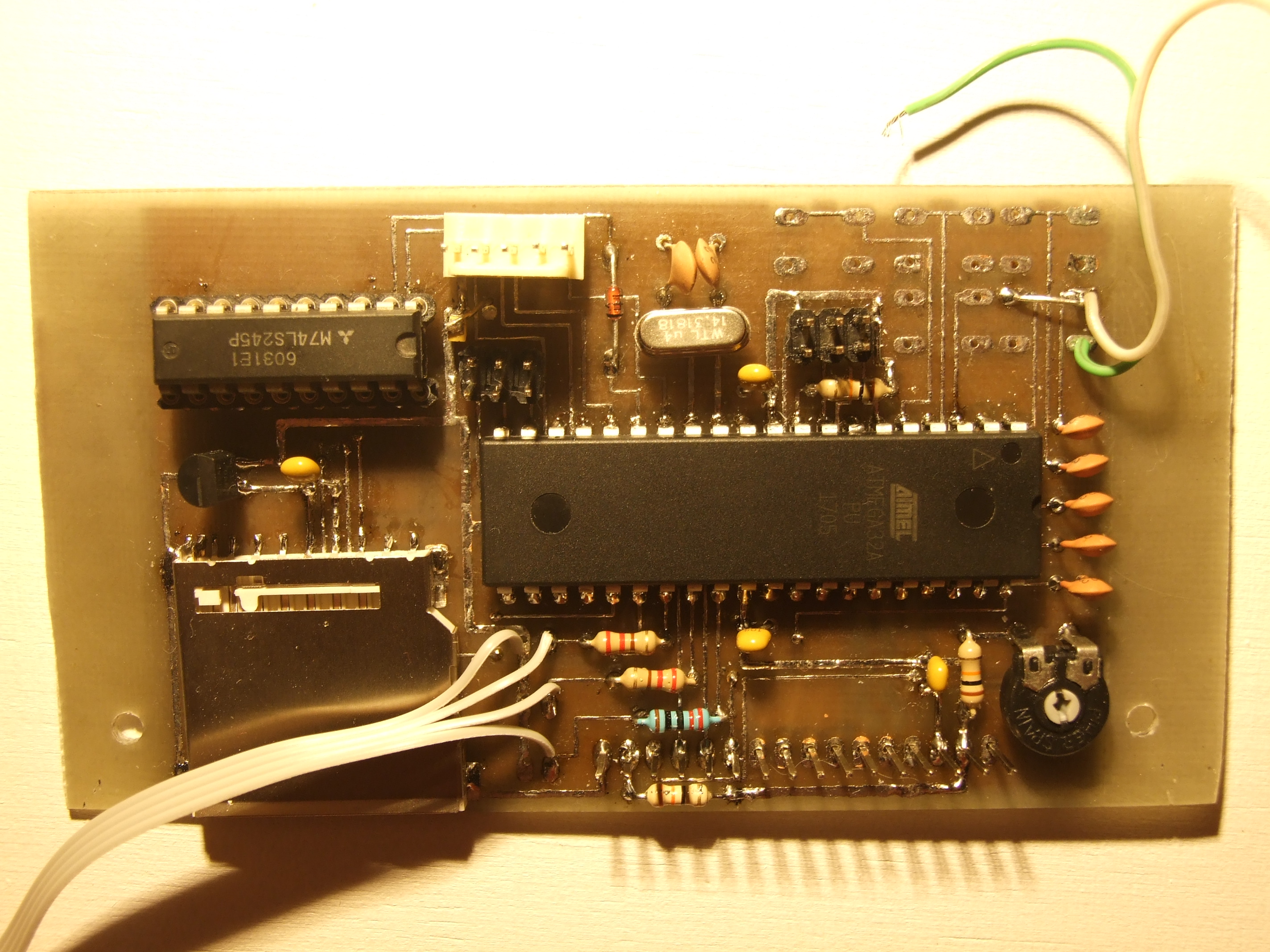

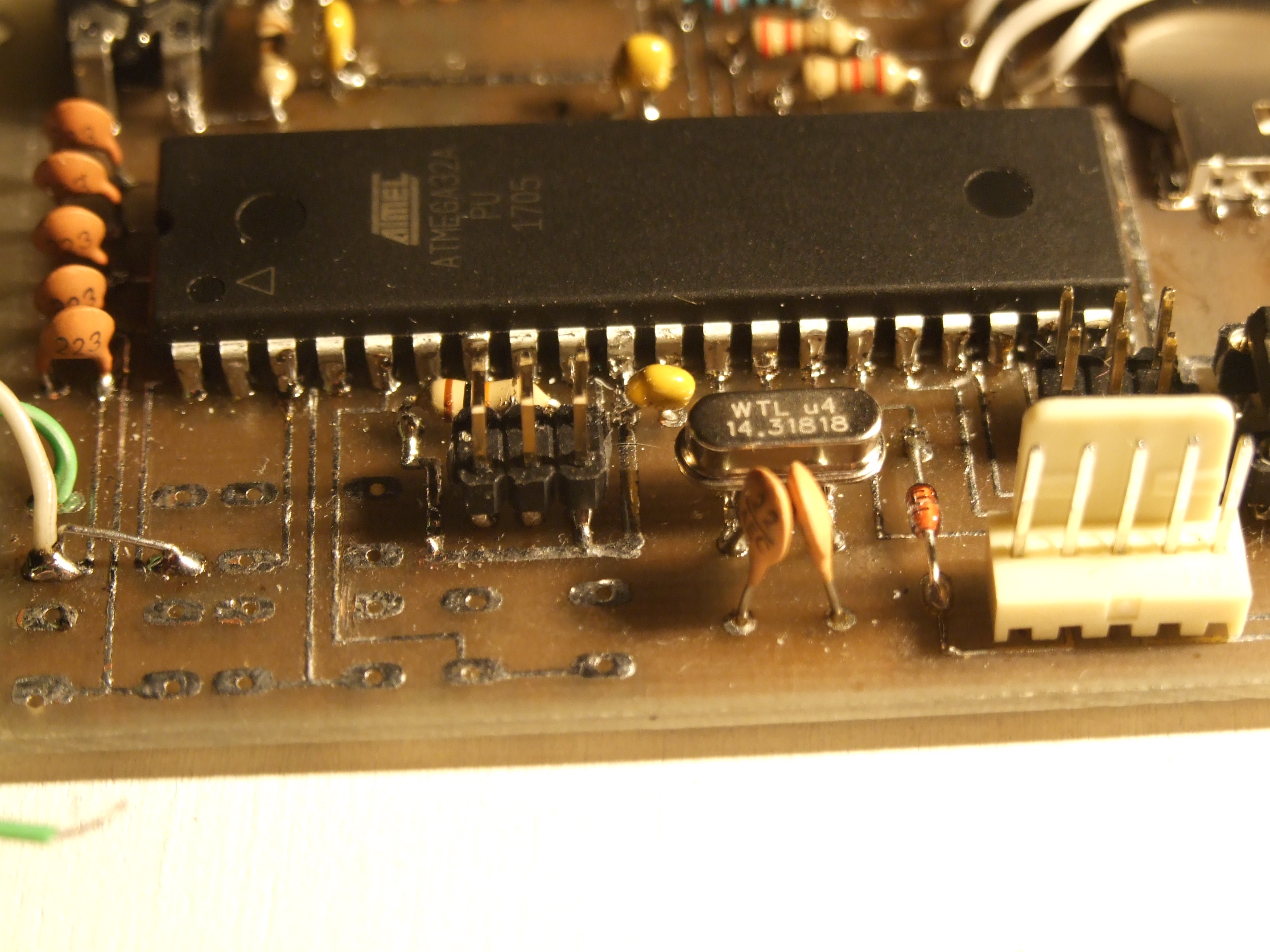

    przed chwilą sprawdziłem programator na zmontowanym "mikrokomputerze 8535" z AVT, układ sprawny program testowy klawiatury działa a programator nie może zidentyfikować ani odczytać procka więc sprawa chyba jest jasna. Mam chęć kupić AVR-ISP MKII z AVT tylko muszę do nich napisać czy pracuje pod win8.1, no chyba że szanowne grono ma jakieś inne, ciekawe sugestie?
    adla ciekawskich załączam zdjęcia moich wypocin
    Jak zaprogramować Atmega32 za pomocą USBasp na Windows 8.1? Jak zaprogramować Atmega32 za pomocą USBasp na Windows 8.1? Jak zaprogramować Atmega32 za pomocą USBasp na Windows 8.1?
    nie było łatwo to diabelstwo dwustronne zrobić ale się udało, jeszcze "tylko" program umieścić we właściwym miejscu...
    swoją drogą punkty lutownicze jeszcze raz dla pewności przelecę lutownicą

    Nie cuduj, ponieważ USBasp działa poprawnie ze wszystkimi wersjami Windows, co zresztą widać na załączonym przez Ciebie screenie.
    Problem leży więc w Twoich błędach w podłączeniu lub schemacie płytki (znacznie bardziej prawdopodobne) lub złym przestawieniu fusebitów.
    Zacznij od porządnego wyczyszczenia płytki.
    Następnie pokaż jej schemat oraz pcb, bo z tego co widać masz jeszcze kartę SD i bufor 74245, które mogą przeszkadzać w programowaniu jeśli korzystają z pinów SPI.

    roger298
    no więc twoje "ojcowskie" słowa sprawiły że trzeci raz sprawdziłem połączenia procka z spi sprawdziłem również wskaźnikiem stanów logicznych wszystkie wyjścia procka, nawet wyjąłem 74245 żeby nie było i ... nic, żadnych zmian, natomiast zasilanie z programatora dziś wykazało dla odmiany całe 3,2V - słuchajcie, wiem że ta płytka nie rzuca na kolana wykonaniem przynajmniej na pierwszy rzut oka ale przy bliższym poznaniu znacznie zyskuje... ;) a tak na poważnie to sprawdzałem ją i wszystko jest z nią dobrze, jeśli chodzi o schemat to jest to dobrze znany projekt czytnika kart SD do atari o nazwie SIO2SD więc raczej wykluczam możliwość pomyłki tym bardziej że zmontowany układ jest w ciągłej sprzedaży.

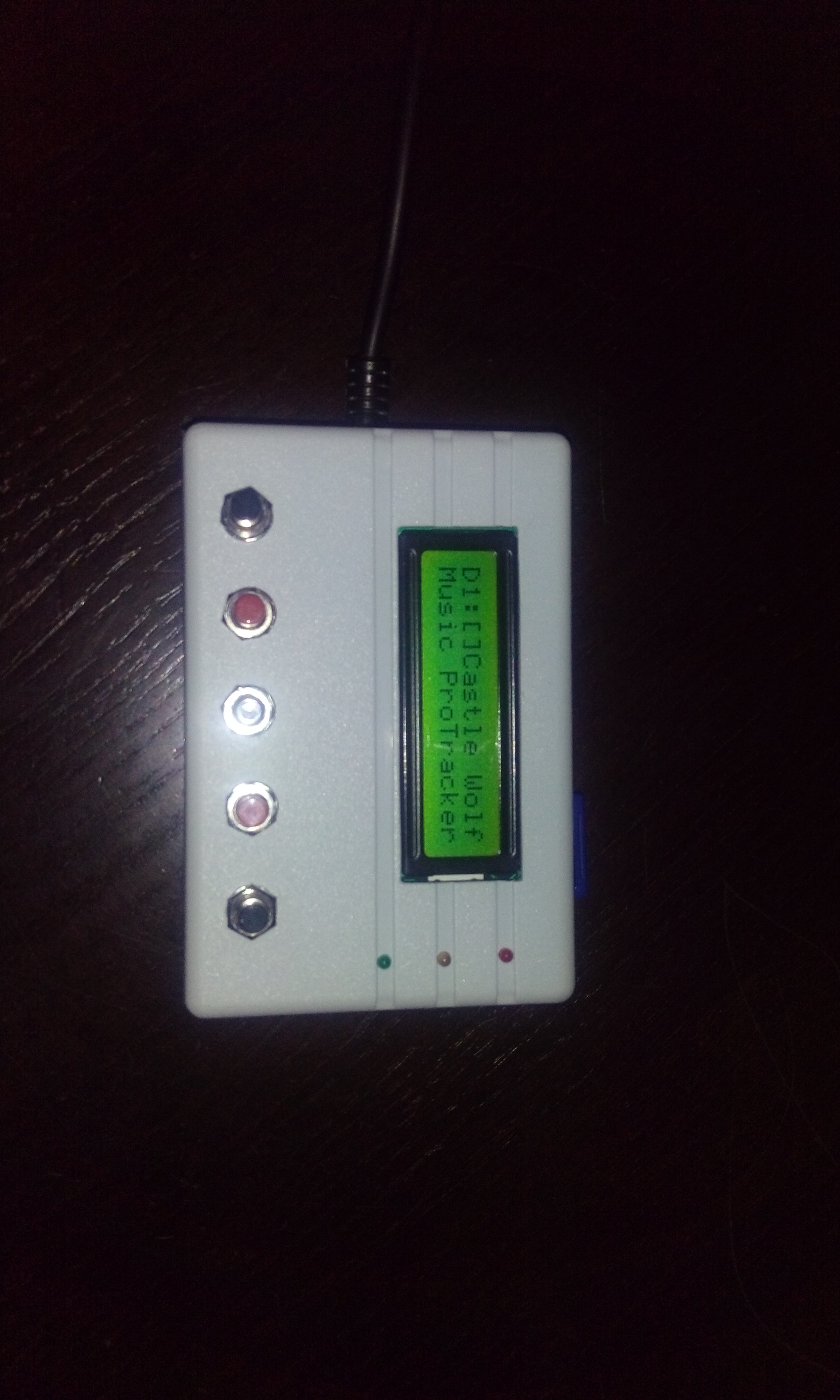

    ok, więc tak jak się domyślałem problemem był wadliwy programator. Zakupiłem AVR-ISP MK II PRO i... z marszu wgrałem wsad i ustawiłem fusbity słowem wszystko odbyło się bez problemów.
    Dla ciekawskich prawie gotowy czytnik (brak maskownicy wyświetlacza) działa aż miło.
    Dziękuję za udział, pomoc i krytykę - szkoda tylko że nikt nie chciał jednego słowa powiedzieć na temat jakiegoś innego programatora więc może dla kogoś kto właśnie szuka powiem że zakupione w bootlandzie przeze mnie urządzenie działa poprawnie, obudowa sprawia pozytywne wrażenie w zestawie miałem kable do usb, kanda i isp. Instrukcja ściągnięta ze strony sprzedawcy niezbyt obszerna ale wystarczająca, w moim egzemplarzu miałem mały defekt złącza KANDA, ISP były wlutowane krzywo i wtyk nie chciał wejść - musiałem rozebrać i lekko podpiłować obudowę. Innych uchybień nie znalazłem. Mam nadzieję że ten krótki opis komuś się do czegoś przyda.
