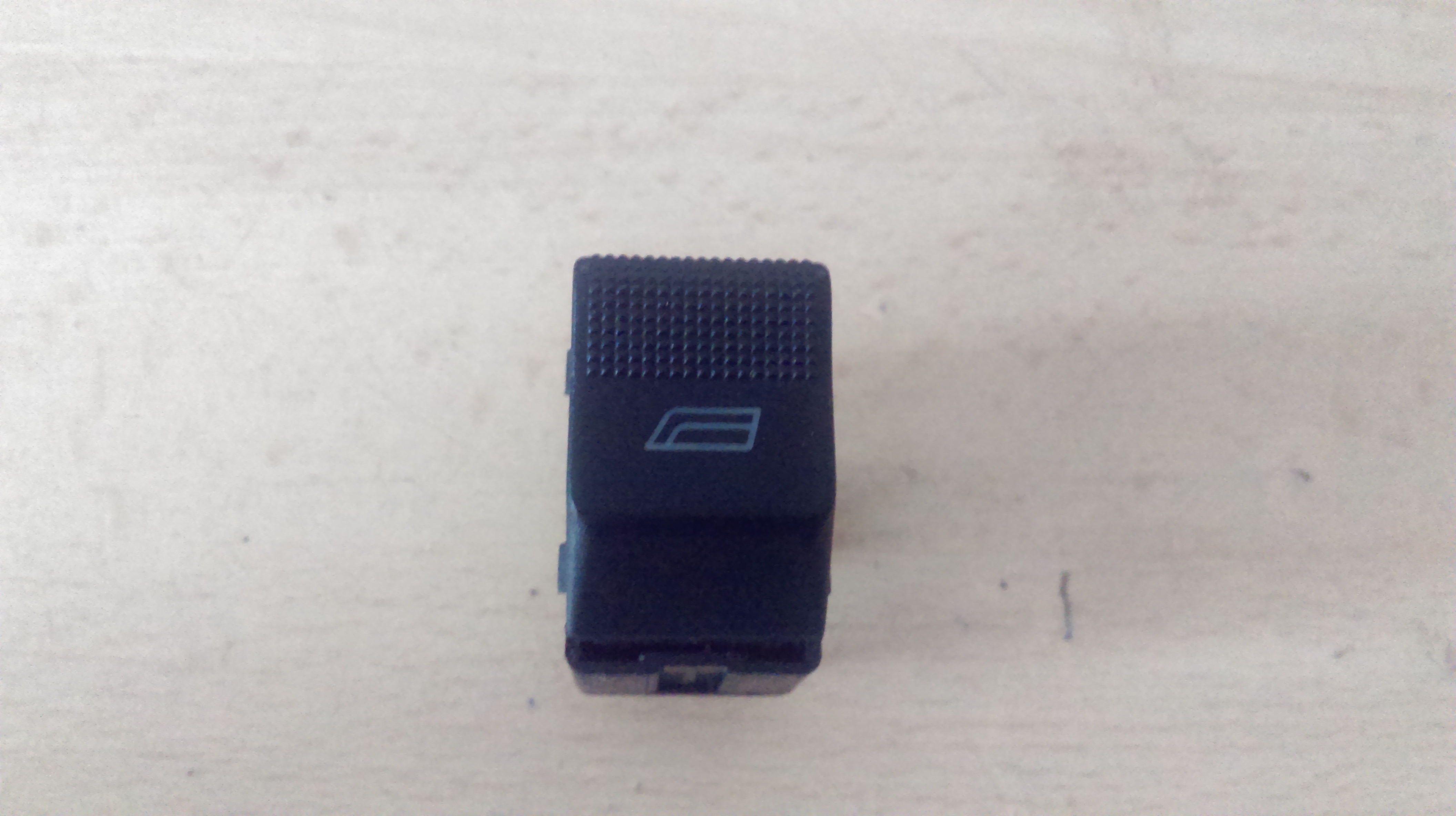

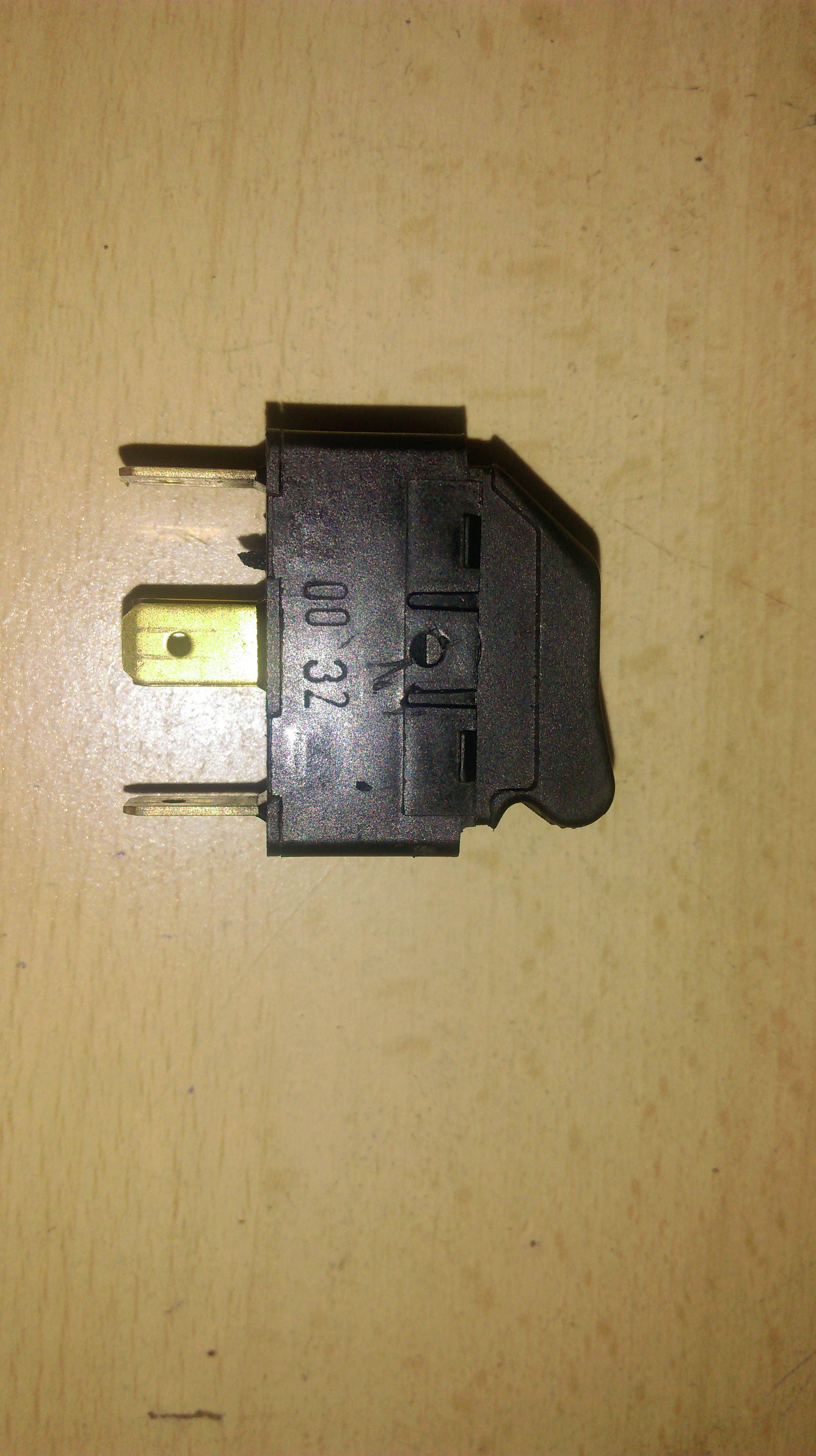

    Witam. Przeszukałem dziś allegro, olx i różne strony które pomagają w znalezieniu części do samochodu. W moim seacie nie działa przycisk podnoszenia szyby od strony pasażera oraz przycisk umiejscowiony po stronie kierowcy, który otwiera szybę pasażera. Samochód kupiłem od znajomego mechanika i mówi, że na pewno to jest wina przycisku, a nie silniczka. Nie wiem tylko w jaki sposób mogę znaleźć identyczny przycisk ponieważ nigdzie go nie ma. Potrzebuję dokładnie takie jakie dodam na zdjęciach. Wszystkie inne jakie znalazłem mają albo 6 blaszek, albo inaczej wyglądają, albo 5 blaszek ale w innym ustawieniu, które nie przypasuje. Być może jest to jednak wina silniczka lub czegoś innego ale koszt takiego przełącznika to pewnie kilkanaście złotych więc mozna sprawdzić.

    Sprawdzić przejście miernikiem, i wszystko wiadomo. Dwa piny to podświetlanie.
    Można też rozebrać i sprawdzić czy czysto w środku.
