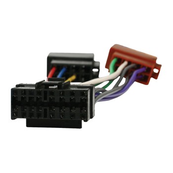

    Witam, jak w temacie.
    Jestem posiadaczem radia JVC KD-S653R (Golf 3 1,4B dla zainteresowanych). Radio działa, płyty cd odczytuje tylko oryginalne lub wybrane, czasem nagrane zadziałają czasem nie.
    Postanowiłem zmienić owe radio, lecz nie mam pojęcia jak dobrać radio pod moje złącze. I oto moje pytanie, jak dobrać radio do złącza (zdjęcie). Czytałem na różnych forach o din1 din 2 lecz one nic mi nie mówią. Proszę kogoś o wyjaśnienie jak najprostszym językiem, jak w przyszłości dobierać radia. I jeśli ktoś by mógł podać jakieś radia do 100-150 zł, nie muszą być z górnej półki, wystarczy by posiadały one AUX/USB.
    Pozdrawiam, amator mechaniki :D

    Din1, standardowe radia, din2, radia multimedialne,duże. Sprawdź jakie kostki są dalej,powinny być ISO. Radio kupujesz jakie chcesz,przeważnie w komplecie jest przejściówka na ISO.
    Radio ma pasować w gniazdo w samochodzie. Wtyczki, okablowanie są w zestawie lub można dokupić odpowiedni adapter, w tym przypadku taki:
    Jak dobrać radio do Golf 3, złącza DIN1/DIN2, budżet 100-150 zł, AUX/USB?

    Dzięki wielkie za pomoc, gdy tylko przyjdzie przejściówka spróbuję wymienić radio. :)
