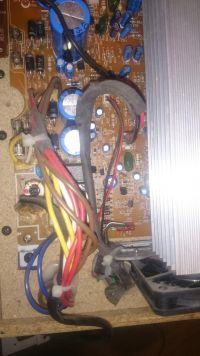

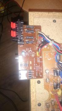

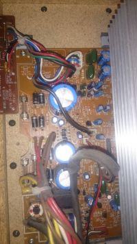

    Potrzebuje porady jak wpiąć się do wzmacniacza w subwooferze tak żebym mógł podłączyć zewnętrzne urządzenie audio typu telefon, odtwarzacz mp3. Czy jest to w ogóle możliwe?
    Poniżej zamieszczam zdjęcia po zdjęciu tyłu od subwoofera.

    Polon_us
    Nie wnikam na razie w szczegóły techniczne.
    Tylko pytanie do autora tematu - jaka jest idea tego połączenia?
    Przecież w subwooferze będzie słyszalny tylko łomot tj. sygnał basu.

    Tak racja, ale mam jeszcze do niego dwa głośniki średniotonowe które można również wpiąć z tyłu subwooofera, potrzebuje tylko wyjścia sygnałowego aby to zagrało.

    Polon_us
    Wejścia :)))
    Cóż, sugerowałbym założenie tematu w dziale "Elektronika początkujący".
    Ten zestaw głośników jest częścią zestawu w którego w skład również wchodzi jednostka centralna z DVD.
    O ile kolega jej nie ma, to niezbędne są pewne zmiany w elektronice umieszczonej w subwooferze, aby system można było użyć.
    Zakładam, że kolega ma jakieś pojęcie o układach elektronicznych.
    Również niezbędne będzie znalezienie instrukcji serwisowej tego zestawu,
    a właściwie schematów elektroniki umieszczonej w subwooferze.
    Powodzenia :)
