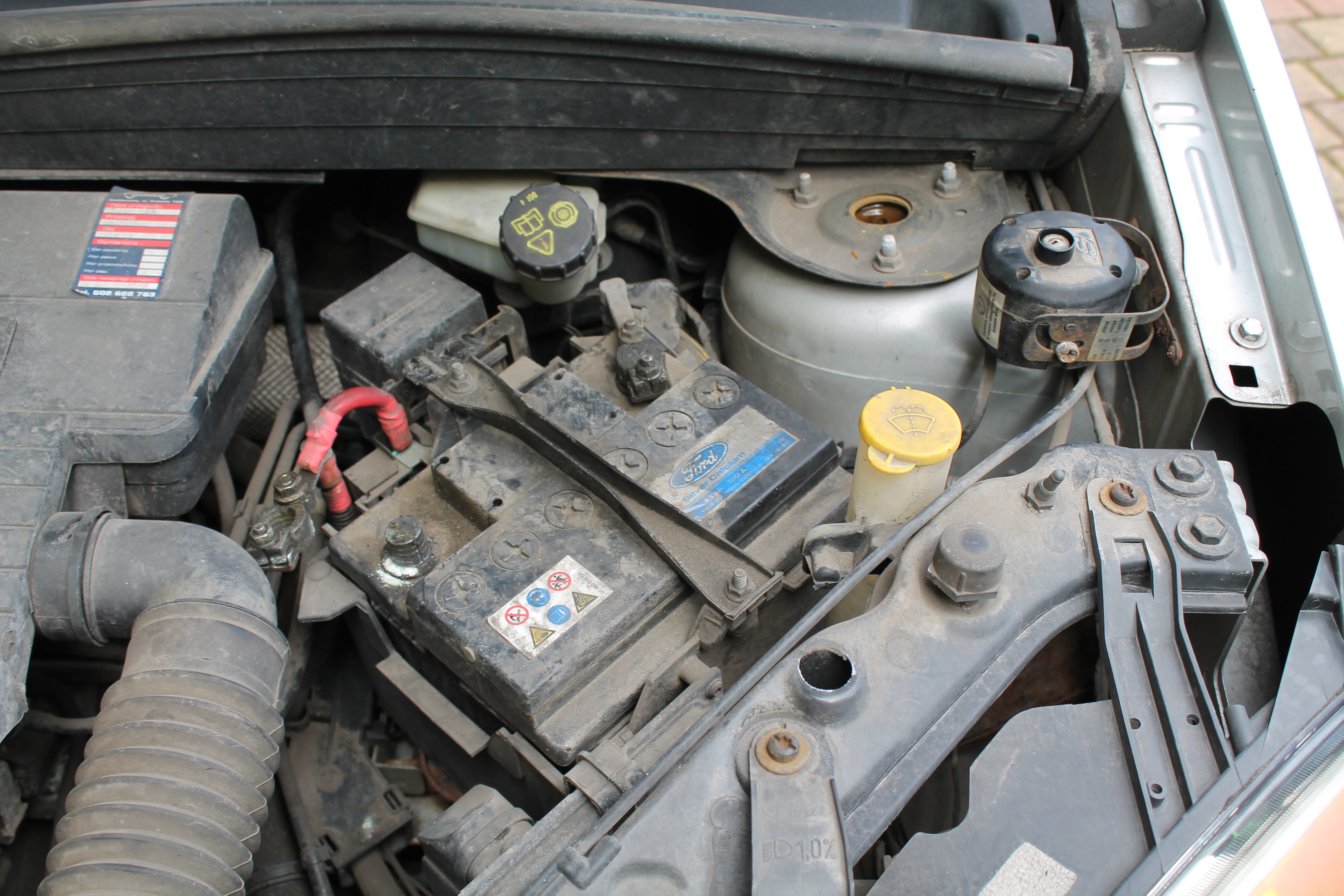

  • #2 16578321
    CameR
    Jakie jest napięcie ładowania akumulatora w trakcie jazdy - pod obciążeniem (światła , klima, dmuchawa, wentylator ) ?
    Jaki masz model zamontowanego systemu alarmowego ?
    Zazwyczaj centralki pozwalają na odczyt historii zdarzeń.

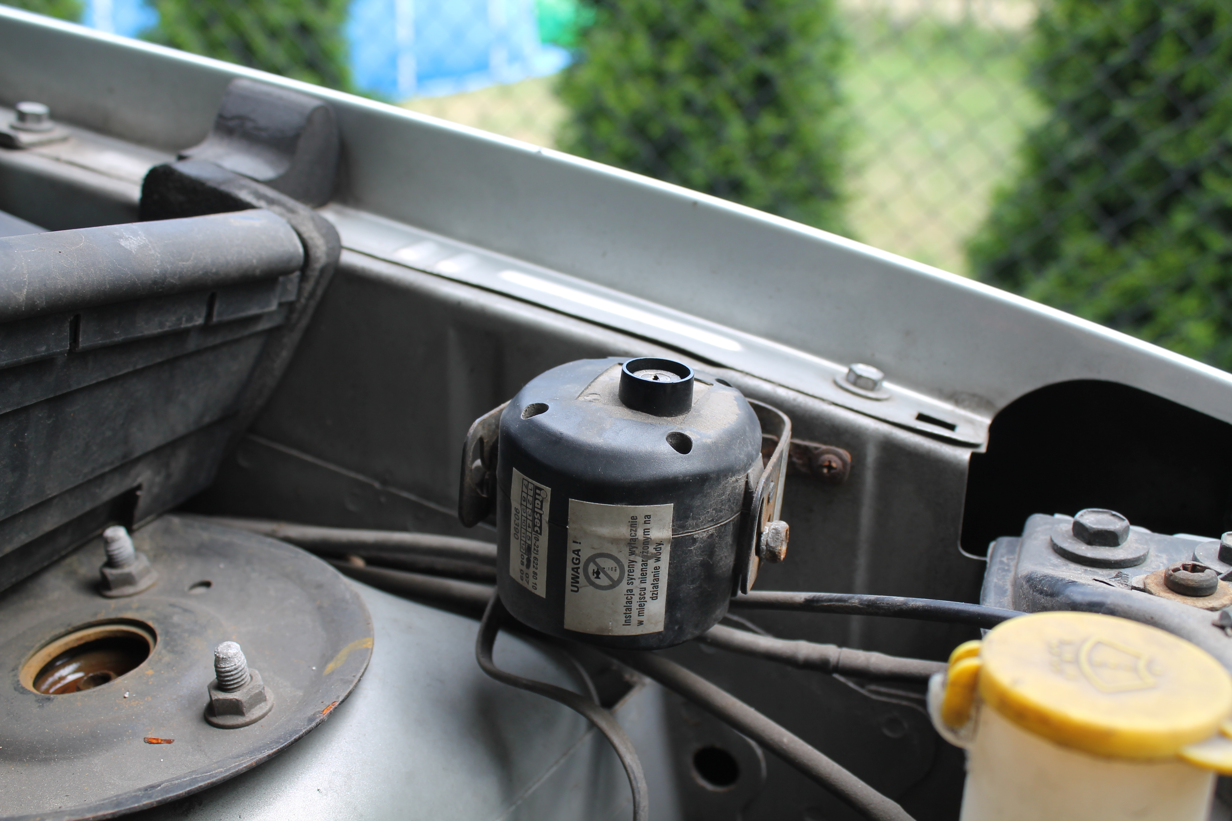

    cyferblat
    Zrobiłem zdjęcia . Ford Fusion - W czasie jazdy i na postoju "wyje"alarm po 10 sekund Ford Fusion - W czasie jazdy i na postoju "wyje"alarm po 10 sekund
    No i w nocy odłączyłem akumulator . a ten kubełek alarmowy nadal sobie popiskuje: musi mieć jeszcze zdrowy ten malutki aku .Kluczyk do otwarcia tego kubełka coś nie działa albo padł zamek kubełka : odkręcę te cztery śruby ?

    CameR
    cyferblat napisał:
    odłączyłem akumulator (...) nadal sobie popiskuje (...) Kluczyk do otwarcia tego kubełka coś nie działa
    Syrenka uszkodzona.
    Kluczykiem powinieneś móc zablokować "pracę" syrenki na czas odłączenia zasilania.

    cyferblat
    wymontowałem płytkę - to jest coś z tym gniazdem na kluczyk ! Elektronikę naprawię - to jakiś prymitywny Italsec z jednym scalakiem .Ale te gniazdo kluczyka zalane jest na płytce masą . Czyli to jest zwykły mechaniczny wyłącznik ?
  • #6 16579418
    CameR
    Tak , zwykły wyłącznik na "kluczyk" On/Off
    Pomogłem? Kup mi kawę.
  • #7 16582124
    cyferblat
    To się uszkodziło , bo wylutowałem kabelki - dwa zasilania i dwa chyba napadowe i dalej to wyje na tych wewnętrznych 6 Volt akumulatorkach z 80mAh . Wymontuję ten zamek .
