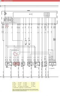

    Mam problem z otwarciem tylnych lewych drzwi w które dodatkowo są zabezpieczone kontrolą rodzicielską.
    Niestety centralny zamek nie otwiera zamka, a przez włączoną kontrole rodzicielską nie jestem w stanie otworzyć ich od wewnątrz.
    Czy jesteście w stanie pokierować mnie na który pin od zamka podać napięcie lub masę aby otworzyć drzwi? Być może ktoś dysponuje schematem do Xsary Picasso z 2000r?
    Bardzo dziękuje za pomoc.

    Zamek działa lecz tych drzwi nie otwiera ? To mógł się popsuć zamek, siłownik, lub przewody do niego, i nic nie wyjdzie z jego zasilenia bez zdjęcia tapicerki.
    Citroen xsara picasso - Centralny nie otwiera tylnych drzwi z kontrolą rodzicie
    Szary i pomarańczowy przy siłowniku, po odpięciu od centralki, bo z niej masz na tych przewodach masy i plusem zrobisz zwarcie. Przy centralce różowy i niebieski, ale powyższe pytanie... ?
    Sprawdź kolory przed zasilaniem czegokolwiek.

    Kostek i pinów to ja nie mam, tylko taki ogólny schemat z kolorami, także sugeruj się wtyczką do zamka. Wtyczka ma numeryczny opis Link , ale kolorystyka niestety może być różna Link, na aukcjach używki często są z wtyczkami.
    Jak są grubsze przewody, to prawdopodobnie do siłownika i od nich zacząłbym "psuć" zamek. Dlatego też przy uruchamianiu siłownika "na macanego" lepiej wypiąć wtyczki żeby nie spalić czegoś innego.

    Mostek H ? To tak komplikują proste urządzenie ?
    Jest masa, nie ma masy :?: , dlatego najbezpieczniej podłączać się wprost do zamka przy wypiętej wtyczce od sterownika zamków, jak popsujemy, to tylko ten jeden zamek w drzwiach, nie jeszcze centralkę jakimś zwarciem, inne zamki...
    eurotips napisał:
    na dwa najgrubsze przewody woltomierz na zakresie 20V i patrz czy otwierając/zamykając z pilota nie pojawi się przypadkiem napięcie
    To wg tego schematu ? https://www.elektroda.pl/rtvforum/topic1342173.html , silnik siłownika ma mieć 3 przewody, jeden z masą, a na jednym z dwóch pozostałych pojawiać się ma plus w zależności co ma zrobić silnik - otw lub zamknąć ?
    marioodkrywca napisał:
    np podać napięcie na 4 pin od zamka, a masę przyłożyć do pinu nr 3 ?
    W "moim" schemacie tak, ale nie przy centralce, na tych pinach, tylko przy zamku, na piny 4 i 5 równocześnie.
    Tu masz jeszcze podobny do mojego https://www.elektroda.pl/rtvforum/topic1751653.html , dyskusja jest o sterowaniu, także nie o zasilaniu samego silnika zamka, i nie podejmuję się rozszyfrowania w tej "ikonce" schematu czy tam to 4,5 czy 4,6.
    Może podaj rocznik i silnik tego citroena, eurotips jak ma więcej danych o centralnych w cytrynach to rozstrzygnie gdzie i co dokładnie zasilać. Może i ktoś jeszcze przeczyta temat ?

    Diagnoza postawiona. Uszkodzony jest silniczek. Nie reaguje na podpięcie innej kostki z drzwi oraz podanie bezpośrednio napięcia. Teraz myślę jak go wydobyć, jeśli nie mogę otworzyć drzwi.

    A w ogóle słychać coś było z zamka gdy podawałeś tam + i - Coś iskrzyło na krótko, znaczy było przejście przez zasilany siłownik ?
    Ta inna kostka to z TYLNYCH drzwi ? Bo przednie to piny 3 i 5, a tylne 4 i 5 wg schematu.

    Oczywiście z tylnych drzwi. Widziałem na schemacie że przód jest inny. Po podpięciu napięcia nie było żadnego dzwięku, iskier itp.
    Typowy brak przejścia. Wydaje mi się zeby gdyby był zblokowany to coś bym usłyszał.

    Może komuś przyda się na przyszłość. Żeby otworzyć tylne drzwi trzeba podpiąć akumulator pod pin na samej górze (w tym rzędzie jest miejsce tylko na 1 pin on jest od strony słupka) a kolejny pin jest rząd niżej też pierwszy pin od lewej strony. Są to kable koloru pomarańczowego i szarego. Po podpięciu pod akumulator zamek otwiera się :D
