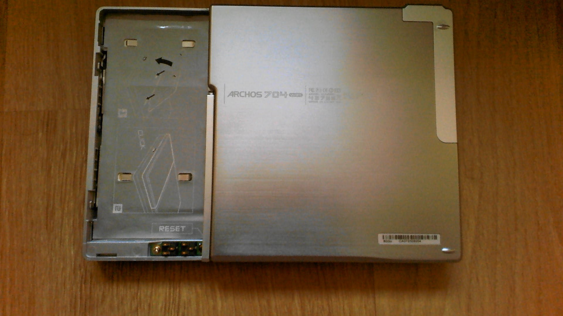

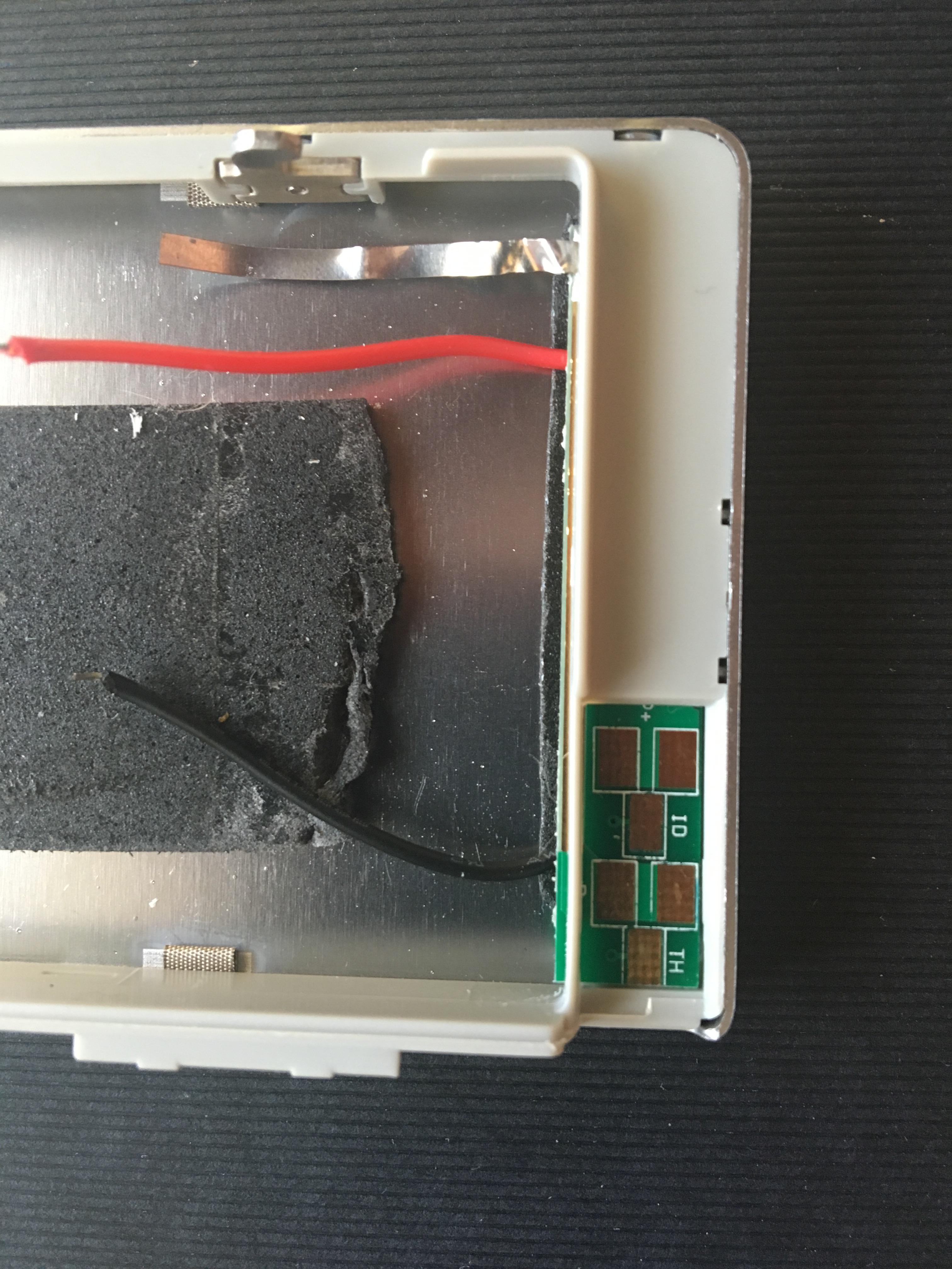

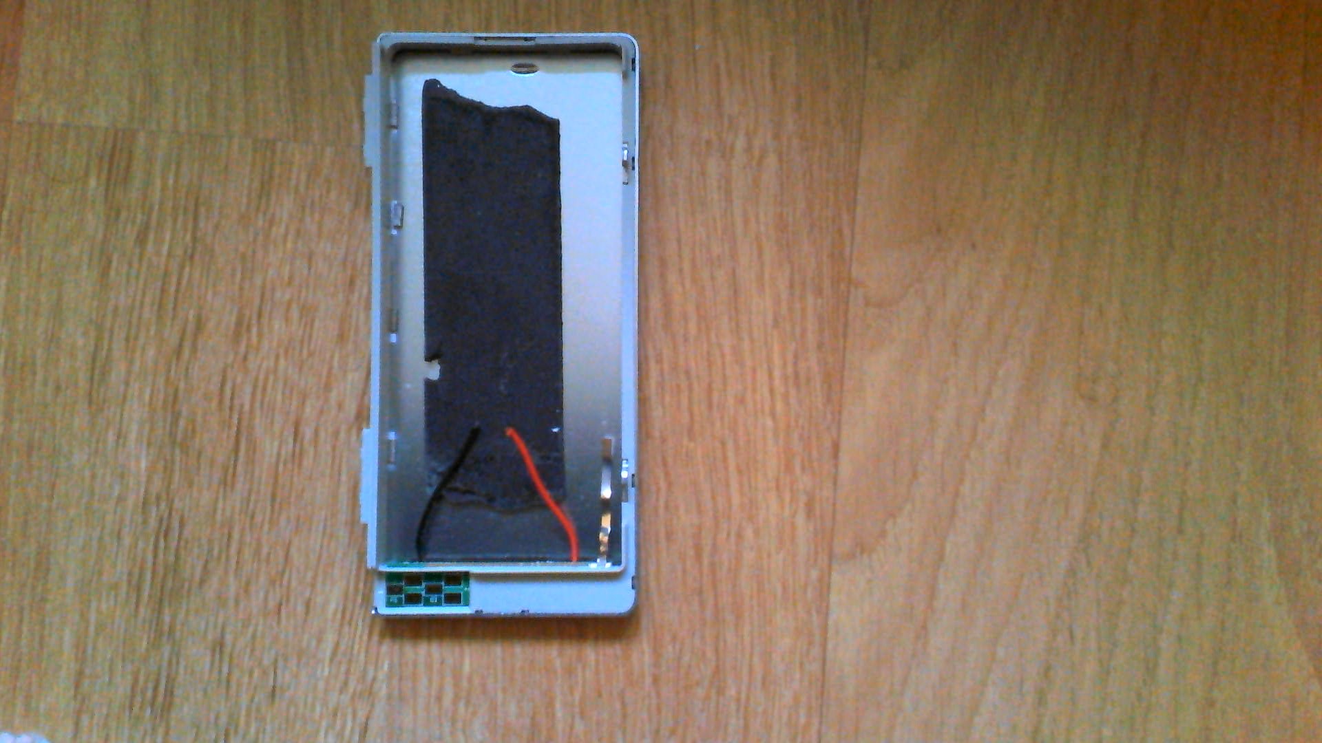

    Od dłuższego czasu korzystam z Archosa 704 jako odtwarzacza muzyki w domu. Dysk 80 Gb świetnie daje radę. Odtwarzacz jest cały czas w stacji dokującej, która jest podłączona do prądu. Przez ciągłe ładowanie i chyba z wiekiem bateria mocno napuchła. Czym prędzej się jej pozbyłem bo nie chcę mieć pożaru w domu.
    Chciałbym używać dalej urządzenia ale bez baterii nie mogę go włączyć mimo podłączonej ładowarki ani bezpośrednio ani pośrednio przez dok.
    Czy da się to jakoś obejść, oszukać urządzenie, żeby "myślał", że bateria jest zainstalowana? Zostawiłem plecki i elektronikę z baterii.

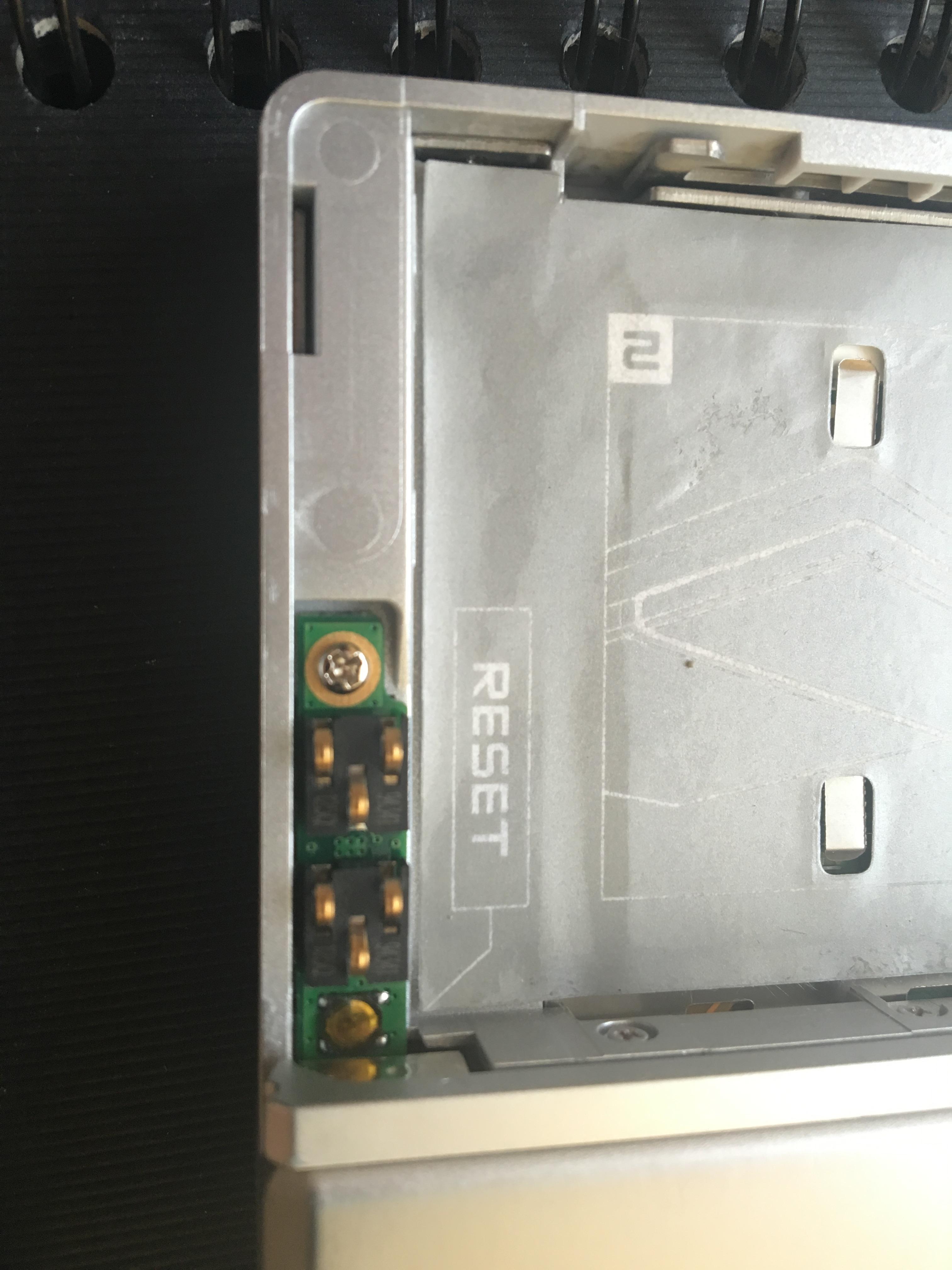

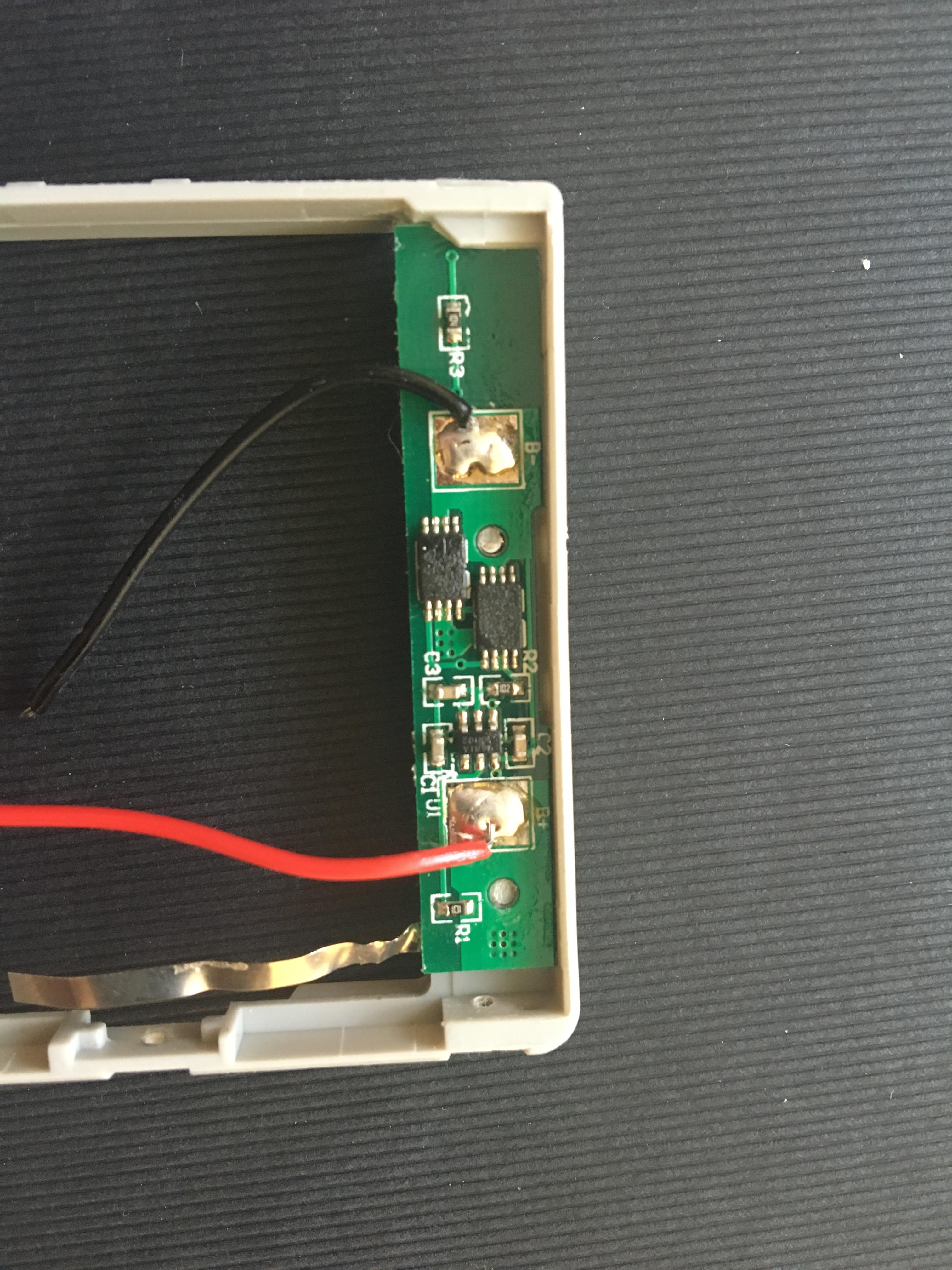

    Zrób dokładniejsze zdjęcie pinów przy baterii... pod te czerwony i czarny kabel próbowałeś podpiąć 4.20V czy inną baterię na 3.7V ?
    Próbowałeś włączać z zasilacza z wpiętą baterią elektroniki. ?

    Sama bateria napuchła i ją wyrzuciłem. To znaczy ogniwo. Plecki i układ zostawiłem po rozebraniu. Nie próbowałem niczego podłączać, żeby przypadkiem sprzętu nie usmażyć. Ogniwo oryginalnie ma 3.7V / 5100mAh.
    Najchętniej to bym oszukał urządzenie podobnie jak oszukuje się czujniki poduszek powietrznych.
    Podsumowując, mam wszystko oprócz ogniwa.
