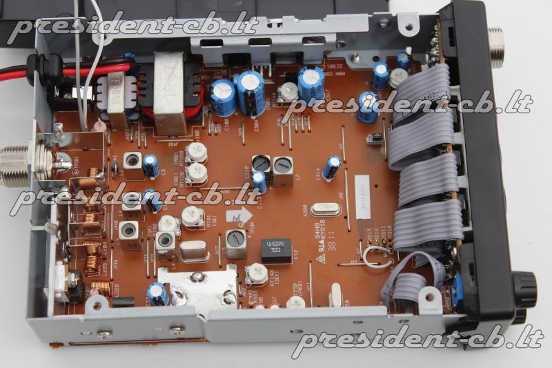

    Witam mam radyjko Teddy . Problem polega na tym że strasznie słabo odbiera ale dobrze nadaje . Auta stojące blisko nadają a mi szumi i coś da się wychwycić ale nie za bardzo problem tkwi w radiu bo antena sprawna sprawdzałem . Wiem że w środku są potencjometry wie ktoś może który do czego służy i czy była by ewentualna opcja podregulowania jego odbioru ? Kręciłem tylko potencjometrem ASC tym na płytce radia i jest różnica ale jak ustawić aby polepszył się odbiór ? Pozdrawiam

    Oczywiście Ty również stoisz i masz wyłączony zapłon. Zanim zaczniesz kręcić czymkolwiek zaopatrz się w schemat a o ile masz podłączone jakieś ładowarki np. telefon, nawigacja lub coś w tym rodzaju, odłącz je, ponieważ spotkałem się niejedno krotnie z takim chińczykiem który cuda potrafił tworzyć.

    Zasilacze/ładowarki nawet znanych producentów potrafią skutecznie zakłócać właśnie szumem.
    Nie tylko samochodowe zresztą i ciężko temu zaradzić. Sporo nerwów mnie to kosztowało.
    Bardzo często okazuje się, że nie ładowarka robi syf, a samo ładujące się urządzenie

    Super dzięki za pomoc mam nadzieję ze w serwisie wymienią mi ją :) . Takie pytanko czy mają koledzy może jakiś schemat tych potencjometrów na płytce który za co odpowiada bo nie ukrywam bawiłem się nimi żeby wskórać coś i poprawić odbiór radia . Dziś testowałem go i sprawa wygląda tak na jednej z moich anten jak nadaje z radia to mnie bdb słychać lecz znów jak ktoś gada to cisza. Po podmianie anten znów mnie super spłychać i da się usłyszeć nadawców lecz nie jest to idealny odbiór trzeba się wsłuchać. Sprawdzałem nie mam żadnych podpiętych ładowarek temat ten przerabiałem ze zwykłym radiem samochodowym gdzie gubił mi sygnał a po odpięciu grało jak ta lala.

    Teraz sobie musisz"skołować" takiego samego Tedd-iego i z niego matrycować ustawienia potencjometrów.
    Tego bym akurat nie robił, duży rozrzut parametrów elementów, nie gwarantuje identycznego ustawienia elementów regulacyjnych w każdym radiu. Tym sposobem może rozjechać radio jeszcze bardziej.

    Dziękki panowie za pomoc plus tego taki że mam drugie radyjko też TEDDY także może się uda. Radio oddałem do serwisu na wymianę filtra. Pozdrawiam
