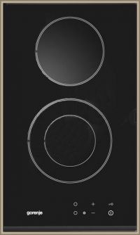

Płyta jak w temacie,Gorenje ETC 330 Gorenje ECT 330 AC
uszkodzony był zasilacz (TNY276, kondensatory 4,7µF/400V i opornik na wejściu) po wymianie i podłączeniu zapala sie na chwile mały czerwony led w rogu płyty i tyle, nie można załączyć grzałek. Wyczyściłem pamięć 24C08 i po podłączeniu do prądu mrugają cyfry "3" na dwóch wyświetlaczach (bo są tylko dwa).
Czy jest jakaś procedura "reset" lub jakiś inny sposób na uruchomienie tej płyty, a może ma ktoś info o błędach wyświetlanych? Będę wdzięczny za pomoc.
