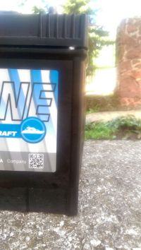

    Proszę. Akumulator, tak jak pisałem wcześniej- nie został wysadzony. Wywaliło jedynie oczko, które służy do sprawdzania stanu naładowania. Na zdjęciu jest ono częściowo włożone w otwór montażowy. Zrobiłem to, żeby zapobiec nadmiernemu parowaniu elektrolitu. Akumulator bezobsługowy - Akumulator - wysadzone

    Wlodek22
    Pokaż jeszcze deformacje obudowy i określ ile elektrolitu sie wylało. Czy wylało się z celi z oczkiem czy innej? Jakie napiecie teraz ma akumulator i jakie napiecie trzyma przy obciążeniu np 110W ( dwie żarówki samochodowe)?

    abart64
    Poziom 33  
    No i jeszcze pytanie...czy są wyjęte zaślepki z otworów wentylacyjnych , bo z prawej strony jakby coś było.

    Bubush
    Poziom 7  
    Zdjęcia obudowy. Nie potrafię powiedzieć ile elektrolitu się wylało i czy tylko z celi z oczkiem. Teraz akumulator ma napięcie 13,2 V. Rano było 13,4 V. Nie mam niestety żarówek samochodowych. Ewentualnie mogę podłączyć silnik elektryczny 45 lbs. Nie mam również innej ładowarki. Ctex podłączony do akumulatora pokazuje, że bateria jest ładowana( świeci się trzecia dioda ). Akumulator bezobsługowy - Akumulator - wysadzone

    Wlodek22
    Czyli cisnienie.
    Udrożnij system wentylacji, uzupełnij poziom elektrolitu w celi z oczkiem elektrolitem o gestosci 1,28, umyj obudowę roztworem sody i korzystaj sobie na zdrowię.
