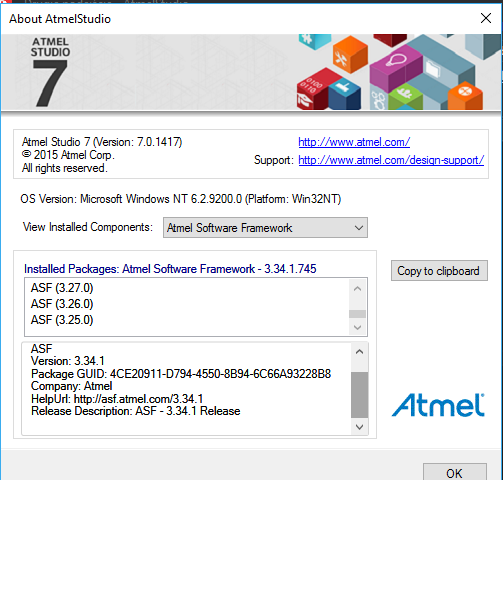

    Walczę z podłączeniem ICE do AS 7.0. Do tej pory zrobiłem:
    - aktualizowałem firmware ICE na 1.26
    - zainstalowałem JUNGO sterowniki do USB i teraz z menadżerze urządzeń jest widoczny
    - AS 7.0 przeinstalowywałem już parę razy, rejestry też czyściłem przed reinstalacją.
    usiłuję uruchomić back bezpośrednio z cmd atbackend.exe ale się zwiesza.
    Pomóżcie bo kończy mi się wena co jeszcze ?
    ps:
    Windows 10 64bit

    Uślciślijmy punkt 2. Z tego co napisałeś rozumiem, że nie działa ci symulacja, ale działa ci debugowanie w systemie przy pomocy Atmel ICE? Czy na odwrót?
    Jeśli na liście narzędzi nie widzisz Atmel ICE to znaczy, że jest problem ze sterownikami. Widać go poprawnie w menagerze urządzeń? Wczytywałeś nowy firmware? Jeśli wcześniej działał to co się w systemie zmieniło, że nagle przestał?
    Ja miałe problem z atbackenagent w o ile pamiętam przedostatniej wersji AS - musiałem ją downgradować do poprzedniej, żeby działało. Ale z obecną (7.0.1417) nie mam problemów. Jaką ty masz wersję i build AS?

    Nie działa mi symulowanie (Alt+F5) jeśli tak to się nazywa, a dokładnie nie działają ikonki:
    Start Without Debugging (Crtl+Alt+F5)
    Start Debugging and Break (Alt+F5)
    Start Debugging (F5)
    Do debugowania bezpośrednio w układzie poprzez JTAG nie doszedłem bo AS przestał widzieć Atmel ICE.
    Atmel ICE po zainstalowaniu sterowników JUNGO widziany jest w Menadżerze bez problemu Atmel-ICE Data Gateway, szczegóły w pliku.
    Atmel ICE niewidoczny w AS 7.0 oraz nie działa debugowanie w AS 7.0
    Wersja firmwere po upgradzie:
    atfw 1.13.4749
    Atmel Firmware Command Line Interface
    Copyright (C) 2015 Atmel Corporation.
    Found atmelice:J41800046798
    Master MCU Version: 1.26
    AS wersja: 7.0.1417 Atmel ICE niewidoczny w AS 7.0 oraz nie działa debugowanie w AS 7.0
    co to znaczy bulid AS ?
    A co się stało że przestało działać ? hmmm nie mam pojęcia, przez parę tygodni nie korzystałem z AS bo się douczałem samego C w CodeBlocks.
    Natomiast długo nie czekałem i aktualizowałem firmwere, AS, sterowniki USB do Atmel-ICE, i dalej nic.
    Co powinno się "dziać" po ręcznym uruchomieniu z konsoli atbackend.exe ? zawiesza się konsola po dłuższej chwili.

    Reinstalacja systemu rozwiązała problem, obawiam się że przy ręcznej optymalizacji windowsa coś przestawiłem i stąd miałem ten problem. Dzięki za wszystkie sugestie.
