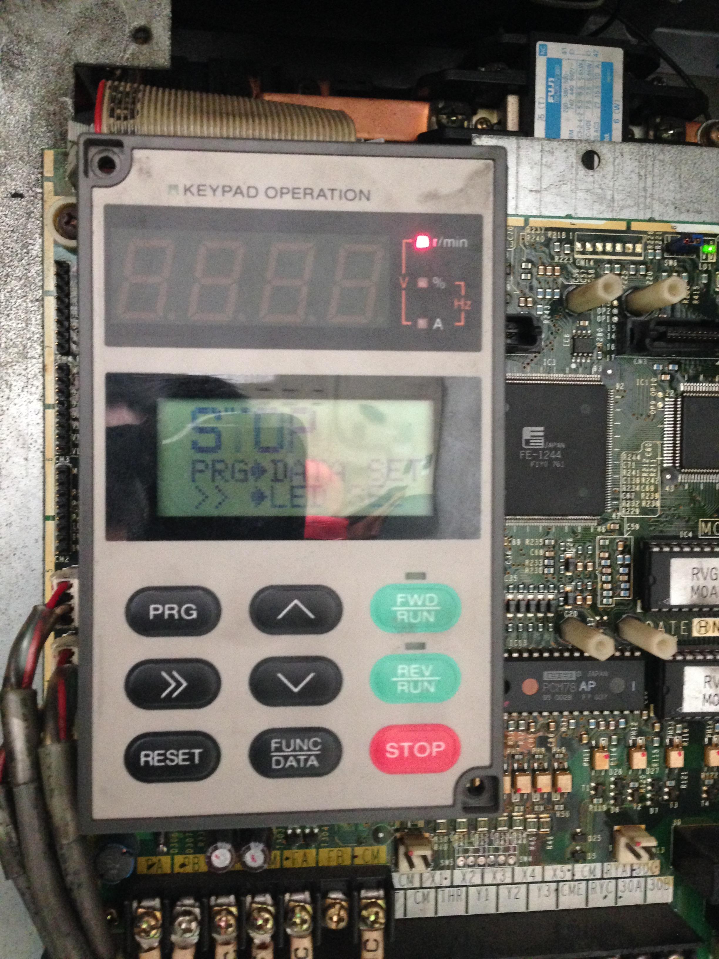

    Witam mój falownik 5000vg5s miał problem z wyjściem terminalu (IGBT) był krótki, a następnie repalce igbt. Po wymianę próbuję naprawić i jest pokaz STOP Nie mogę uruchomić. Staram się obejść FWD do COM nadal taki sam. Potrzebuję pomocy.

    Try "restore parameters to derault (factory) values". Then enter numbers according to your application.
    Write in English - web translation is out of sense.
