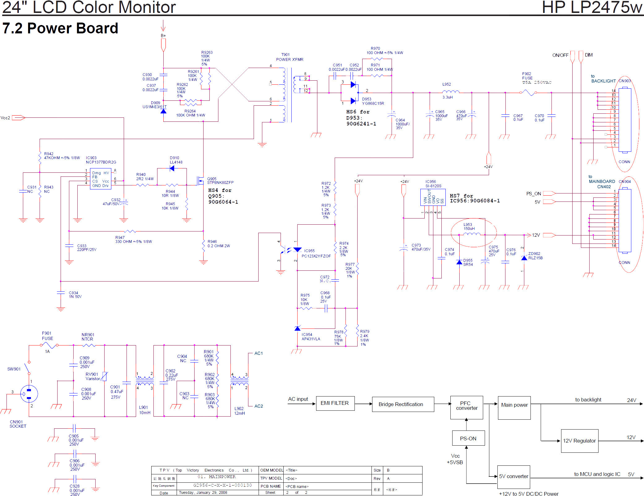

    Monitor zastałem zupełnie martwy.
    Po wymianie D951, która miała zwarcie i jednego ze sterowników IC902 pojawiło się napięcie 5V (świeci się dioda na włączniku).
    Niestety nie startuje zasilanie główne. Sterownik IC903 - NCP1377 (LD7575) dostaje napięcie Vcc = 12V-13V.
    Jest to za mało do wystartowania tego sterownika. Po podaniu 16V wszystko startuje.
    Rezystory praktycznie wszystkie sprawdzone.
    Czy sprawdzać IC950, IC951, IC953, czy udać się na poszukiwanie w innym kierunku?

    Do sprawdzenia: C926 i napięcie na nim, później napięcie Vcc1 (powinno być stabilizowane 14,2V, przez ZD901 i Q904). Ze schematu wynika, że napięcie Vcc2 zasilające kontroler głównej przetwornicy nie może mieć 16V. Możliwe jednak, że C926 stracił pojemność i nie filtruje prawidłowo zasilania z zasilacza StandBy. W tej sytuacji układ kontrolera dostaje napięcie impulsowe co wyklucza jego prawidłową pracę.

    Wymieniłem C926, C936. Niestety dalej nie ma głównego zasilania.
    C926 był zamontowany 47u zamiast 100u na schemacie, ale skoro tak zamontowali fabrycznie to chyba nic nie zmienia, więc wymiłem na 47u.
    Napięcie na C926 to 19V.
    VCC1, VCC2 to 13,2V.
    Q904 wymienione, ale niestety bez skutku.
    Może sztucznie podprowadzić większe napięcie na VCC2?

    Napięcie na wejściu (C926) wygląda dobrze.
    Vcc1 i 2 mało, po stabilizatorze powinno być 14,2 przy zenerze 15V.
    Sprawdź napięcie na ZD901/bazie Q904. Może padł zener lub tranzystor w układzie stabilizacji. Ostatecznie można dać ZD901 na 17V i będzie po stabilizacji 16,2. Może być też coś z tym układem (uszkodzone zabezpieczenie UVP).
    W każdym razie sprawdź stabilizator i ewentualnie wymień diodę Zenera na wyższe napięcie.
