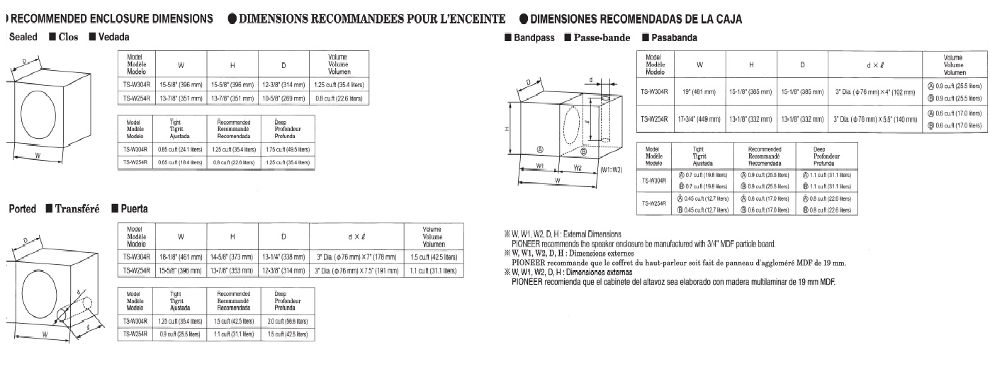

Kupiłem ten głośnik z myślą o jakimś subwooferze na początek zabawy z CA.
Kupiłem go uszkodzonego ale już działa więc jest OK.
Poczytałem trochę i zmotywowany pobrałem WinISD, wrzuciłem parametry które są wraz z głośnikiem do programu aby obliczyć skrzynkę.
Według WinISD wyszło mi closed 27litrów a w instrukcji od głośnika jest 35.7l.
BR wyszedł mi 1litr, coś chyba źle zrobiłem.
Czy ktoś mógłby mnie nakierować jak zrobić najlepiej? Tak aby głośnik grał w miarę niskim bassem ale też żeby wytrzymał deklarowaną moc 300W?
