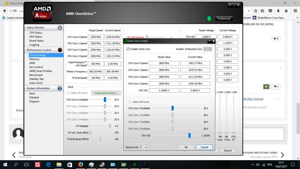

    Panowie mam laptopa z procesorem amd a10 5750m jestem po wymianie past , temperatury w stresie mam od 60 do 75 stopni , myślę o podbiciu troszkę zegara swojego procesora, niestety nie stać mnie na nowy komputer , więc chciałbym coś z tego jeszcze wycisnąć.
    Najpierw wrzucę zdjęcie bo coś już na starcie mi nie pasuje, a mianowicie , taktowanie standardowe to 2,5 ghz + turbo boost 3,5 ghz , jednak nie widziałem nigdy aby on osiągał takie taktowania , max dochodzi do 3,2 ghz zobaczcie na zdjęcie , czy z tym turbo jest wszystko ok ? tak powinno to byś ustawione ? zegarów nigdy nie podkręcałem na procesorze jeszcze.Zostawiać wszystko tak jak jest czy spróbować podbić to Turbo do 3000 ? doradźcie coś
    MediaMarkt Black Week
  • #2 16588592
    Kasek21
    Działanie trybu Turbo zależne jest od paru czynników tj. obciążenie poszczególnych rdzeni, temperatura, pobór energii.
    Tak.
    W jakim celu? W czym brakuje wydajności?

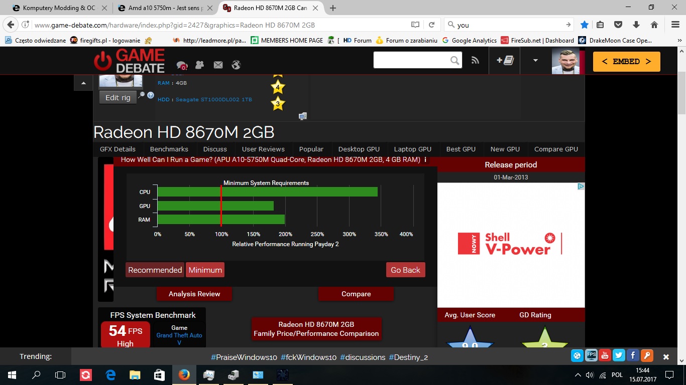

    Proszę screen z Proces explorer , oraz wymagania minimalne payday2 według tej strony sprawdzam , low powinno chodzić bez problemu a niestety jest klatkowanie , może z 15 fps , dodam że odpaliłem sobie chroma na chwilę i youtube dużo lepiej działa w chromie niz w firefoxie , nie ma takich przycin
