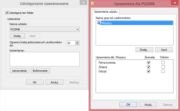

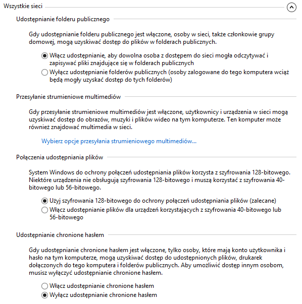

    3. Udostępniam wcześniej stworzoną partycję wybierając Właściwości -> Udostępnianie -> Udostępnianie Zaawansowane i tu robię tak:
    PS2 - problem z konfiguracją udostępniania gier przez LAN
    Dla pewności robię to samo z folderem "PS2SMB" na tej partycji.

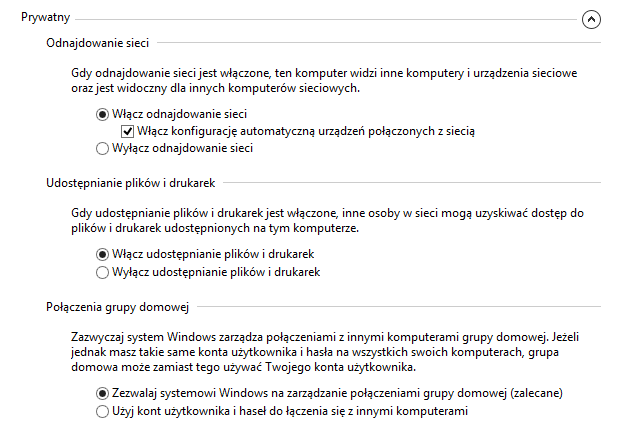

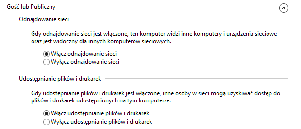

    Ustawiam opcje udostępniania wg poradników na takie:
    PS2 - problem z konfiguracją udostępniania gier przez LAN PS2 - problem z konfiguracją udostępniania gier przez LAN PS2 - problem z konfiguracją udostępniania gier przez LAN

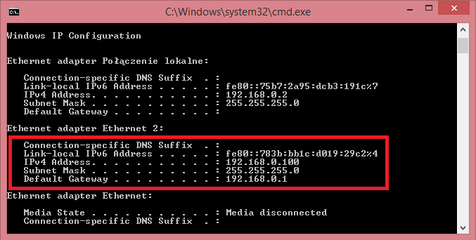

    - wpierw sprawdzam swoje IP komputera w ipconfig.
    wchodząc w połączenia sieciowe i wybierając nową niezidentyfikowaną sieć, wchodzę w jej właściwości i ustawiam tak (wg zagranicznego poradnika, w Polskich pojawia się 192.168.1.1):

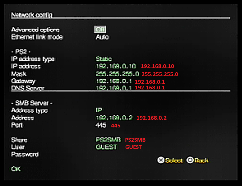

    a następnie na konsoli ustawiam tak: (sorry za jakość)
    i niestety, ale po zrobieniu wszystkiego nie działa i wyświetla się wcześniej wspomniany komunikat :/ Jest może ktoś w temacie i ogarnia co robię źle?

    Sprawdź czy serwer samba (windows share) działa jak należy. Najlepiej połącz drugi komputer zamiast konsoli i ustaw na nim takie same adresy jakie wprowadziłeś w konsoli. potem wejdź na adres serwera \\192.168.0.1\ i sprawdź czy dasz radę wejść na zasób PS2SMB.

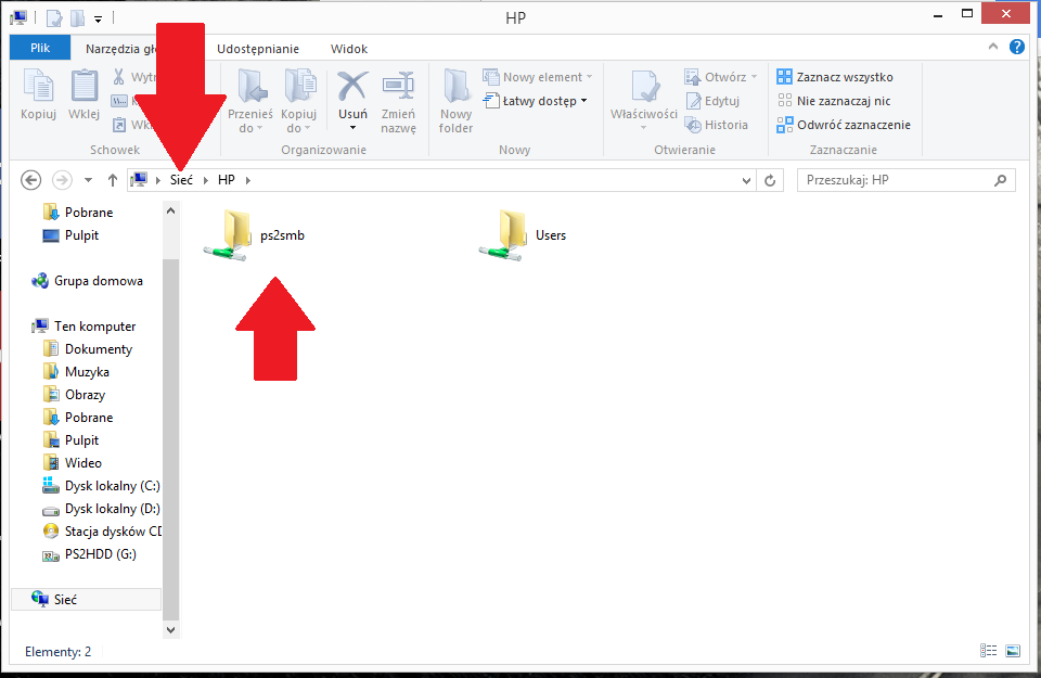

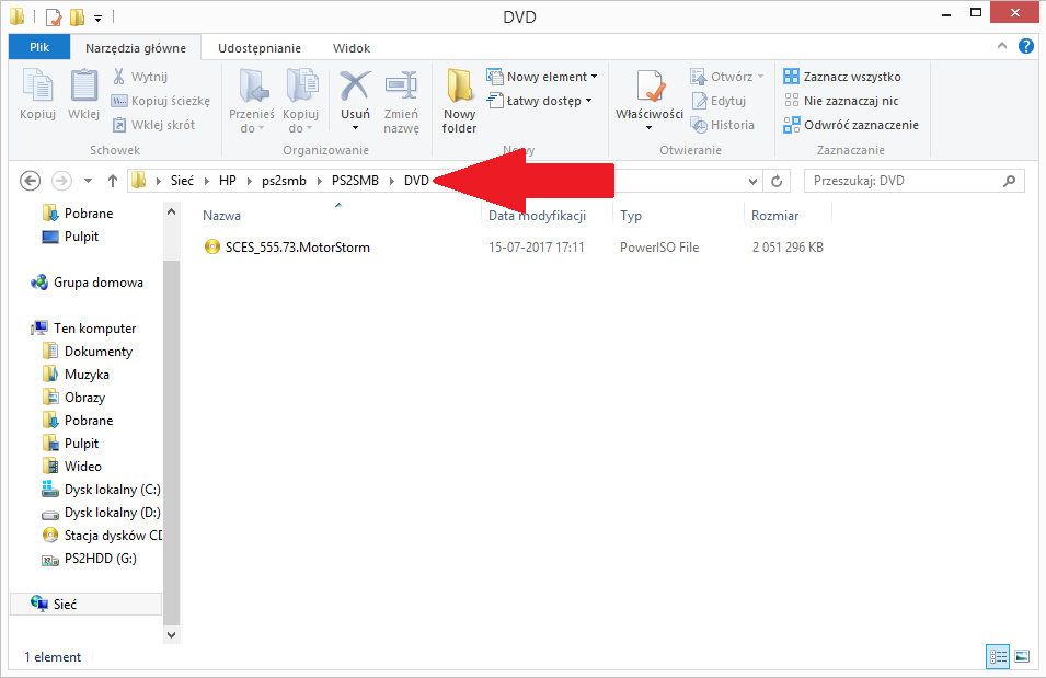

    O to chodzi? W sensie czy widnieje w kategorii "Sieć"? Jak tak to jest widoczny oraz wszystko w nim zawarte jak widać.
    Hmm... tylko interesuje mnie dlaczego tam jest 2 razy "ps2smb"
    Przerzuć folder DVD o jeden folder wyżej a w konsoli zmień nazwę zasobu na pisaną małymi literami.

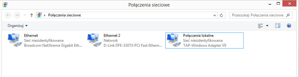

    wtf, chyba coś przeoczyłem bo teraz mam dwie sieci niezidentyfikowane, może ta druga to będzie od PS2, a ja konfigurowałem tą "połączenie lokalne", a to drugie dopiero teraz mi się pojawiło, wcześniej było w tym miejscu zawsze "kabel sieciowy odłączony".
    Spróbuję zrobić wszystko od nowa, ale z tą drugą siecią (pierwsza po lewej)

    #8 16589643
    Heinzek
    Specjalista Sieci, Internet
    Nie kombinuj na pałę.
    Pierwsze połączenie jest z karty sieciowej ( chyba ) płyty głównej. Drugie połączenie jest z karty D-Link na PCI.
    Trzecie połączenie to virtualna karta LAN ( hamachi lub inne połączenie VPN)

    PS2 mam podłączoną pod kartę na płycie głównej, internet do tej drugiej (czyli zewnętrznej), wcześniej po prostu przy tej od płyty głównej miałem "kabel sieciowy odłączony" tak jak w przypadku odłączonego kabla po prostu, mimo podłączonego PS2, teraz jakieś połączenie jest, błąd już nie wyskoczył, ale gry i tak nie wykrywa.
    OKi, już działa, po udanym połączeniu konsola sama stworzyła kilka folderów na tej partycji, w tym "DVD", wiec po prostu przeniosłem obraz płyty ze stworzonego przeze mnie folderu do utworzonego folderu przez konsolę i działa :D dzięki za pomoc! :)
