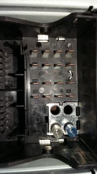

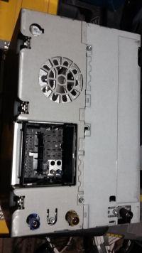

    Witam. Mercedes W169 , A180 2006 Diesel . Co jakiś czas przestawało działać fabryczne radio. Postanowiłem zmienić na inne. Okazało się że jest problem z podłączeniem. Nie znalazłem nigdzie schematu starego radia gdzie pokrywało się umiejscowienie zacisków +12V i Masa.
    Po sprawdzeniu miernikiem i próbnikiem nie ma sterowania ze stacyjki. Nie wiem też na który przewód podłączyć zasilanie anteny. Załączyłem plik z opisem przewodów. Będę wdzięczny za pomoc :)
    ... bo jest sterowanie z magistrali CAN .
    Tego się właśnie obawiałem, ale podłącze +12 z innego miejsca. Pozostaje kwestia pozostałych zacisków. :)
    Dymek112 przesłałeś schemat, ale nie do tego radia. Szukałem w necie i jest dużo schematów oraz modeli, nie znalazłem jednak żadnego gdzie pokrywa się umiejscowienie zacisków masy i +12V z aku. model radia BE 6088
    Zastanawia mnie również dlaczego radio raz działało raz nie, a teraz po włączeniu na chwile załącza się logo mercedes i wyłącza się. Próby odłączania akumulatora na dłużej ( jak sugerowali na forach) nic nie dały Albo uszkodziło się radio , albo magistrala CAN. Jak to zdiagnozować? Podłączenie komputera u mechanika wykaże w czym problem?

    monter79
    Sterowanie z CAN. Trzeba było pociągnąć +12V z innego miejsca.
