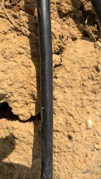

    Witam, jestem na etapie budowy domu i po wielu miesiącach starań w końcu będę miał "własny prąd". Tydzień temu wykonano mi przyłącze kablowe prowadzone przewiertem pod drogą z działki sąsiada, w granicy działki postawiono skrzynkę ZK-1 +1P, w niej rozłącznik izolacyjny RBK 00 Apator, wyłącznik nadprądowy C25 oraz rozłącznik modułowy SBN463 Hager. Za kilka dni mają mi podpinać licznik i chciałem zacząć korzystać z przyłącza, a co za tym idzie podłączyć tymczasową rozdzielnicę budowlaną (erbetkę) . Mam zakupioną gotową skrzynkę z gniazdami (2x230V, 1x3F 16A 5P, 1x3F 32A 5P), przełącznikiem LOP (LWS 26-32) i miejscem na 11 modułów, do niej dostałem wyłączniki nadprądowe 2xB16 dla gniazd 230V, oraz B16 i B20 na gniazda siłowe, 5 m kabla do przyłączenia YKYżo 4x4mm2, oraz 5 m arota 45 mm, całość chcę umieścić w metalowej skrzynce (obudowie) zamykanej na kłódkę. Skrzynka metalowa ma być wkopana w grunt tak by nikt jej nie wyrwał. Teraz pytanie, czy ktoś jest w stanie narysować mi schemat połączeń wewnątrz rozdzielnicy ? Układ sieci to TN-C. Jakie jeszcze dane potrzebne są do prawidłowego podłączenia rozdzielnicy ?
    Czy potrzebuję coś jeszcze żeby bezpiecznie korzystać z rozdzielnicy ?

    Na kablu jest takie oznaczenie jak na zdjęciu poniżej,
    Kabel zawsze można zmienić to nie jest problem. Co do licznika to jest błędne koło, żeby mieć licznik muszę mieć erbetkę, a żeby mieć erbetkę muszę mieć licznik i bądź tu mądry. Nie chcę tego sam ograniać tylko dowiedzieć się co jest źle, bo przyjdzie elektryk i zrobi tak jak mu wygodnie a ja nic nie będę wiedział.
    Taak, kabel ma żyłę ochronną. Ale nie ma neutralnej.

    Czy ja dobrze widzę, ale na pierwszej fotce w kablu YAKXS są ponacinane żyły i odsłonięte? Ktoś nacinając izolację zewnętrzną uszkodził izolację żył kabla. Naginając na boki widać gołe aluminium. Żyła PEN prawie, że dotyka fazowej. o_0

    Źle widzisz,to jest wypełnienie kabla.
    Nie no aż tak to nie ... to tak wygląda na zdjęciu, ale przecięta jest tylko szara osłona, bo się przyglądałem. Też mi się to rzuciło w oczy jak pierwszy raz otworzyłem skrzynkę.
