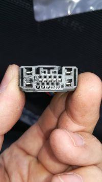

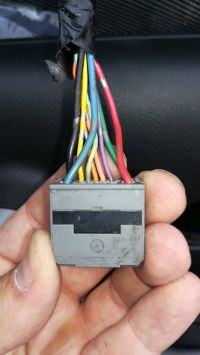

    witam,
    chcę zamontować sobie oświetlenie ambilight w drzwiach w mojej Hondzie CRV, zakupilem sobie oświtlenie EL WIRE które chcę podpiąć pod przycisk podnoszenia szyb, ale nie wiem które przewody dają sygnał od podświetlenia przycisku po zapalenia się świateł drogowych?
    do których przewodów mam się wpiąć + i -
    proszę o pomoc jeżeli ktoś miał do czynienia z hondą,
    pozdrawiam Honda CRV III 2008 - Schamat kostki przycisku podnoszenia szyb Honda CRV III 2008 - Schamat kostki przycisku podnoszenia szyb Honda CRV III 2008 - Schamat kostki przycisku podnoszenia szyb
  • #2 16591880
    mcezar
    Zielony, brązowy i czerwony
  • #3 16592140
    bebran
    dzięki za szybką odpowiedź, tylko powiedz mi gdzie jest kabel brązowy? bo zielony i czerwony widzę,
  • #4 16592225
    mcezar
    Kolego, szczerze mówiąc to pisałem z pamięci po spojrzeniu na 2 zdjęcie... Rzeczywiście brązowego niema

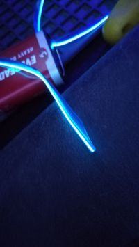

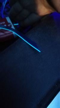

    prąd daję podłączenie do kabla grubego czarnego i zielonego (stałe 12v) przewód el wire świeci mocno i cały czas nawet po zamknięciu samochodu, więc to pewnie prąd o centralnego zamka,
    drugie podłączenie to gruby czarny i chudy rożowy i to podłączenie zapala przewod el wire razem z podświetleniem przycisków tylko że słabo świeci i pulsuje,
    co może być przyczyną? Honda CRV III 2008 - Schamat kostki przycisku podnoszenia szyb Honda CRV III 2008 - Schamat kostki przycisku podnoszenia szyb
  • #6 16597546
    g107r
    Poziom 41  
    Masz przyciemniane przyciski, panele, licznik ? Może to.
  • #7 16598440
    bebran
    mam przyciemniane ale potencjometr przyciemnia tylko zegary i konsole środkową.
