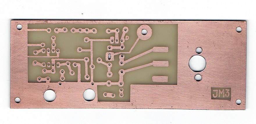

    Płytkę wytrawiłem sam, siarczanem żelaza, ścieżki rysowałem mazakiem permanentnym - fajna zabawa.

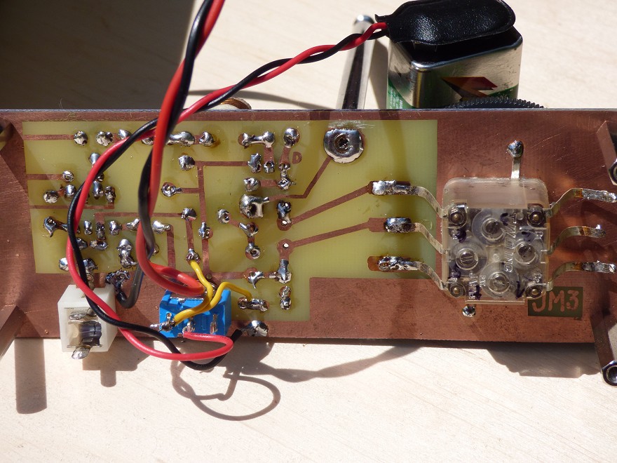

    Potem lutowanie - pracowicie i w okularach... Ale się udało!
    Jednotranzystorowy odbiornik radiowy FM
    No i pierwsze uruchomienie - oczywiście nie działa... Wymiana tranzystora na BF247A - sukces!

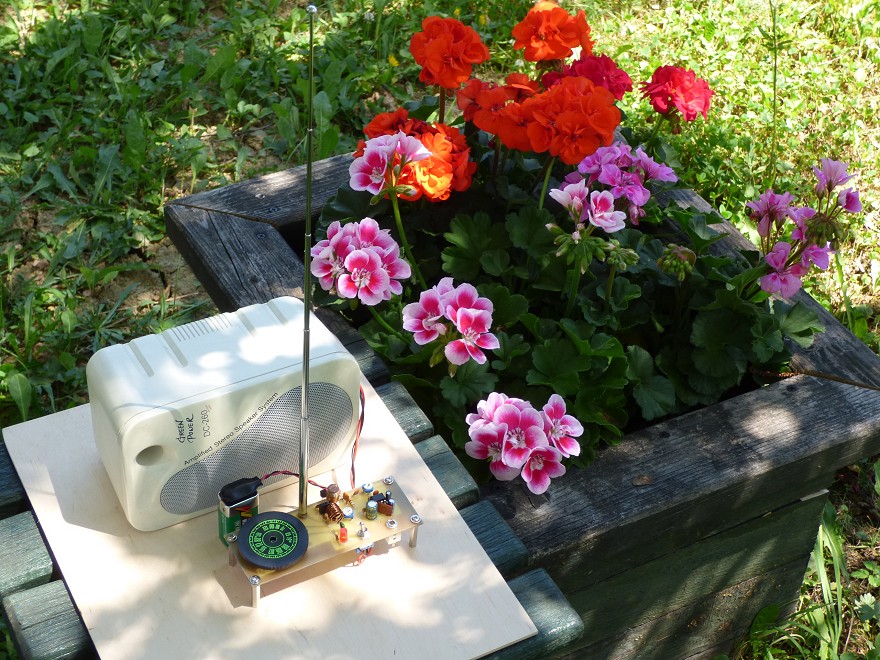

    Tak to wygląda po zmontowaniu:

    Nie żebym się doczepiał, ale nad lutowaniem musisz koniecznie popracować. Widać że w kilku miejscach cyna niezbyt dokładnie wypełniła pola lutownicze....czasami nawet połowa pola nie została zalana. Druga sprawa - mało prawdopodobne że trawiłeś w siarczanie żelaza...chyba delikatna pomyłka w tekście :)

    Fakt, nie siarczan ale chlorek :)
    Wierciłem starą wiertarką Celma wiertłem o średnicy 1mm, mniejsze wiertła mi się łamały i stąd kłopoty z lutowaniem. Dzięki za uwagi.
