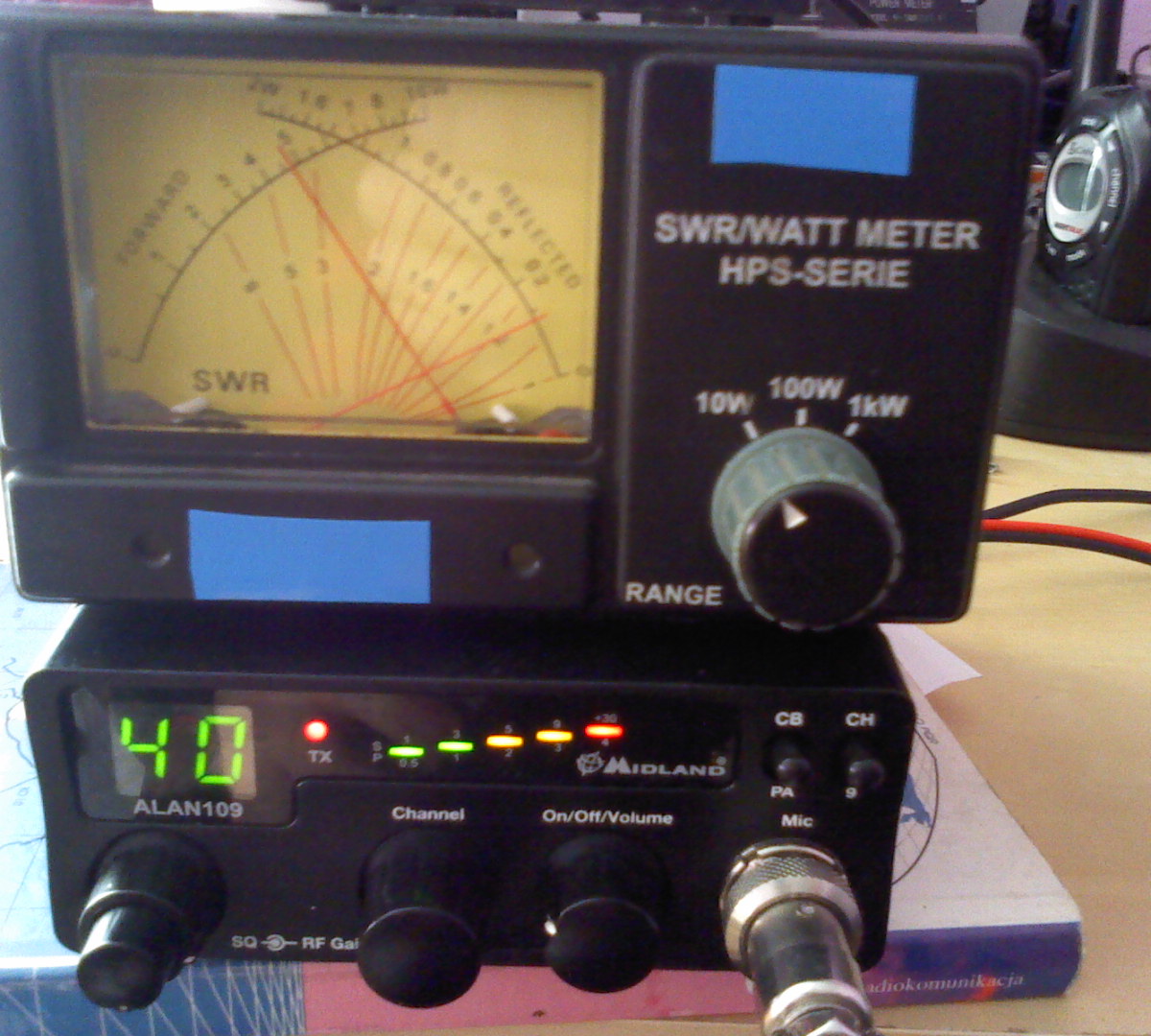

    farban
    Ciężko się przyzwyczaić bo w innych samochodach wszystko gra i buczy. Antenę zestroilem ale dalej coś mi nie gra z zasięgiem. Max 3 - 4 km. Podłączyłem pod akumulator i dalej 3 diody przy zapalonym. Jakieś pomysły?
    #13 16595457
  • #14 16595473
    farban
    I teraz by się wszystko zgadzało :) o podwójnej roli tego wskaźnika nie słyszałem ale generalnie bardzo mi pomogłes tą odpowiedzią. Pozostaje pytanie dla czego wcześniej podświetlało całą skalę?

  • #18 16614354
    Wawrzyniak1
    Najlepiej było by, podłączyć miernik z funkcją pomiaru mocy,a zamiast anteny podłączyć sztuczne obciążenie 50 Ω. Jeżeli miernik pokaże na samej nośnej 4 waty, a nadal nie wszystkie diody się zapalą, to można to wyregulować potencjometrem montażowym wewnątrz radia. Oczywiście operację przeprowadzamy na uruchomionym silniku, bo tylko wtedy radio dostanie właściwą wartość napięcia, czyli około 13,8 V
